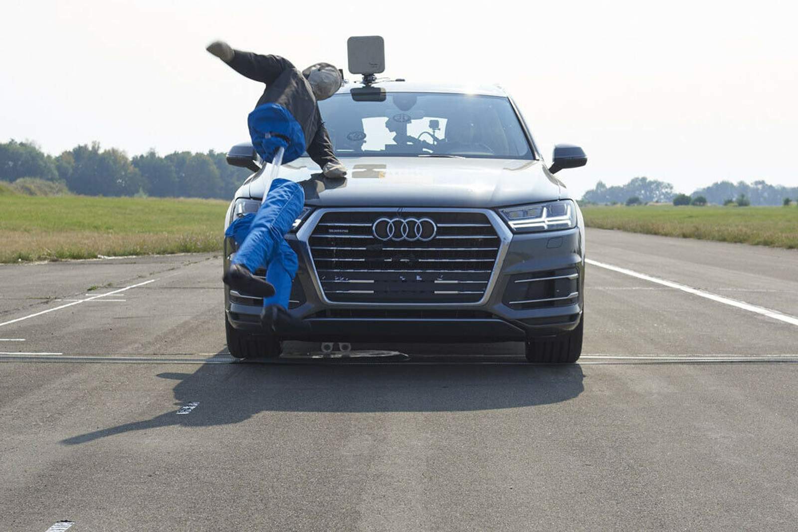

Der ADAC hat mit "surfenden" Dummys den Notbremsassistenten mit Fußgängererkennung getestet. Das Versuchsfahrzeug, ein Audi Q7, zeigte dabei keine Schwächen.
Der Audi Q7 trifft den Fußgänger, doch der Notbremsassistent konnte die Aufprallgeschwindigkeit senken Der Audi Q7 trifft den Fußgänger, doch der Notbremsassistent konnte die Aufprallgeschwindigkeit senken Quelle: ADAC

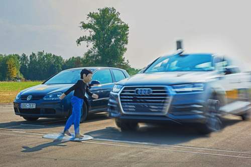

Der Dummy steht bei dem ADAC-Test auf einem Surfbrett Der Dummy steht bei dem ADAC-Test auf einem Surfbrett Quelle: ADAC

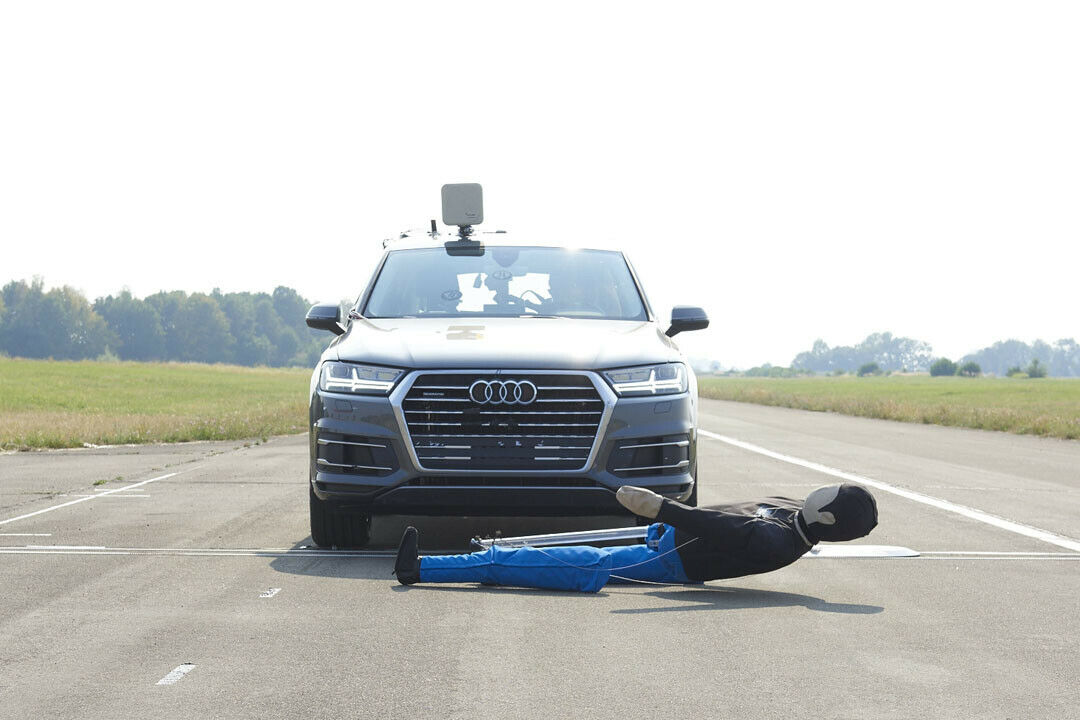

Der neue Audi Q7 hat einen Notbremsassistenten serienmäßig an Bord. Im Test des Verkehrsclubs konnte das SUV bei allen Szenarien Zusammenstöße vermeiden oder die Aufprallgeschwindigkeit reduzieren und so die Unfallfolge abmildern. Das System erkannte die Fußgängerdummys auch dann, wenn sie plötzlich zwischen parkenden Autos hervorkamen.
Für die Tests wurden Dummys entwickelt, die ihre Beine synchron zur Laufgeschwindigkeit bewegen. Denn für die in Fahrzeugen montierten Kamera- und Radarsensoren entsteht nur durch Attrappen mit beweglichen Gliedmaßen ein realitätsnahes Abbild eines Fußgängers. Diese Dummys wurden auf ein Surfboard montiert und dann von einem Riemen auf die Fahrbahn gezogen, wo sich ihnen dann computergesteuerte Testwagen mit Geschwindigkeiten zwischen 20 und 60 km/h näherten.
