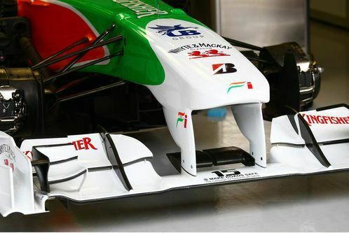

Klagen, das Kopieren des Systems würde viel Geld verschlingen, kann McLaren-Chef Martin Whitmarsh nicht nachvollziehen. "Ich weiß von Force India, dass sie gerade mal 100.000 Euro investiert haben. Das ist nicht teuer. Da kostet ein neuer Frontflügel mehr."

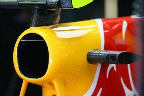

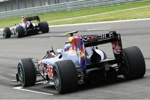

Mittlerweile ist auch Red Bull ins Visier der Regelhüter geraten. Wer das schnellste Auto im Feld hat, wird angefeindet. Die Konkurrenz rapportiert regelmäßig über Regelverstöße bei der FIA, und sind sie auch noch so klein. In Monte Carlo musste Red Bull über Nacht den Diffusor modifizieren. Von unten betrachtet, hätte man wegen einer Überdeckung durch einen kleinen Flügel nicht wie vom Reglement gefordert den Himmel gesehen. Die Korrektur am Doppeldiffusor machte den Red Bull RB6 nicht wirklich langsamer. Mark Webber und Sebastian Vettel landeten in Monte Carlo einen Doppelsieg.
Für Istanbul wurden bei Red Bull die hinteren Zugstreben getauscht. Nicht ganz freiwillig. Sie waren als Flügelprofil ausgelegt und mit 20 statt der erlaubten fünf Grad zur Horizontalen angewinkelt. Weil die Lenker damit Abtrieb reduzieren, ist das verboten. Adrian Newey ersetzte sie durch runde Rohre. So spielt der Winkel keine Rolle. In FIA-Kreisen wurde gegrummelt: "So langsam reicht es. Red Bull sollte unsere Toleranz nicht unbegrenzt strapazieren."
