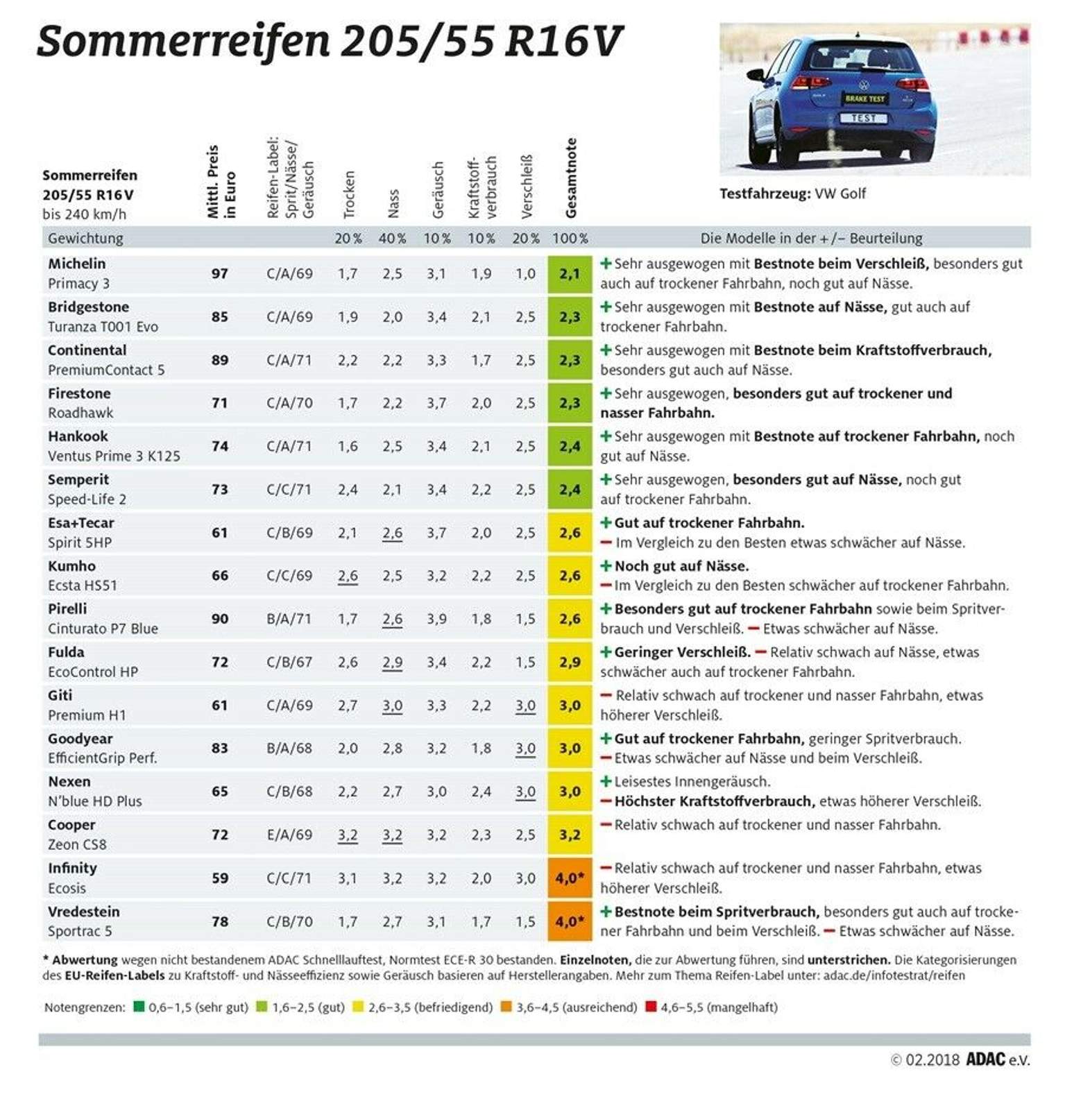

München - Gute Reifen müssen nicht teuer sein. Das zeigt ein ADAC-Test von Sommerreifen für Kompakte und Kleinwagen. Teilweise schneiden hier günstigere Zweitmarken der Hersteller vergleichbar gut oder sogar besser ab als die der Mutterfirma. Bei den Reifen für die Kompaktklasse (205/55 R 16V) ist der Firestone Roadhawk für 71 Euro genauso "gut" (Note 2,3) wie der Turanza T001 Evo der Hauptmarke Bridgestone für 85 Euro (2,3).
Continental-Tochter Semperit erzielt mit dem Speed-Life 2 für 73 Euro und der Note 2,4 fast das gleiche Ergebnis wie der mit Note 2,3 nur unwesentlich bessere Pneu der Mutterfirma. Der PremiumContact 5, ebenfalls von Continental, für 89 Euro schneidet genauso "gut" ab. Ganz vorn liegt der 97 Euro teure Michelin Primacy 3 (2,1).

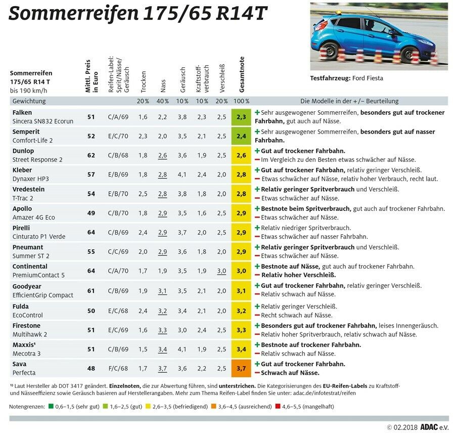

Bei der Kleinwagendimension (175/65 R 14T) zeigt sich der Continental PremiumContact 5 für 64 Euro wiederum nur "befriedigend" (3,0). Umgekehrt liegt der Pneu Comfort-Life 2 der Konzernmarke Semperit für 52 Euro auf dem zweiten Platz (2,4). Die Nase vorn hat hier der Falken Sincera SN832 Ecorun (2,3) für 51 Euro.

Die Reifengröße 215/55 R16 wurde auf einem VW Golf getestet Die Reifengröße 215/55 R16 wurde auf einem VW Golf getestet Quelle: ADAC Bekannte Marken und höherer Preis sind nicht automatisch Garant für hohe Qualität. "Wir raten Käufern, sich möglichst an aktuellen Testergebnissen für die individuell benötigte Reifengröße zu orientieren", sagt eine ADAC-Sprecherin. Dabei achten die Käufer besser auch auf die Resultate in Einzelkategorien wie etwa Verschleiß. Vielfahrer könnten sparen, wenn sie zum zunächst teureren Reifen griffen, wenn er hier bessere Resultate erzielt.
Auch das Verhalten auf nasser Straße kann sich stark unterscheiden. Bei den Kleinwagenreifen stand der schlechteste Pneu aus 80 km/h bei nasser Straße fast 10 Meter später still als der beste in dieser Kategorie. Mit Ausnahme von drei Reifen zeigen sich die Tester vom Nassbremsverhalten enttäuscht. Hier scheine es, als sei diese Dimension "etwas in Vergessenheit geraten", da neue Kleinwagen oft bereits auf 15-Zöllern unterwegs sind, so der Club.
Der ADAC hat insgesamt 30 Reifen für Klein- und Kompaktwagen von 48 bis 97 Euro getestet. 8 schneiden "gut" ab, 19 Reifen sind "befriedigend" und 3 Pneus bekommen ein "ausreichend".
