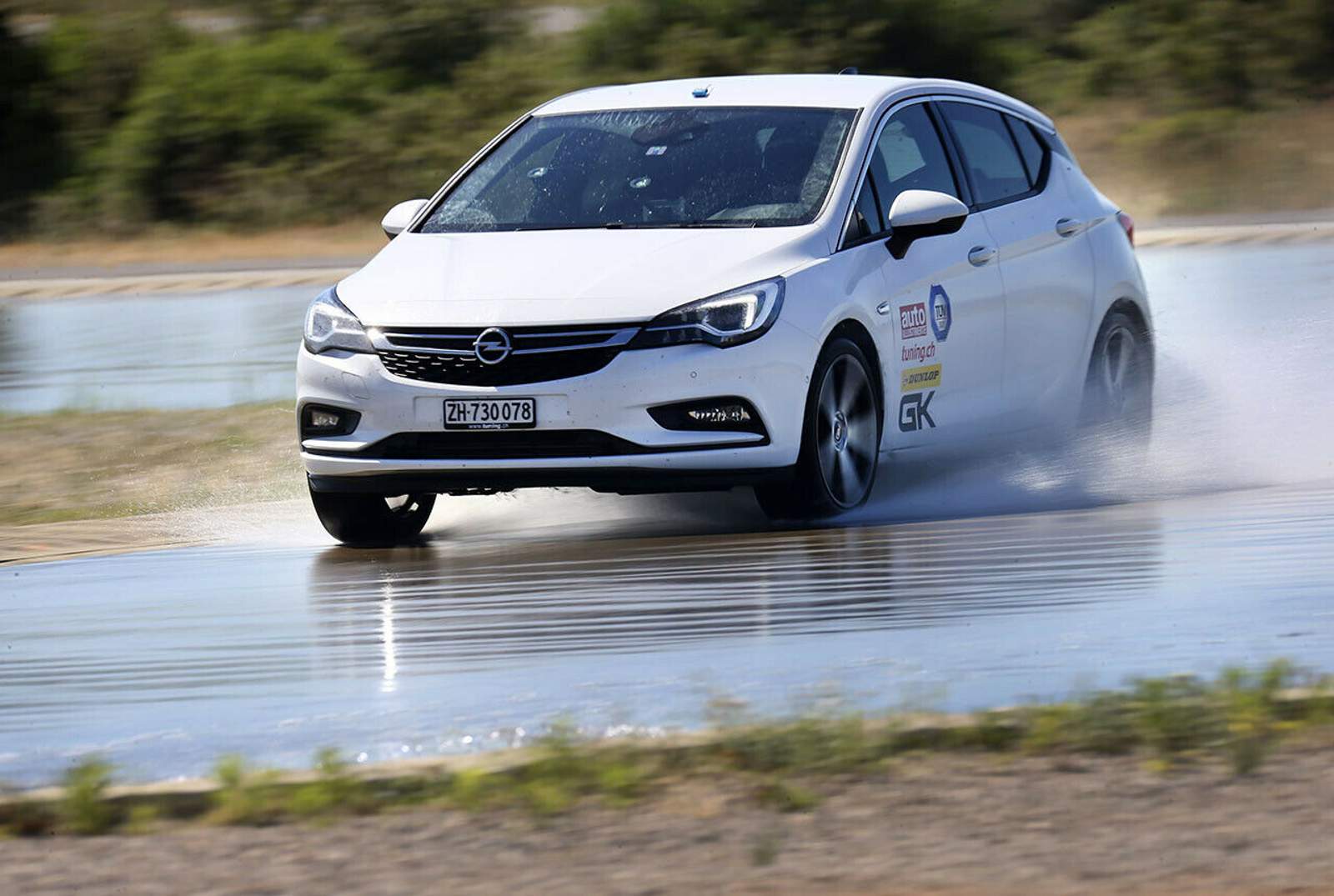

Bei Nässe bieten Semislick auch auf dem Rundkurs keinerlei Vorteile - im Gegenteil, selbst ganz normale Straßenreifen sind deutlich schneller Bei Nässe bieten Semislick auch auf dem Rundkurs keinerlei Vorteile - im Gegenteil, selbst ganz normale Straßenreifen sind deutlich schneller Quelle: Auto-Illustrierte

Der TÜV Süd hat jetzt gemeinsam mit der Schweizer Zeitschrift "Auto-Illustrierte" getestet, wie groß die Unterschiede wirklich sind. Die Tester ließen an einem Opel Astra mit 200 PS einen herkömmlichen Straßenreifen, einen Ultra-High-Performance-Reifen und einen Semislick mit Straßenzulassung gegeneinander antreten.

Bei Nässe fiel das Ergebnis umgekehrt aus. Wurde der Astra von 80 auf 0 km/h runter gebremst, brauchte er auf Standardreifen 26 Meter Strecke dafür. Auf Semislicks hingegen 31,6 Meter. Anders ausgedrückt: Während der Astra auf Straßenreifen schon steht, fährt er auf Semislicks noch 34 km/h schnell..
Auch in der Kurvenhaftung auf Nässe und beim Nasshandling fällt der Semislick deutlich hinter den Standard- und den UHP-Reifen zurück. 4 km/h oder 12 Prozent niedriger fiel die mögliche Geschwindigkeit in der Kreisbahn damit aus. Auf dem nassen, 1,2 Kilometer langen Handlingkurs schwamm der Semislick immer wieder auf, notiert die "Auto-Illustrierte". Die erreichte Geschwindigkeit lag 15 km/h unter der des Astra mit dem Sportmaxx RT. Das Profil des Direzza biete "keinerlei Reserven für eine gute Wasserverdrängung", so Salzinger.
