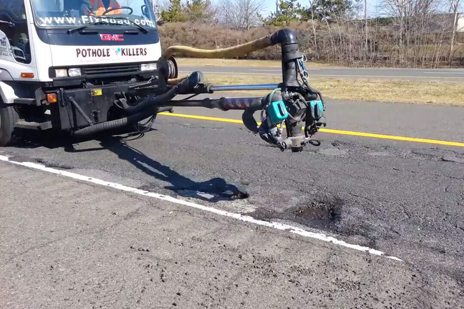

Schlaglöcher werden meist in mühevoller Handarbeit geflickt. Es sei denn, die Stadt mietet sich einen Pothole Killer. Der macht das im Sekundentakt, zumindest in den USA.
Der Pothole Killer bei der Arbeit Der Pothole Killer bei der Arbeit Quelle: Youtube

Um Schlaglöcher zu flicken, rücken in der Regel drei bis vier Arbeiter aus. Das braucht Zeit und kostet Geld. Aus diesem Grund hat eine US-amerikanische Firma schon vor Jahren einen Pothole Killer entwickelt. Der Lkw kann von einer Person vom Fahrerhaus aus über eine Art Joystick bedient werden. Der Joystick steuert einen flexiblen Sprüharm, aus dem entweder Druckluft, eine Emulsion oder kleine Steinchen kommen.
Bevor das Schlagloch geflickt werden kann, wird es mithilfe der Druckluft ausgepustet, um Schmutz und Wasser zu entfernen. Dann wird das Schlagloch zunächst mit der Emulsion, dann mit den Steinchen und zum Schluss mit einer Trockenschicht gefüllt. Der Vorgang dauert je nach Größe des Schlaglochs 60 bis 90 Sekunden.

Nach dem Auffüllen ist das Schlagloch sofort trocken und kann befahren werden. Allerdings hat die Schlagloch-Killer-Methode auch Nachteile. Das Material besteht zu 35 Prozent aus Wasser. Deshalb kann die Maschine bei sehr kalten Temperaturen nicht eingesetzt werden. Außerdem hält das geflickte Schlagloch nicht ewig. Schon ein kalter Winter genügt, und die Straße sieht wieder genauso schlimm aus wie zuvor.
