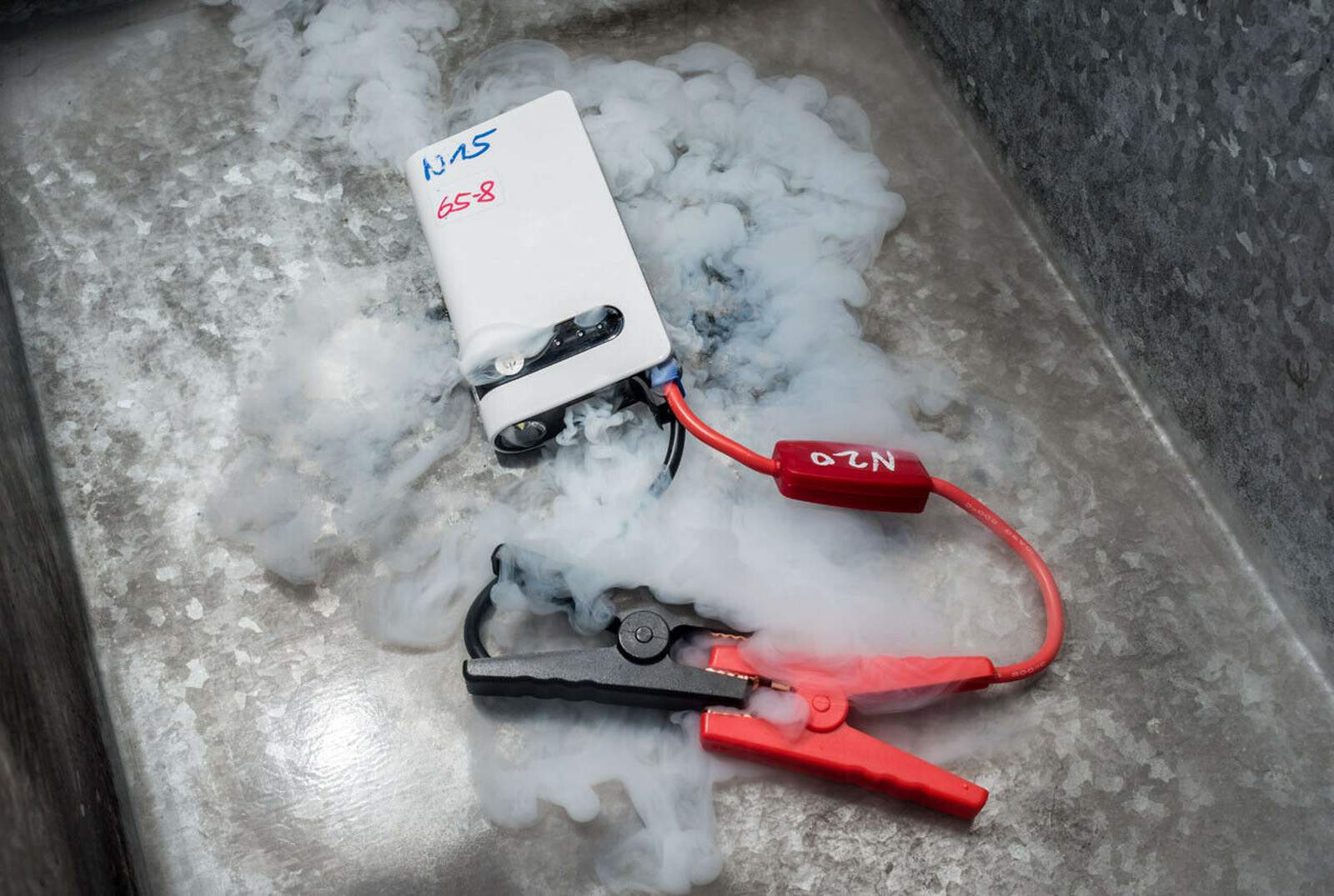

Starke Rauchentwicklung bei der Kurzschlussprüfung des Kunzer-Modells Starke Rauchentwicklung bei der Kurzschlussprüfung des Kunzer-Modells Quelle: ADAC

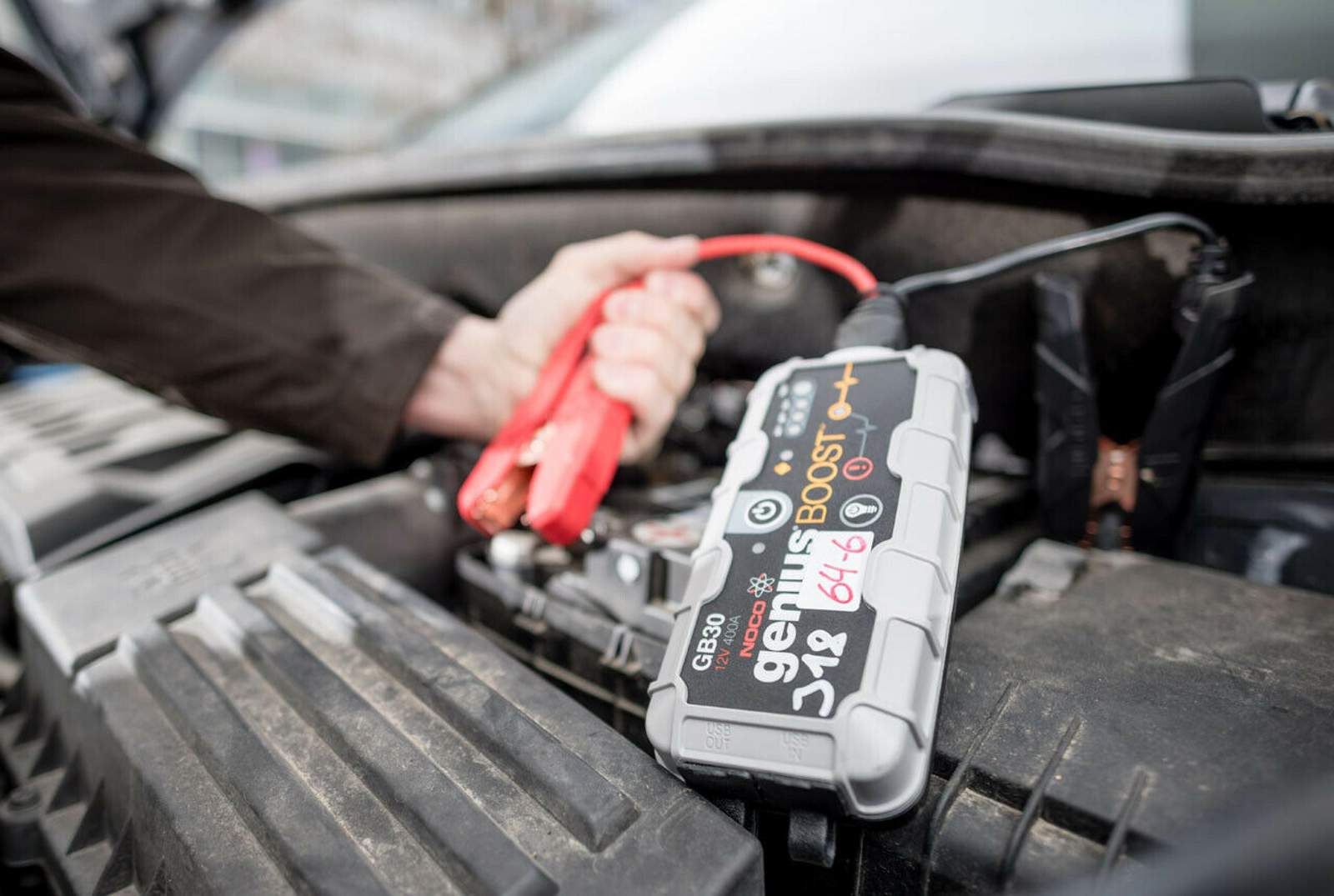

Dem Motor wieder auf die Beine helfen: Der Startbooster wird einfach an die Fahrzeugbatterie angeklemmt Dem Motor wieder auf die Beine helfen: Der Startbooster wird einfach an die Fahrzeugbatterie angeklemmt Quelle: ADAC
Im Test überzeugte keines der Produkte wirklich. Bei Temperaturen unter null Grad gaben die Geräte nicht mehr die von den Herstellern versprochene Strommenge ab. Bei minus 18 Grad erfüllte keiner der Booster die Herstellerangaben. Das Problem: Die Lithium-Technik ist nicht für kalte Bedingungen ausgelegt. Die Tester raten daher, die Geräte warm zu lagern - also nicht im Auto oder der unbeheizten Garage.
Überprüft wurden die Modelle „Starthilfe“ von Dino, „5in1“ von Afendo, „LI400A“ von Pro User, „GB30“ von Noco, „Powerbank“ von Xlayer, „Power Pack“ von APA und „MPB90“ von Kunzer. Die drei letztgenannten Produkte fielen nicht nur mit fehlender Leistung bei Minusgraden auf, sondern auch durch unzureichende Kurzschlussfestigkeit. Durch die fehlende Schutzeinrichtung gingen sie im Test "stark qualmend" kaputt, so der ADAC.
