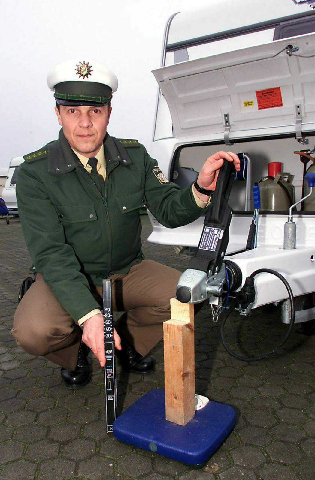

Die Stützlast kann mit einer gewöhnlichen Personenwaage gemessen werden Die Stützlast kann mit einer gewöhnlichen Personenwaage gemessen werden Quelle: picture alliance / dpa
Messen kann man das Gewicht mit einer üblichen Personenwaage. Außerdem benötigt man einen Stab aus Holz oder Metall. Dieser wird zwischen Deichsel und Waage gesteckt, damit der Caravan waagerecht steht und die tatsächliche Last ermittelt werden kann.
