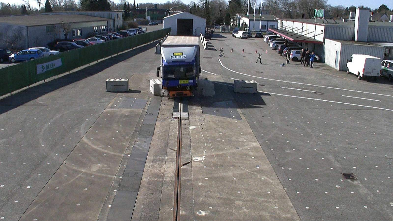

Die schwersten dieser Betonblöcke messen 80 Zentimeter in Höhe und Tiefe sowie das Doppelte in der Breite. Jeder von ihnen wiegt 2,4 Tonnen. Doch sie müssen im Ernstfall viel Energie aushalten. Zu viel, sagt die Dekra: Im Auftrag der MDR Umschau testete die Prüforganisation die Sicherheits-Klötze.
Dekra-Test: Lkw gegen Betonsperre

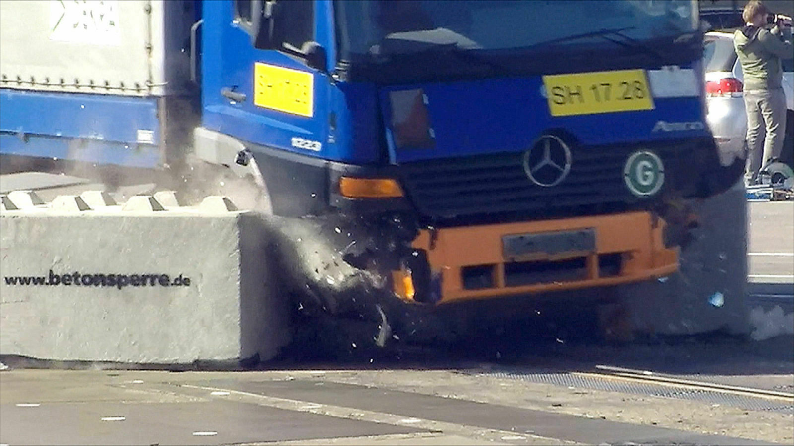

Nach dem Aufprall rollte der Lkw noch 25 Meter weiter Nach dem Aufprall rollte der Lkw noch 25 Meter weiter Quelle: MDR-Magazin Umschau Nach zwei Testläufen mit unterschiedlichem Aufbau urteilen die Prüfer: Diese Maßnahme reicht nicht aus. In beiden Fällen durchbrach jeweils ein Lkw die Absperrungen. Beim Aufprall brachen die Achsaufhängungen, die Laster waren nicht mehr lenkfähig. Dennoch rollten und rutschten sie weiter und wurden erst nach etwa 25 Metern von den Absperrungen des Testgeländes gestoppt.
Die Dekra zog für den Versuch beladene Lkw mit einem Gesamtgewicht von zehn Tonnen und einer Geschwindigkeit von 50 km/h auf die Hindernisse. Mit einem ähnlichen Fahrzeug wurde der Anschlag in Nizza verübt. In Berlin und Stockholm waren größere Lkw die Tatwaffen.
Im ersten Versuch waren die Sperren im Abstand von 1,5 Metern parallel zur Fahrbahn aufgebaut. Im zweiten Durchlauf waren sie 0,8 Meter voneinander entfernt und um 30 Grad angewinkelt. Neben dem Lkw selbst entstehe eine zusätzliche Gefahr durch die rutschenden Sperren.
