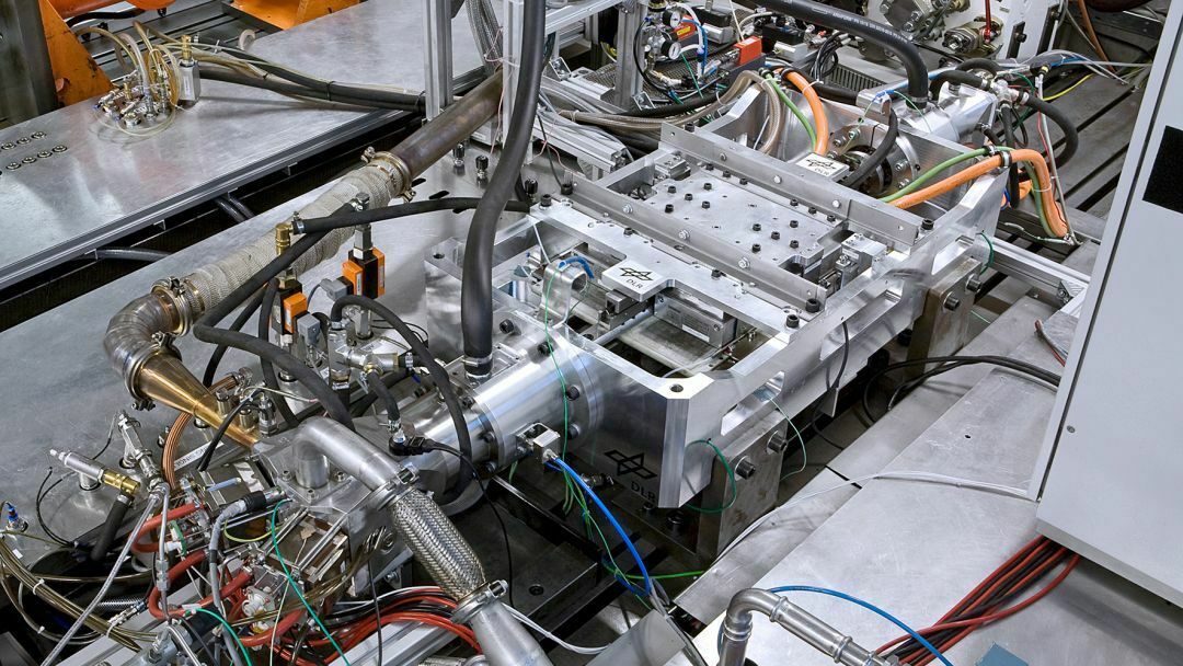

Am deutschen Zentrum für Luft- und Raumfahrt entsteht ein neuer Typ von Range Extender, der effizienter und vielseitiger werden soll als herkömmliche Benzinmotoren. An den Abmessungen müssen die Forscher allerdings noch schrauben. Am deutschen Zentrum für Luft- und Raumfahrt entsteht ein neuer Typ von Range Extender, der effizienter und vielseitiger werden soll als herkömmliche Benzinmotoren. An den Abmessungen müssen die Forscher allerdings noch schrauben. Quelle: DLR

Die Technik dahinter ist seit langem bekannt. Aber erst den Stuttgarter Wissenschaftlern gelang es zu beweisen, dass das Konzept alltagstauglich sein kann - wenn auch vorerst nur auf dem Prüfstand. Dauern wird es deshalb noch, erklärt Frank Rinderknecht, einer der Entwickler: „Wir haben bewiesen, dass unser Konzept funktioniert, jetzt beginnen wir mit der Arbeit an einem Prototyp.“
Der des DLR besteht aus Verbrennungsteil, Lineargenerator und Gasfeder. Letztere brachte den entscheidenden Durchbruch und einen stabilen Betrieb des Systems.

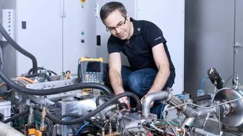

DIe Stuttgarter Wissenschaftler sind die ersten, denen es gelungen ist, einen solchen Motor erfolgreich in Betrieb zu nehmen. Bis zur Serienreife werden aber noch Jahre vergehen. DIe Stuttgarter Wissenschaftler sind die ersten, denen es gelungen ist, einen solchen Motor erfolgreich in Betrieb zu nehmen. Bis zur Serienreife werden aber noch Jahre vergehen. Quelle: DLR
