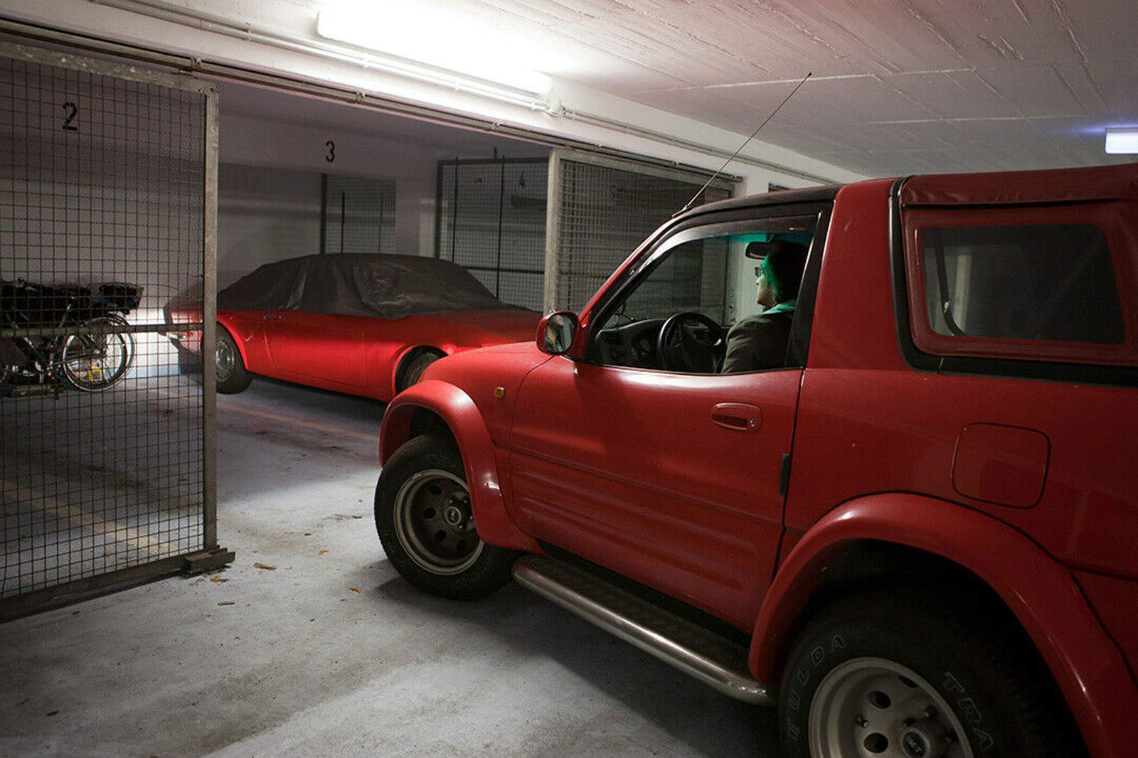

Wer mit dem nassen Auto in die Garage fährt, sollte anschließend lüften Wer mit dem nassen Auto in die Garage fährt, sollte anschließend lüften Quelle: picture alliance / dpa
