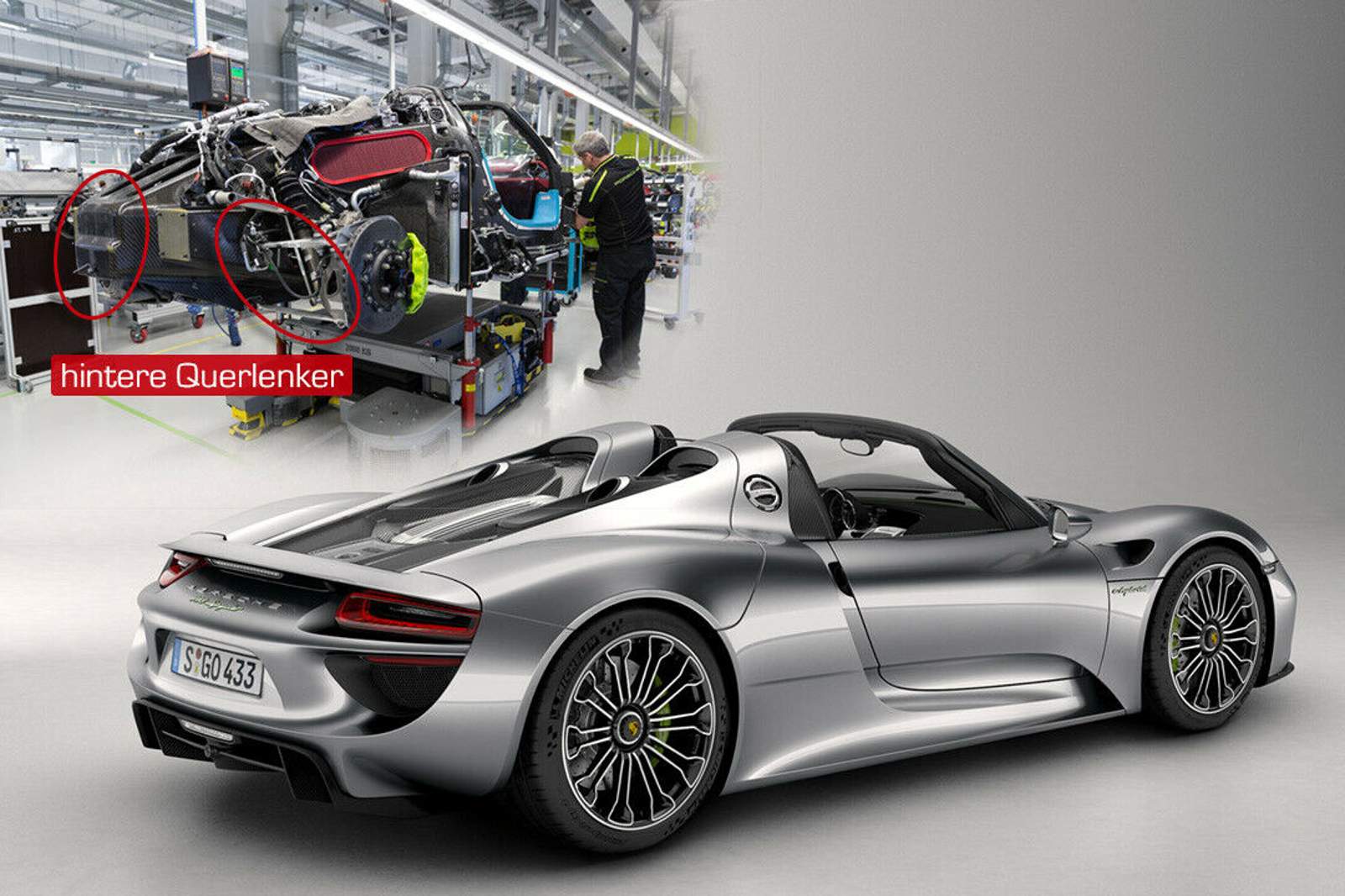

Heute wurde bekannt, dass ein weiteres Top-Modell in die Werkstatt musste. Die Hinterachs-Querlenker des 918 Spyder seien bei einigen Modellen schadhaft und könnten im Renneinsatz beschädigt werden. Dieser Rückruf wurde bereits im Juli 2014 komplett abgewickelt – ohne, dass Medien davon etwas mitbekamen.
Porsche 918 Rückruf: Dokumente bei der NHTSA
Der Rückruf wurde bekannt, weil er in der Auflistung der amerikanische Verkehrssicherheitsbehörde („NHTSA“) auftauchte. Aus einem Bericht von Porsche Nord Amerika an die NHTSA vom 25. Juli 2014 geht hervor, dass der Defekt bei einem Rennstrecken-Einsatz aufgefallen ist. Am 26. Juni 2014 habe ein Querlenker während eines Ausdauertests unter extremen Rennbedingungen in Nardo versagt.
Auf Rückfrage von MOTOR-TALK bestätigte ein Porsche-Sprecher den Defekt: „Es ist richtig, dass Porsche weltweit 46 Fahrzeuge der Modellreihe 918 Spyder überprüft hat. Dabei wurden Fahrwerkskomponenten an der Hinterachse geprüft und gegebenenfalls der Hinterachslenker ausgetauscht. Der potenzielle Mangel wurde im Rahmen fortlaufender, interner Qualitätsprüfungen festgestellt.“
Alle betroffenen 918-Kunden seien umgehend kontaktiert worden. Das defekte Bauteil stamme laut des NHTSA-Dokuments vom deutschen Zulieferer Hirschmann.
