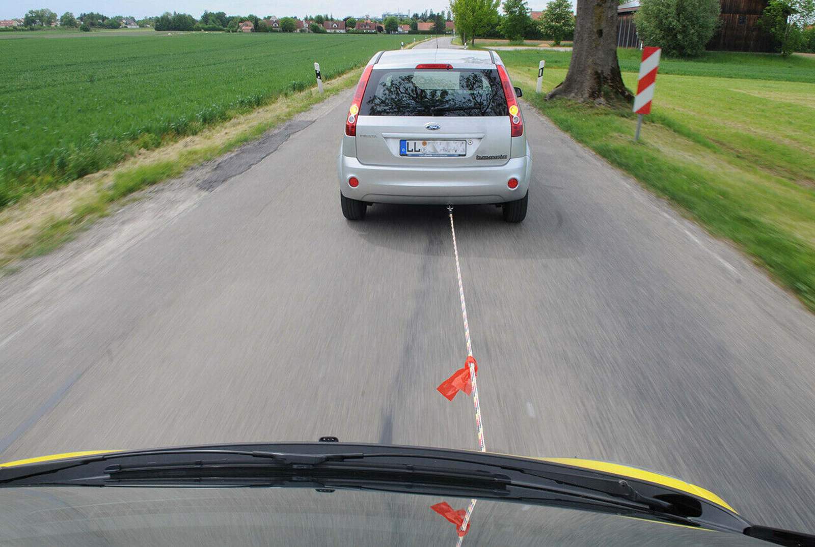

Die Länge des Abschleppseils ist entscheidend: Der Abstand zwischen den Zugfahrzeug und dem abgeschleppten Wagen darf nicht größer als fünf Meter sein Die Länge des Abschleppseils ist entscheidend: Der Abstand zwischen den Zugfahrzeug und dem abgeschleppten Wagen darf nicht größer als fünf Meter sein Quelle: picture alliance / dpa

Ein Abschleppseil sollten Autofahrer bei der Schleppfahrt immer konstant auf Zug halten. So zieht man möglichst ruckfrei und verhindert, dass das Seil reißt. Der Hintermann bremst am besten zuerst, um die Spannung zu garantieren. "Dazu vereinbart der Vordermann vor der Fahrt ein Signal, wenn gebremst werden muss", sagt Diana Sprung vom ADAC.
In der Ruhe liegt die Kraft
Wer auf einem Parkplatz oder einem verkehrsarmen Bereich liegengeblieben ist, könne das langsame Anfahren und Bremsen auch zwei, drei Mal üben. Die Autos verbinden die Fahrer über die jeweiligen Abschleppösen. Aber nicht diagonal, weil ansonsten das Auto ausbrechen könnte. Die Verbindung darf höchstens fünf Meter lang sein. "Sie muss außerdem ausreichend, etwa durch ein rotes Fähnchen, gekennzeichnet sein", sagt Sprung. Das gilt auch, wenn die Fahrer eine feste Abschleppstange nutzen.
