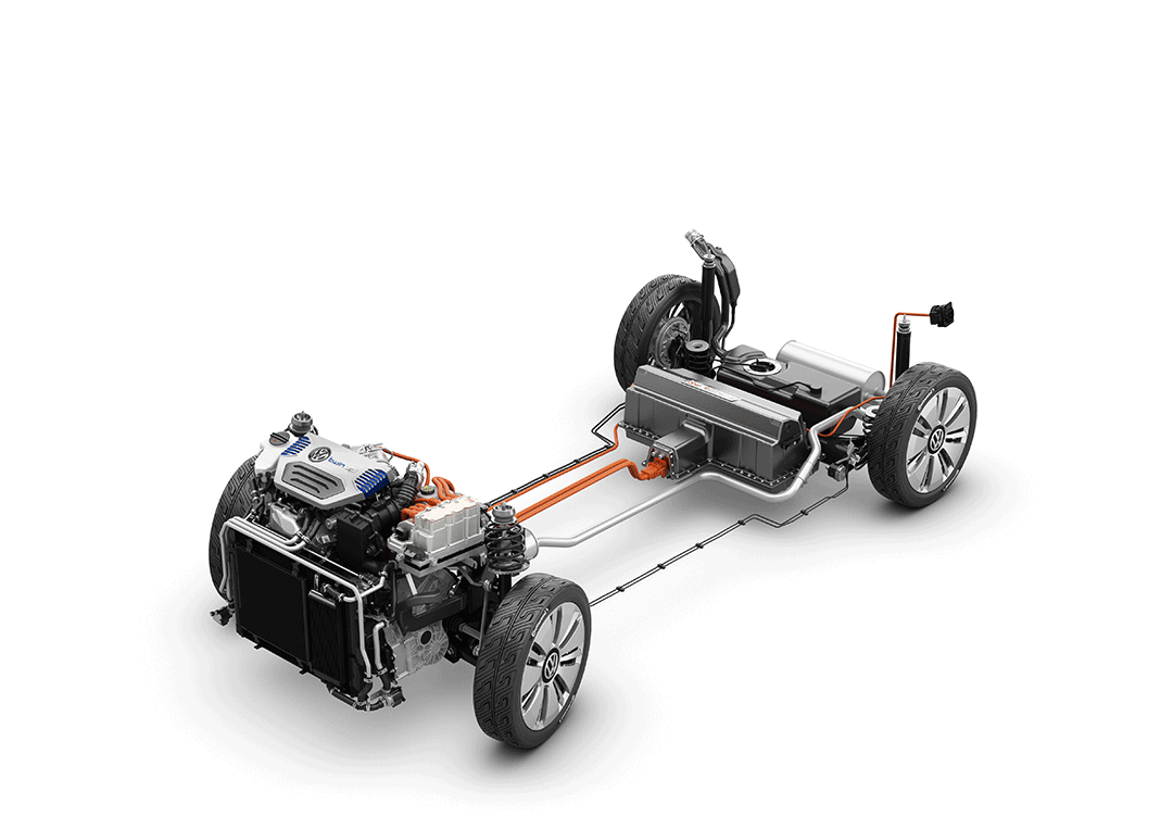

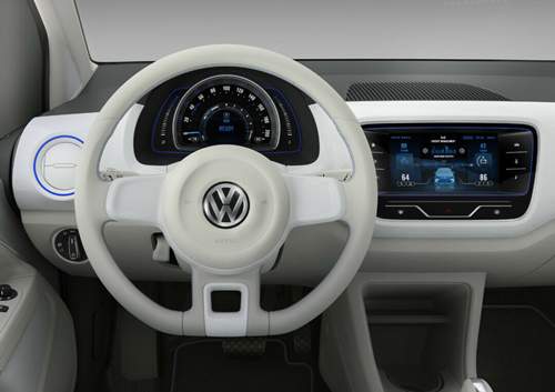

Neues Cockpit für den Twin-Up: Display in der Mittelkonsole statt Bedienelemente und Mini-Navi Neues Cockpit für den Twin-Up: Display in der Mittelkonsole statt Bedienelemente und Mini-Navi Quelle: VW Anders als das ausgereizte Vorbild beschränkt sich der Twin-Up auf die Großserien-Karosserie. Der Vorderwagen wächst um drei Zentimeter – ein Zugeständnis an die Antriebseinheit mit zwei Motoren und einem Doppelkupplungsgetriebe. Alles andere bleibt, sogar das Material. VW verzichtet auf Carbon und Kunststoffe im Karosseriebau, der Twin-Up wiegt 1.205 Kilogramm – 410 Kilogramm mehr als ein XL1 und 276 Kilogramm mehr als ein nackter Benzin-Up.
Mit bekannten Formen und gleicher Stirnfläche ändert sich die Aerodynamik nur marginal. Der CW-Wert verbessert sich von 0,32 auf 0,3, trägt also kaum zum geringeren Verbrauch bei. Der liegt mit 1,1 Litern pro 100 Kilometer laut NEFZ jedoch nur zehn Schnäpse über dem Wert des XL1.
Diesel-Hybrid ohne Spritspar-Umgebung

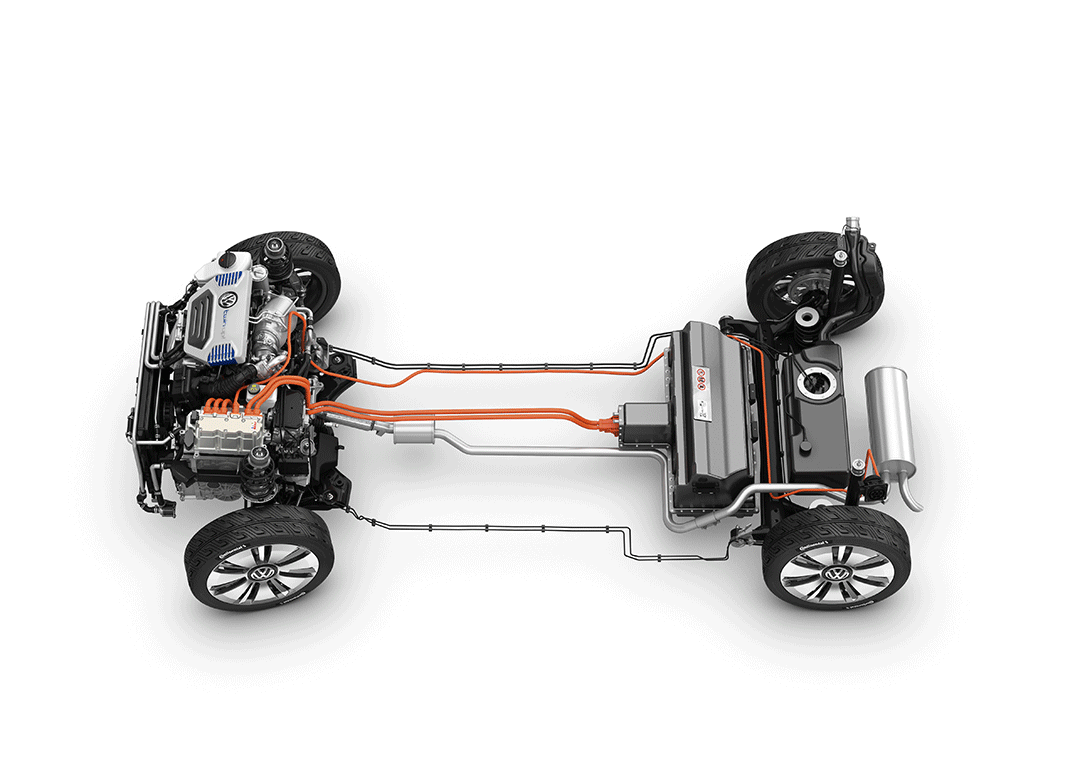

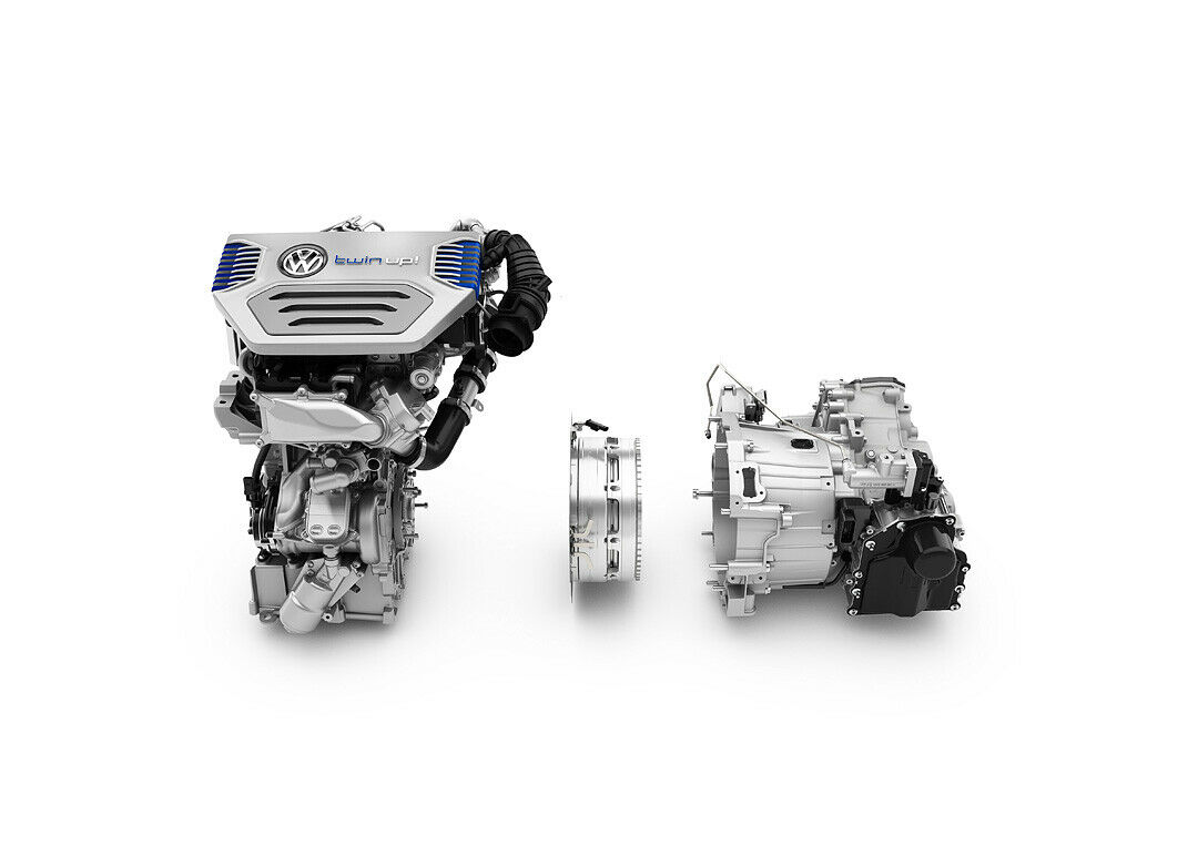

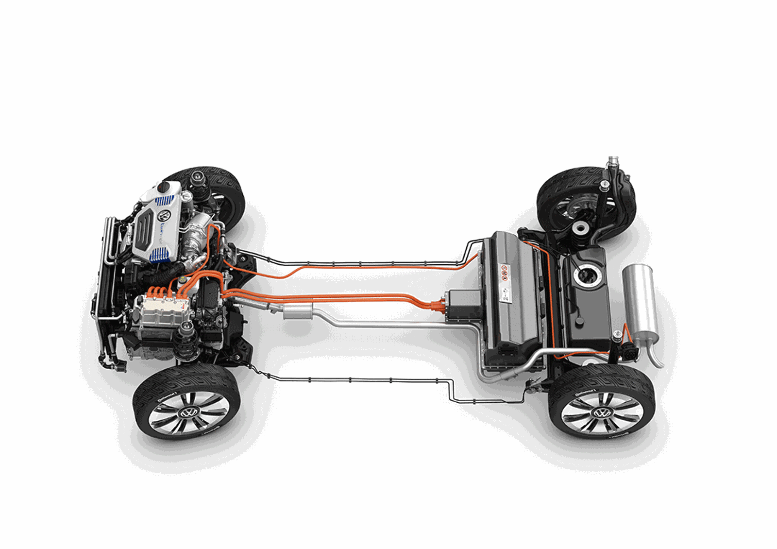

Verantwortlich für den Diesel-Geiz scheint also einzig der Motor. Den übernimmt der Twin-Up fast unverändert vom XL1: Ein 0,8-Liter Turbo-Zweizylinder mit 48 PS, unterstützt von einem ebenfalls 48 PS starken (XL1: 27 PS) Elektromotor in der Getriebeglocke. Ein modifiziertes DQ200-Doppelkupplungsgetriebe mit sieben Gängen schickt 75 PS Systemleistung an die 165er Leichtlaufreifen der Vorderachse.
Tank und Akkus des Twin-Up sitzen unter Rückbank und Kofferraum Tank und Akkus des Twin-Up sitzen unter Rückbank und Kofferraum Quelle: VW Unter Rücksitzbank und Kofferraum haben die Ingenieure einen 33-Liter-Dieseltank und ein 8,6-kWh-Akkupack verstaut. Rein elektrisch fährt der Twin-Up bis zu 50 Kilometer weit. Mit vollem Tank und Akku errechnet der Bordcomputer eine maximale Wegstrecke von 1.053 Kilometern.
