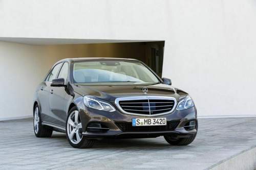

Die geliftete Mercedes E-Klasse hat keine Scheinwerfer-Reinigungsanlage mehr. Das könnte der Anfang vom Ende sein und für manche Fahrer zum Problem werden.
Die neue Mercedes E-Klasse hat LED-Scheinwerfer - ohne Reinigungsanlage Die neue Mercedes E-Klasse hat LED-Scheinwerfer - ohne Reinigungsanlage Quelle: Mercedes-Benz

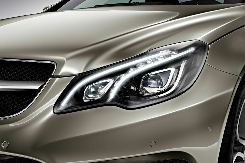

Köln - Das jüngste Facelift der Mercedes E-Klasse hat vieles verändert. Es gibt kein Vier-Augen-Gesicht mehr, kein Xenonlicht und keine Scheinwerferreinigungsanlage. Für das bisher als Top-Option angebotene Xenon-Licht war die Reinigungsanlage noch vorgeschrieben, da das sehr helle Licht bei verschmutzter Streuscheibe den Gegenverkehr stark blenden kann. Die neuen LED-Scheinwerfer leuchten zwar genauso hell wie Xenon, doch Wischer oder Waschdüsen sind nicht vorgeschrieben.
Das liegt an den unterschiedlichen Messverfahren für die Helligkeit. Bei Xenon-Licht wird direkt an der Lampe und bei LED-Scheinwerfern erst an der Linse vor den Leuchtdioden gemessen. Das hat vor allem praktische Gründe, sind LED-Lichter doch als Modul gefertigt und die einzelnen Dioden somit gar nicht mehr erreichbar. Durch die filternde Linse erreichen die modernen Abblendlichter nicht mehr den Helligkeits-Grenzwert von 2.000 Lumen, ab dem eine Reinigungsanlage vorgeschrieben ist.

Die geliftete E-Klasse - mit zwei Scheinwerfern im Vier-Augen-Look Die geliftete E-Klasse - mit zwei Scheinwerfern im Vier-Augen-Look Quelle: Mercedes-Benz Das liegt daran, dass es den Oberklässler in der Basisversion weiterhin mit der älteren Xenon-Technik gibt, für die eine Reinigungsanlage vorgeschrieben ist. Deshalb muss Audi die Technik in der Produktion so oder so parat haben und das Einsparpotenzial wäre relativ gering.
Mercedes hingegen kann mit der Streichung Kosten und Komplexität reduzieren. Und noch einen weiteren Vorteil sehen die Stuttgarter. Durch den Verzicht auf Düsen, Stellmotoren, Leitungen und Extra-Wischwasser sinken Fahrzeuggewicht und Verbrauch. Dass die wenigen Kilogramm beziehungsweise Milliliter sich im Portemonnaie des Käufers bemerkbar machen, darf allerdings bezweifelt werden.
