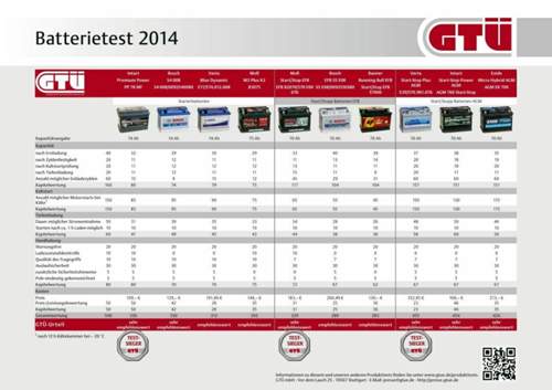

Die Ergebnisse des GTÜ-Batterietests im Überblick Die Ergebnisse des GTÜ-Batterietests im Überblick Quelle: GTÜ

Bei den Blei-Säure-Akkus siegte das günstigste Modell: die "Intact Premium Power" für 109 Euro. Auf dem zweiten Platz landete die "S4 008" von Bosch für 129 Euro. Beide wurden als "sehr empfehlenswert" benotet. Bei den Start/Stopp-Batterien mit EFB-Technologie schaffte hingegen nur die "Moll Start/Stopp EFB" die Höchstnote (183 Euro).
Unterm Strich deutlich besser schnitten die getesteten AGM-Akkus ab. Testsieger wurde die Varta "Start-Stop Plus AGM". Sie war mit 352,85 Euro das mit Abstand teuerste Modell. Deutlich günstiger und kaum schlechter: die Start-Stop-Power AGM von Intact. Die dritte AGM-Batterie mit "sehr empfehlenswert" war die Exide Micro Hybrid AGM (213 Euro).
