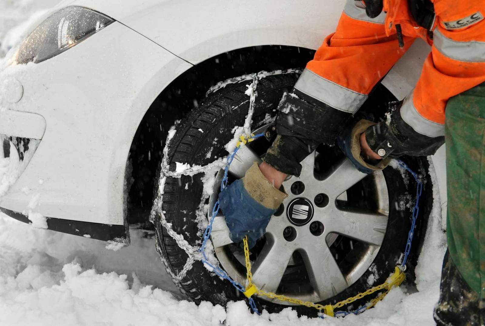

Mit Schneeketten geht es noch vorwärts, wenn selbst die besten Winterreifen kapitulieren. Die Ketten müssen aber sowohl zu den Reifen als auch zum Auto passen.
Schneeketten: Mit Warnkleidung und Arbeitshandschuhen auf der Antriebsachse montieren. Schneeketten: Mit Warnkleidung und Arbeitshandschuhen auf der Antriebsachse montieren. Quelle: DAPD
