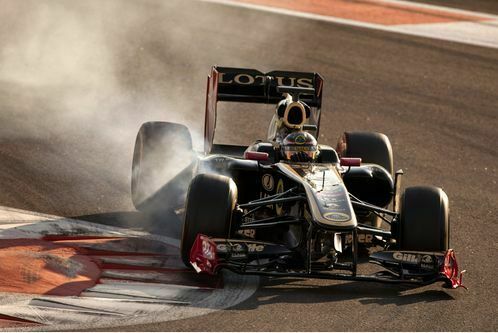

Die Ingenieure des neuen Lotus-Teams haben eine revolutionäre Vorderrad-Aufhängung entwickelt. Dank einer cleveren Hydraulik soll das Auto beim Bremsen an der Front nicht mehr so tief eintauchen. Wir stellen die Technik im Detail vor.
Gute Ideen bleiben in der Formel 1 nicht lange geheim. Knapp zwei Monate nach den Testfahrten in Abu Dhabi sind nun Details einer revolutionären Vorderrad-Aufhängung ans Licht gekommen. Das neue Lotus-Team hatte die Technik kurz vor Ende der vergangenen Saison erstmals auf der Strecke erprobt.
Aufhängung reagiert eigenständig auf Bremsmoment
Unser Technik-Experte Giorgio Piola ist dem Trick auf die Spur gekommen. Seine technische Zeichnung zeigt, wie das neue System aussieht: Der Pushrod-Dämpfer ist nicht direkt mit dem Radträger verbunden. Stattdessen gibt es am Ende eine kleine Buchse die noch etwas Bewegungsspielraum bietet. Hier muss ein hydraulischer Mechanismus versteckt sein, der den Dämpfer verlängert oder verkürzt und damit die Fahrzeughöhe kontrolliert. Die angeschlossenen Hydraulik-Zylinder sind unter der Befestigung des Querlenkers am Radträger montiert.
Wie das System genau in Gang gesetzt wird, ist noch unbekannt. Einige vermuten, dass die Hydraulik durch ein spezielles Ventil gesteuert wird. Aktiviert wird der Mechanismus, wenn ein ausreichend hohes Bremsmoment anliegt. Sind die Kräfte um die rotierende Achse groß genug, blockiert die Hydraulik und verhindert das Eintauchen des Autos an der Front.
Fahrer darf System nicht selbst aktivieren
Ohne Bremskrafteinwirkung federt das Auto ganz normal - zum Beispiel beim Überfahren von Kerbs. Tritt der Fahrer im Stand auf die Bremse, passiert auch nichts. Das ist wichtig für die Legalität des Systems. Die FIA schreibt im technischen Reglement vor, dass der Fahrer aus dem Cockpit keinen Einfluss auf die Aerodynamik (Fahrzeughöhe) nehmen darf.
Das System muss somit passiv auf die einwirkenden Bremskräfte und Beschleunigungskräfte reagieren. Da in der Formel 1 sehr hohe Verzögerungswerte erzielt werden, müssen die Teile entsprechend stabil ausgelegt sein.
