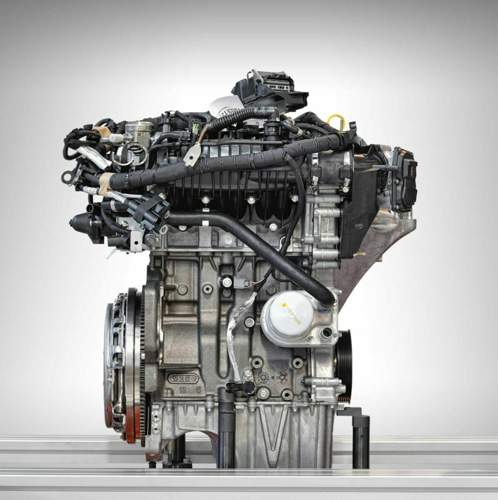

Fords 1,0-Liter-Dreizylinder kommt ab 2018 mit einer Zylinderabschaltung. Sie soll bis zu sechs Prozent Sprit sparen Fords 1,0-Liter-Dreizylinder kommt ab 2018 mit einer Zylinderabschaltung. Sie soll bis zu sechs Prozent Sprit sparen Quelle: Ford

Ford ändert für die Abschaltung unter anderem Kurbelwelle, Schwungrad und Kupplungsscheibe Ford ändert für die Abschaltung unter anderem Kurbelwelle, Schwungrad und Kupplungsscheibe Quelle: Ford Aktivierung und Deaktivierung dauern nur 14 Millisekunden, das System arbeitet bis zu Drehzahlen von 4.500/min. Reibung und Pumpverluste innerhalb des Motors werden reduziert, Verbrauch und CO2-Emissionen sinken. Um bis zu sechs Prozent, sagt Ford. Soweit die Vorteile. Damit im Gegenzug Vibrationen und Ruckeln nicht zunehmen, ändert Ford technisch Vieles.
