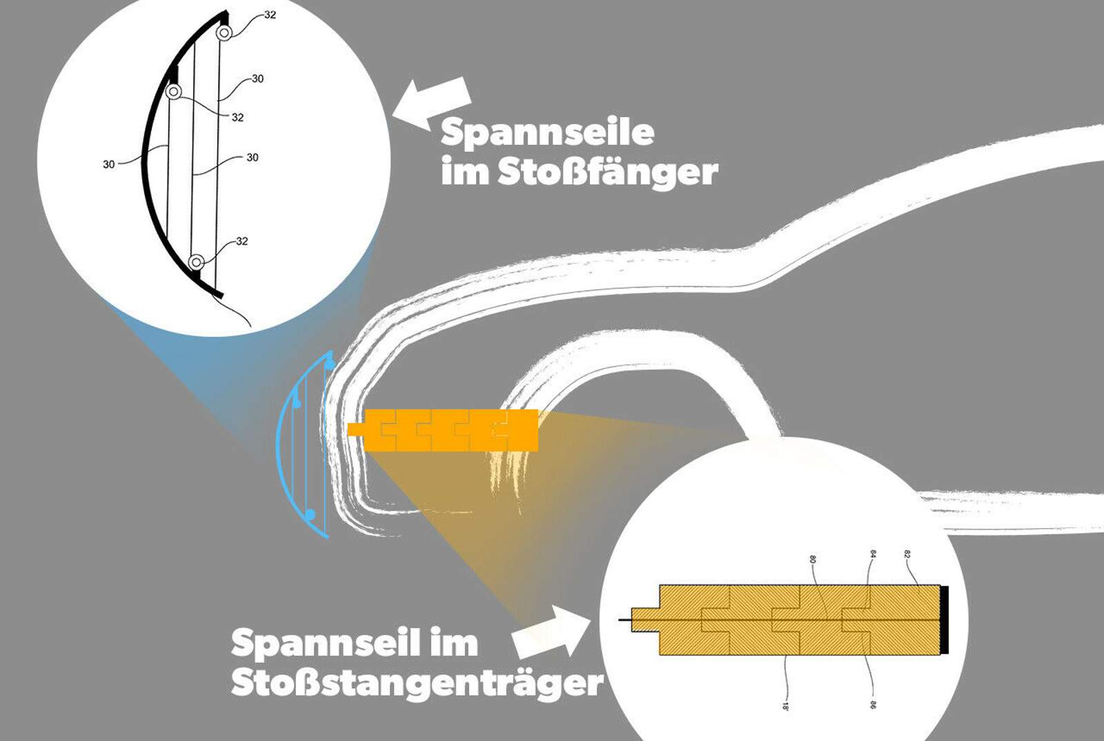

Google-Schwester Waymo erhielt nun in den USA ein Patent für weitere Maßnahmen. Die Idee: Direkt vor einem Unfall verändern sich die Eigenschaften von Karosserieteilen. Feste Stoßfänger entspannen sich und fangen damit die Aufprall-Energie ab.

Kompromisse aus den beiden Situationen lassen sich nur in begrenztem Maße darstellen. Die Waymo-Software soll das Auto deshalb verändern können. Das Patent beschreibt Stoßfänger, die über Seilzüge in Form gespannt werden. Sind sie straff, ist die Oberfläche hart und stabil. Vor einem Fußgänger-Unfall entspannen sich die Seile. Die Schürze wird weich und gibt bei einem Aufprall nach.
Ähnlich arbeiten flexible Längsträger. Sie bestehen im Patent aus mehreren ineinander gesteckten Teilen. Ein Seil oder Kabel hält sie fest zusammen. Vor der Kollision mit einem Fußgänger oder Tier entspannt sich das Seil. Je nach Auslegung könnten sich feste Verbindungen vollständig lösen. Starre Teile im Vorderwagen geben nach. So ließe sich auf einfachem Wege viel Energie aufnehmen. Diese Technik eignet sich nicht für das Chassis, aber zum Beispiel für Stoßstangenträger.
