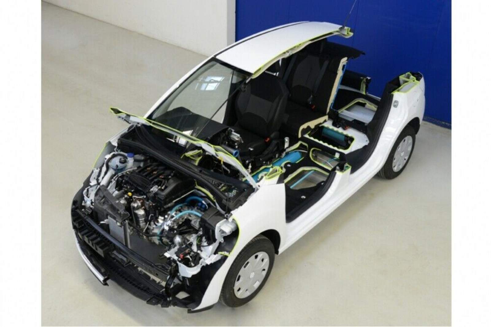

Mit Unterstützung von Bosch möchte PSA einen Kleinwagen mit Druckluft-Antrieb auf den Markt bringen. Mit Unterstützung von Bosch möchte PSA einen Kleinwagen mit Druckluft-Antrieb auf den Markt bringen. Quelle: psa

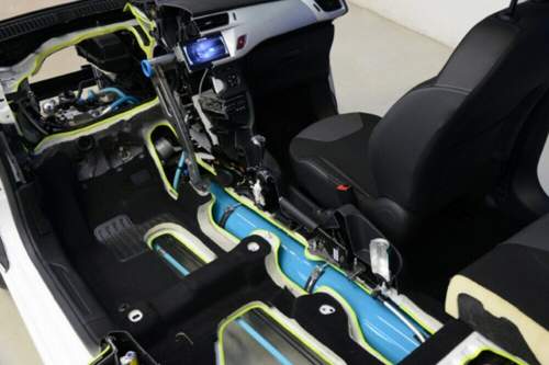

Die Hydraulikpumpe ist mit der Antriebsachse verbunden und leitet beim Tritt auf das Bremspedal ein Hydrauliköl in einen Druckspeicher, der platzsparend im Mitteltunnel oder in der Reserveradmulde untergebracht ist. Dadurch wird in dessen Innerem Gas unter hohen Druck gesetzt. Bei Bedarf kann der Vorgang dann umgekehrt werden: Das Gas dehnt sich aus, das Hydrauliköl treibt die Pumpe an, die nun als Motor dient und die Antriebsräder bewegt.
Der Druckspeicher befindet sich in der bisherigen Version im Mitteltunnel. Der Druckspeicher befindet sich in der bisherigen Version im Mitteltunnel. Quelle: psa
