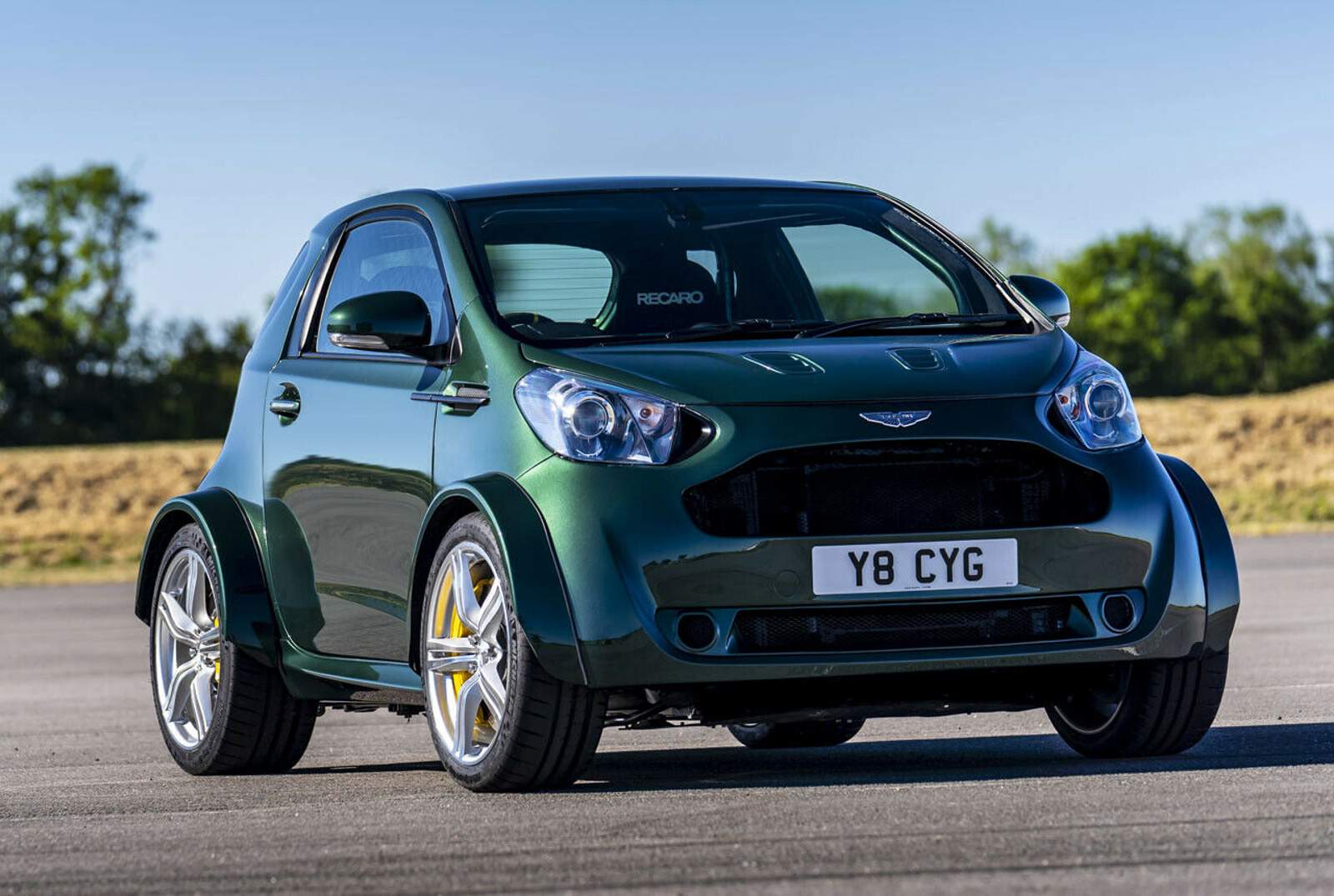

Der V8 für den speziellen Kunden dürfte deutlich teurer sein. Schon wegen des aufwendigen Umbaus. Die Ingenieure bei Aston Martin begannen mit einem Überrollkäfig, der sich im Laufe des Projekts zum tragenden Element des Chassis entwickelte. Die Front musste erheblich umgebaut werden, um den deutlich größeren Motor aufnehmen zu können. Hinzu kommt ein komplett neu entwickelter Getriebetunnel. Die Rücksitzbank des Ausgangsmodells musste entfallen, sonst hätte der V8 nicht genug Platz im Fahrzeug gehabt. Das Cockpit gestalteten die Briten komplett neu.
Schneller als der Vantage

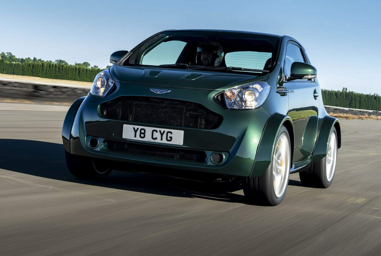

Fahrwerk und Radaufhängung stammen vom Vantage der letzten Generation, den kompletten Kofferraum füllt ein neuer Stahltank aus. Trotz der tiefgreifenden Umbauten erkennt man den Power-IQ beinahe nur an den deutlich üppigeren Radhäusern, in denen 19-Zoll Felgen (statt 16") mit 380-mm-Scheibenbremsen vorn und 330 mm hinten sitzen. Unter dem Heck des kleinen Cygnet lugt eine üppige Abgasanlage mit zwei Endrohren hervor.
Der 4,7-Liter-V8-Sauger stammt aus dem Aston Martin Vantage S der 2017 ausgelaufenen Vorgängergeneration. Ein Siebengang-Automatikgetriebe reicht die Kraft über eine Miniatur-Kardanwelle an die Hinterräder weiter. Mit seinem deutlich besseren Leistungsgewicht könne der V8-Cygnet schneller beschleunigen als der Technikspender Vantage S, so Aston Martin. Glauben wir mal, auch wenn sich das Original dabei sicher stabiler fährt.
Was der geheimnisvolle, betuchte Kunde mit seinem Einzelstück anfangen könnte? Er könnte mit dem Giftzwerg auf der Rennstrecke gegen „Gentleman-Racer“ in vergleichsweise banalen Porsche und Ferrari antreten. Überrollkäfig und Feuerlöscher erfüllen FIA-Spezifikationen, ebenso wie die Hosenträger-Gurte, die den Herrn an die Recaro-Sitze schnallen werden. Am Wochenende wird der V8 Cygnet beim Goodwood Festival of Speed am Hillclimb teilnehmen.
