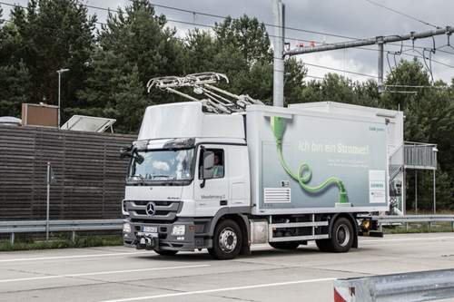

Der umgebaute Mercedes Actros ist das erste Erprobungsfahrzeug von Siemens Der umgebaute Mercedes Actros ist das erste Erprobungsfahrzeug von Siemens Quelle: MOTOR-TALK

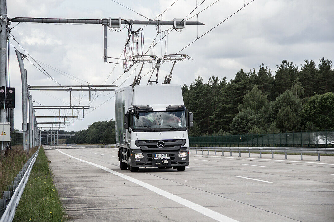

eHighway - so stellt sich Siemens die Zukunft vor. Probleme mit der Stromversorgung sieht das Unternehmen nicht eHighway - so stellt sich Siemens die Zukunft vor. Probleme mit der Stromversorgung sieht das Unternehmen nicht Quelle: MOTOR-TALK Die Lösung: Die Oberleitungen stehen an stark frequentierten Strecken wie beispielsweise in Häfen zur Verfügung, und die Lastkraftwagen können sich auf Knopfdruck ein- und auskoppeln. Wie das funktionieren soll, zeigt Siemens auf einem Testgelände in Groß Dölln. Auf dem ehemaligen russischen Militärflughafen hat das Unternehmen eine zwei Kilometer lange Teststrecke gebaut. Seit 2010 sind dort verschiedene Oberleitungs-Lkw mehrere 1.000 Kilometer hin und her gefahren.

Den ersten Lkw rüstete Siemens allein um. Noch heute fährt dieser Diesel-Hybrid-Actros in Groß Dölln. Heute, wie so oft, mit Jörg Grützner am Steuer. Der ehemalige Berufskraftfahrer hat den Fernverkehr gegen die zwei Kilometer lange Teststrecke getauscht. Der Laserscanner an der Front des Actros erkennt die Oberleitung über dem Lkw und zeigt das in einem Display an. Grützner drückt auf einen Knopf. Gegen ein automatisches Einkoppeln hat die StVO etwas einzuwenden.
Der Stromabnehmer setzt sich in Bewegung, und der gesamte Lkw beginnt zu schaukeln. Sobald der Kohleträger die Leitungen berührt, stellt der Dieselmotor die Arbeit ein. Grützner gibt Gas. Ein digitaler Balken mit zwei weißen Bällen darauf zeigt ihm, ob er sich noch in der Spur bewegt. Grützner braucht das Kontrollinstrument nicht mehr. Der Stromabnehmer misst ohnehin 2,80 Meter in der Breite, so viel wie die gesamte Spur.
Wenn der Fahrer blinkt, fährt der Stromabnehmer von alleine ein Wenn der Fahrer blinkt, fährt der Stromabnehmer von alleine ein Quelle: MOTOR-TALK Grützner setzt den Blinker, um ein Überholmanöver zu demonstrieren. Die Technik versteht und fährt den Stromabnehmer wieder ein. Beim Actros wiegt der Aufbau samt Elektromotor noch Tonnen und beeinträchtigt die Ladekapazität des Lkw. Bei neueren Versuchsfahrzeugen misst der Aufbau hinter dem Fahrerhaus nur einen halben Meter. Das Zusatzgewicht will derProjektleiter Martin Birkner auf eine Tonne reduzieren. Diese Tonne werde von der Politik bereits als mögliches Zusatzgewicht für besonders effiziente Lkw diskutiert, sagt Birkner.
