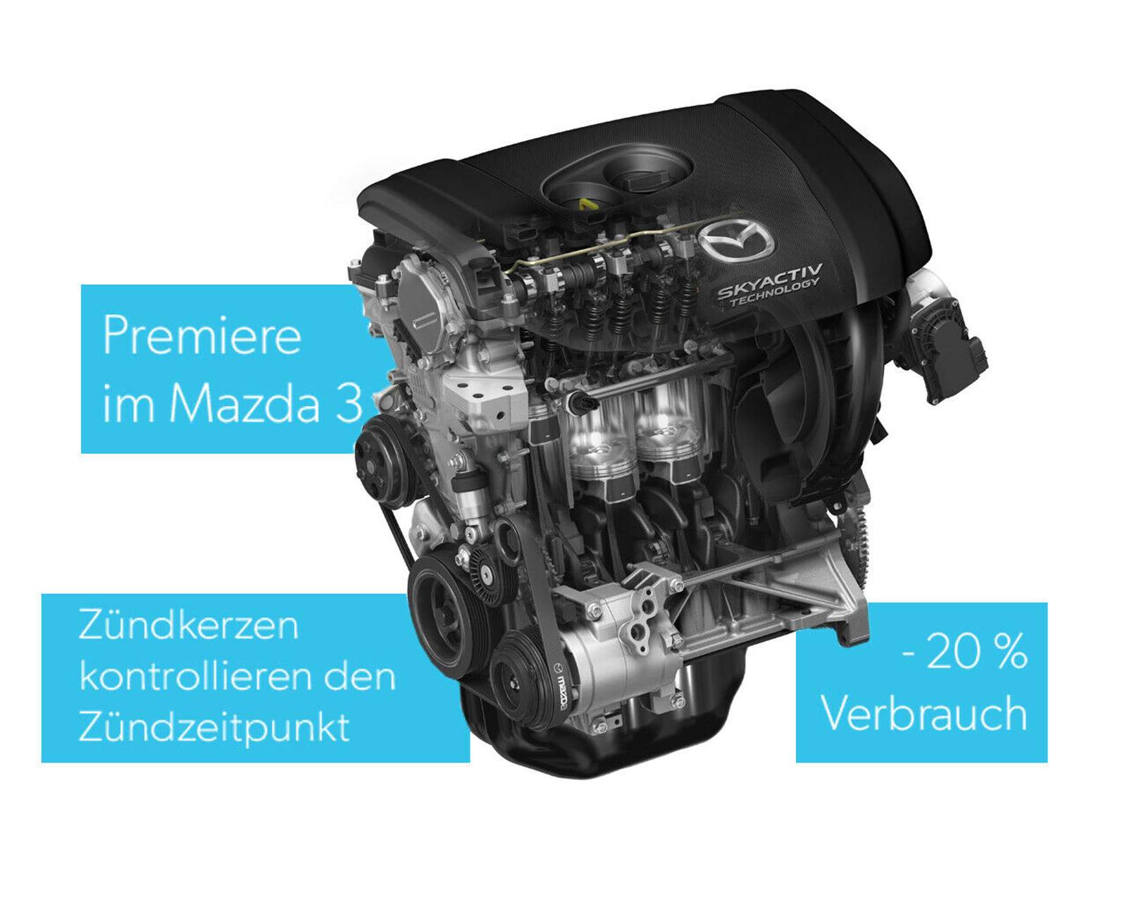

Neuer Mazda-Benziner: Der "Skyacitv-X" mit Kompressionszündung und extrem magerem Gemisch (Symbolbild) Neuer Mazda-Benziner: Der "Skyacitv-X" mit Kompressionszündung und extrem magerem Gemisch (Symbolbild) Quelle: Mazda

Dass Mazda so einen Motor baut, ist längst bekannt. Bereits 2013 berichteten wir über das Projekt. Jetzt erklärt Mazda offiziell: Im Geschäftsjahr 2018/2019 startet der Motor im Mazda 3. Er bekommt 2,0 Liter Hubraum, Benzin-Direkteinspritzung, eine Art Kompressor („Air Assist Mechanism“) und 10 bis 30 Prozent mehr Drehmoment als ein aktueller Mazda-Saugbenziner. Sein Verbrauch soll den eines vergleichbaren Diesels unterbieten.
Ein Benzin-Selbstzünder wird der „Skyactiv-X“ allerdings nicht ganz. Das Problem: Die Selbstzündung von Benzin lässt sich nicht wie bei einem Diesel kontrollieren. In einigen Temperatur- und Lastbereichen ist sie gar nicht möglich. Mazda setzt deshalb Zündkerzen ein. Beim Kaltstart arbeitet der Motor wie ein klassischer Benziner.
Später steuern die Kerzen den Zündzeitpunkt. Die Idee: Von unten drückt der Kolben auf das Benzin-Luftgemisch. Er verdichtet es im Verhältnis von 16:1. Von oben verursacht die Zündkerze eine sphärische Flamme, letztendlich also eine Druckwelle. Gemeinsam komprimieren die beiden Bewegungen das Gemisch so stark, dass es sich entzündet.
Mazda Biesel: Der „Skyactiv-X“
Mazda verwendet ein besonders mageres Gemisch, also einen starken Luftüberschuss. Mazda-Top-Manager Kiyoshi Fujiwara erklärt bei der Präsentation des Motors: Das Gemisch sei „zu mager, um von einer Zündkerze entzündet zu werden“. Über die Kompressionszündung verbrenne es aber „sauber und schnell“. Das senke die Stickoxid-Emissionen.
Vor allem geht es aber um den Kraftstoffverbrauch und damit den CO2-Ausstoß. Verglichen mit einem aktuellen Mazda-Benziner soll der „Skyactiv-X“ 20 Prozent sparsamer fahren. Bei geringen Geschwindigkeiten sinke der Verbrauch um bis zu 30 Prozent. Fujiwara betont: Der neue Motor sei in allen Prüfzyklen und im Alltag sparsam. Zudem sei er über ein breites Drehzahlband effizient.
