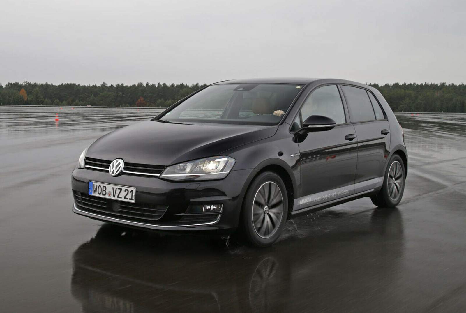

Im Prototyp unterstützt der RSG noch einen alten 1,4-Liter-Turbobenziner („EA 211“). Die Serienversion startet mit den 1,5-Liter-Benzinern der neuen Motorgeneration „EA 211 Evo“. Die hat VW bereits im Golf 7 Facelift eingeführt. Im Golf 8 wird sie erweitert (s.u.). Auf einen normalen Anlasser will VW im 48-Volt-Golf vollständig verzichten.
Der Verbrenner bekommt im Drehzahlkeller einen spürbaren Schub. Knapp über 1.000 Touren fühlt sich der kleine Benziner kräftiger an. Der RSG arbeitet nur in einem knappen Drehzahlbereich, der aber viel ausmacht.
Im Schubbetrieb schaltet sich der Verbrenner ab. Beide Kupplungen des DSG öffnen und trennen den Motor vom Getriebe. Der Golf rollt mit geringem Widerstand. Bei vorausschauender Fahrweise spart das auf der Straße Sprit. Im Prüfzyklus verbessert sich dadurch nichts, denn im Protokoll fehlen solche Fahrsituationen. Geht der Fahrer aufs Gas, springt der Verbrenner fast ruckfrei wieder an. Beim Bremsen passiert das Gleiche. Denn der Motor muss drehen, damit der RSG rekuperieren kann.

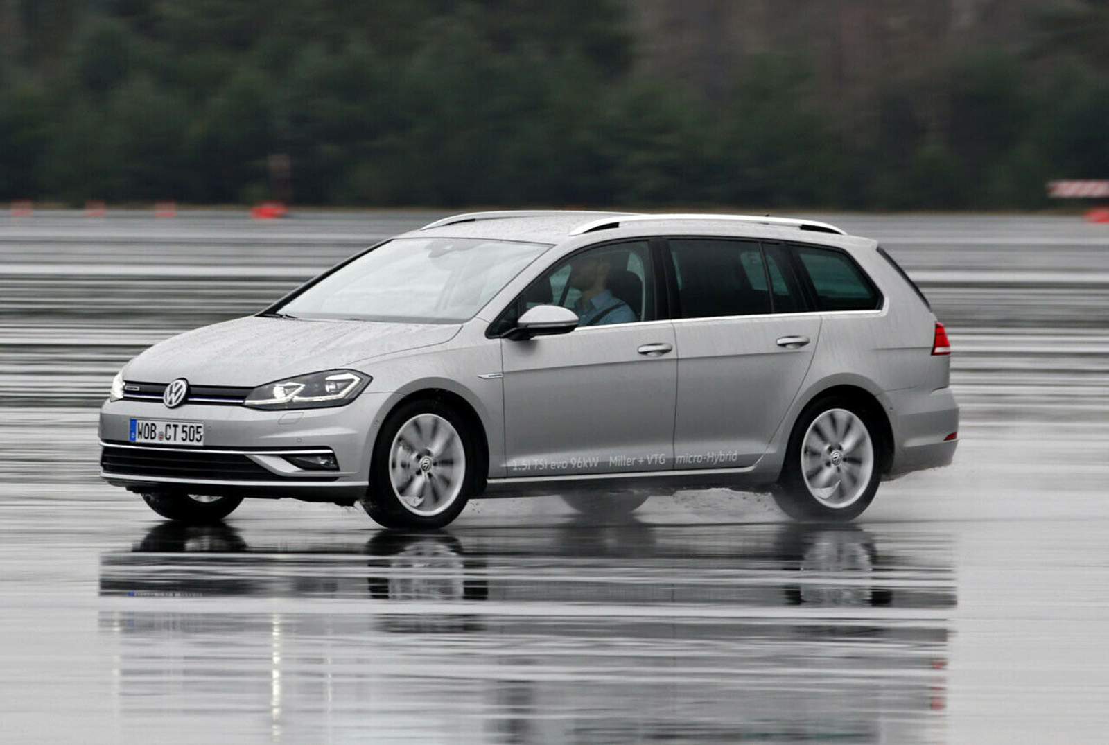

Mild-Hybride mit RSG und zweiten Elektromotor („MHEV Plus“)
  • Funktionsweise: Wie RSG, zusätzlicher Elektromotor (15 bis 20 kW) an Getriebe oder Hinterachse
  • Wahrscheinlichkeit: Angekündigt
  • Verbreitung: In allen MQB-Fahrzeugen möglich
  • Basis: Verbrenner mit RSG
  • Vorteil: Beschleunigung, CO2-Ausstoß, emissionsfreies Gleiten, Traktion
  • Start: Unbekannt
Eine Stufe weiter: Ein zweiter Elektromotor hält die Geschwindigkeit, der Verbrenner bleibt aus. VW nennt das MHEV Plus Eine Stufe weiter: Ein zweiter Elektromotor hält die Geschwindigkeit, der Verbrenner bleibt aus. VW nennt das MHEV Plus Quelle: Volkswagen Riemen-Startergenerator und 48-Volt-Netz sollen langfristig die Basis für weitere Hybrid-Optionen werden. VW-Technikchef Frank Welsch kündigte das im Interview mit MOTOR-TALK an: Ein zweiter Elektromotor an Getriebe oder Hinterachse eröffne zusätzliche Möglichkeiten. Einen leichten Allradantrieb ohne Kardanwelle zum Beispiel. Nichts für Drifts, aber für die Sandgrube.
Mit größerem Akku und zweitem Elektromotor wird aus dem Mild-Hybrid beinahe ein Vollhybrid. Elektrisch beschleunigen geht nicht, das klappt nur mit höherer Spannung. Aber der Prototyp (Elektromotor am Getriebe) kann elektrisch einparken oder konstante Geschwindigkeiten halten. Und er kann rekuperieren, ohne den Motor anzukoppeln: Der zweite Elektromotor ist fest mit einer Achse verbunden. Der Verbrenner steht also häufiger still.
Dieses Konzept fühlt sich vollständiger an als die reine RSG-Version. Je nach Fahrprofil wirkt der Verbrenner dort nervöser, weil er beim Bremsen und jeder Gaspedalbewegung anspringt. Beide Varianten ließen sich mit einem integrierten Startergenerator verbinden. Der erfordert aber große Umbauten am Getriebe und wäre teurer. Zudem wäre ein elektrischer Allradantrieb aufwändiger umzusetzen.

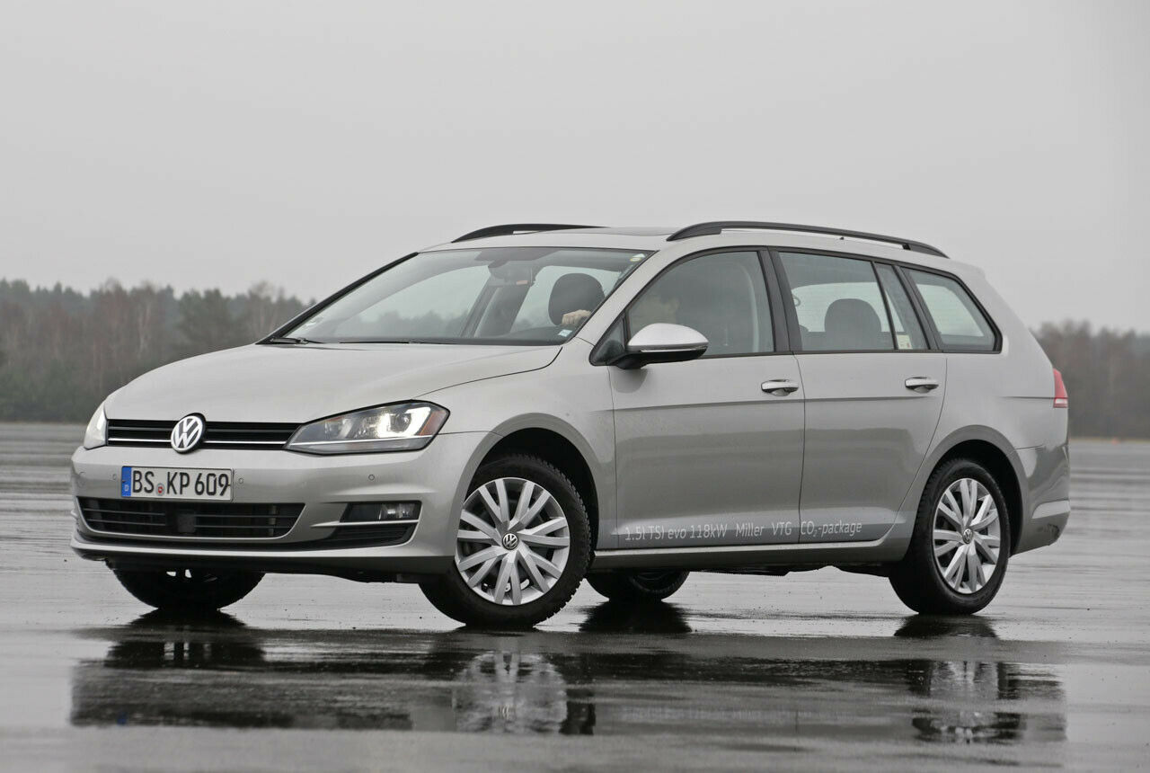

Erdgas, VTG-Lader und Miller-Zyklus im 1.5-TSI
  • Funktionsweise: Sparsame Version des starken 1,5-Liter-Benziners, optional mit Erdgas (CNG)
  • Wahrscheinlichkeit: Hoch
  • Basis: EA 211 Evo
  • Vorteil: Verbrauch, Emissionen
  • Start: Unbekannt
Die aktuelle Motorengeneration "EA 211 Evo" lässt sich mit Erdgas betreiben. In diesem Fall in Kombination mit einer Wanderlautomatik Die aktuelle Motorengeneration "EA 211 Evo" lässt sich mit Erdgas betreiben. In diesem Fall in Kombination mit einer Wanderlautomatik Einen ersten Ausblick auf die Mild-Hybride gibt es bereits in Serie. Der neue VW Golf Blue Motion schaltet seinen 1,5-Liter-Turbobenziner ab, wenn er rollt. Bordnetz, Lichtmaschine und Anlasser entsprechen aber dem Serienstand. Man spricht von einem Mikro-Hybrid.
VW stellte diesen Motor Anfang 2016 auf dem Wiener Motorensymposium vor. Er läuft im Miller-Zyklus und hat einen Turbolader mit variabler Turbinengeometrie („VTG-Lader“). Details zu Technik und Funktionsweise lest Ihr hier.
Ein weiterer Einsfünfer mit 150 PS ist ebenfalls im Programm, allerdings ohne VTG-Lader und Miller-Zyklus. Den tauscht VW langfristig gegen eine starke Variante des Blue-Motion-Benziners. In den Prototypen steigt die Leistung durch ein anderes Verdichterrad im Turbo auf 160 PS. Das Drehmoment (250 Nm) liegt bei 1.600 Umdrehungen an. Die Daten klingen realistisch, denn etwas mehr Power ist zu einem Modellwechsel durchaus üblich.
Für VW besonders wichtig: Der Antrieb lässt sich mit überschaubaren Änderungen auf den Betrieb mit Erdgas (CNG) umrüsten. Ein überarbeitetes Saugrohr mit Einblasdüsen kommt dann zum Einsatz. Über Änderungen im Ventiltrieb sagt VW noch nichts. Vermutlich erhöht eine andere Steuerung der Einlassventile die effektive Verdichtung. CNG lässt sich synthetisieren. Dadurch könnte künftig viel CO2 eingespart werden.
