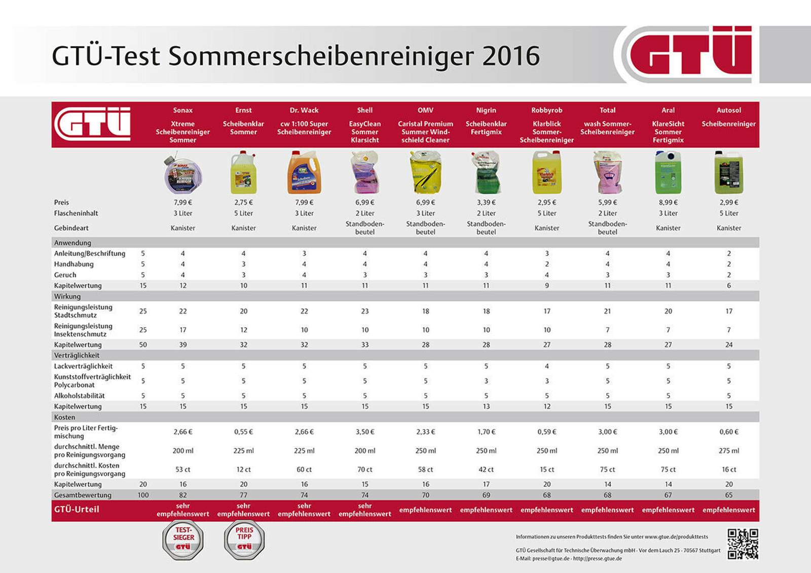

Die GTÜ hat Scheibenreiniger getestet. Testsieger wurde der "Sonax Xtreme Scheibenreiniger Sommer" Die GTÜ hat Scheibenreiniger getestet. Testsieger wurde der "Sonax Xtreme Scheibenreiniger Sommer" Quelle: dpa/Picture Alliance
Stuttgart - Autofahrer haben zu viel Geld. Statt preiswertes 1:100-Konzentrat zu kaufen und sich den Scheibenreiniger für ihr Auto selbst zu mischen, greifen sie vermehrt zu Fertigmischungen. Doch die sind bis zu zehnmal teurer als Konzentrate, sagt die Prüforganisation Gesellschaft für technische Überwachung (GTÜ). Sie ist dem Trend trotzdem gefolgt und hat zehn Scheibenreiniger-Fertigmischungen für den Sommer getestet.
Scheibenreiniger im Test: Das ist das Ranking der GTÜ Scheibenreiniger im Test: Das ist das Ranking der GTÜ Quelle: GTÜ Das Resultat: gute Reinigungsmittel für die Scheibenwaschanlage sind zwar teurer als Eigenmischungen, sie müssen aber nicht extrem teuer sein. Für vier der getesteten Produkte gab es das Urteil "sehr empfehlenswert", sechs wurden mit "empfehlenswert" bewertet. Drei dieser Reiniger kosten 60 Cent oder weniger pro Liter. Für den Test trug die GTÜ unter anderem ein Chemie-Gemisch aus Reifenabrieb, Bremsstaub, Abgasruß, Heißwachs und Motorenöl auf eine Scheibe auf. Überprüft wurde neben der Reinigungswirkung auch die Anwendungsfreundlichkeit und die Verträglichkeit für Lack oder Plastikteile.
Besonders empfehlenswert ist laut Test der Zweitplatzierte "Ernst Scheibenklar Sommer" - er kostet als billigstes Mittel im Test 0,55 Euro pro Liter und wurde mit "sehr empfehlenswert" beurteilt. Deutlich teurer ist der Testsieger "Sonax Xtreme Scheibenreiniger Sommer". Er kostet mit 2,66 Euro pro Liter fast das Fünffache, genauso wie "Dr. Wack cw 1:100 Super Scheibenreiniger". Dieses Mittel belegt den dritten Rang gemeinsam mit "Shell EasyClean Sommer Klarsicht", dem mit 3,50 Euro pro Liter teuersten Testprodukt.
