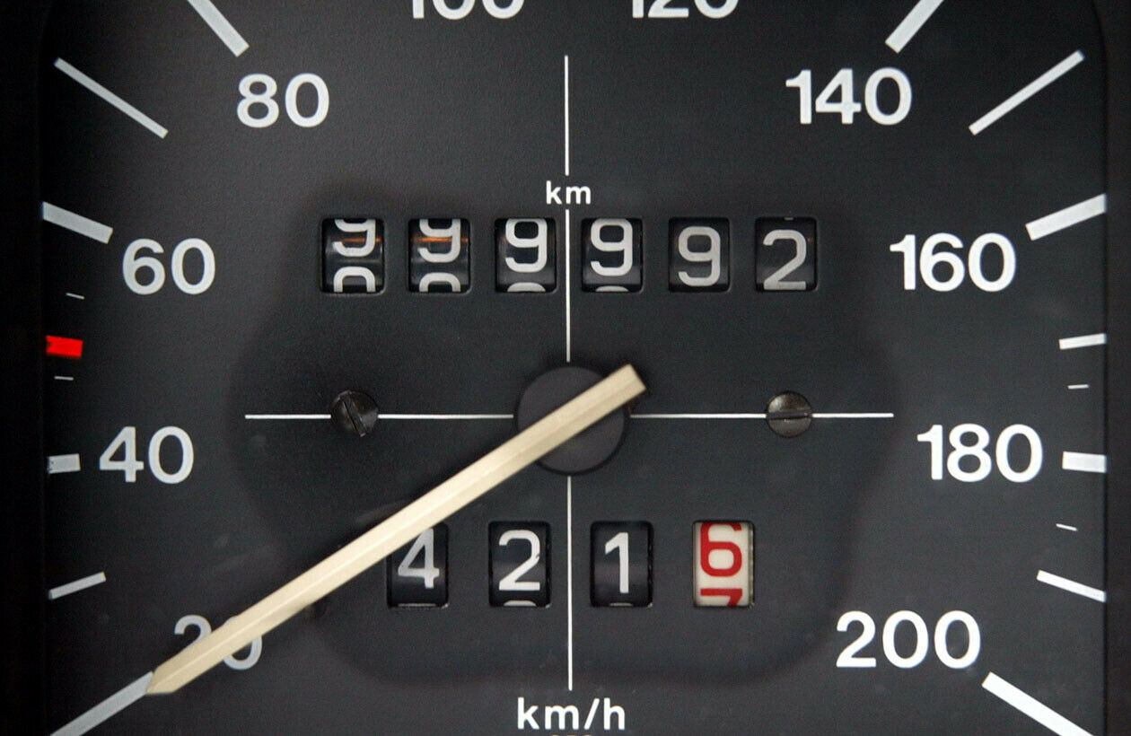

Mit dem richtigen Equipment kann der Kilometerstand in wenigen Minuten "reduziert" werden Mit dem richtigen Equipment kann der Kilometerstand in wenigen Minuten "reduziert" werden Quelle: picture alliance / dpa
Angegebene Kilometerstände in den Reparaturrechnungen, auf den Motorölwechsel-Anhängern und in Serviceheften sollten überprüft und verglichen werden. Wenn dabei Unstimmigkeiten auftauchen oder auch bestimmte Unterlagen ganz fehlen, sei Vorsicht geboten. Auf das Scheckheft allein sollte man sich aber nicht verlassen, rät Markus Steinhausen, Referent beim Automobil-Club Verkehr (ACV). Denn Angaben darin seien leicht zu fälschen. Hinweise dafür können beispielsweise zu identisch aussehende Unterschriften oder immer gleiche Stempelfarben sein. Im Zweifel lässt man sich die Einträge von der Werkstatt, die im Scheckheft steht, bestätigen.
Expertenmeinung zu Rate ziehen
Laut Auto Club Europa (ACE) reichen ein Kabel zum Steuergerät, ein Laptop und eine entsprechende Software oft aus, um den Kilometerzähler zurückzudrehen. Tachofilter erlauben, den Kilometerzähler sogar während der Fahrt auszustellen. Das zeigt, wie ausgeklügelt die Maschen sind. Technisch lässt sich Tacho-Betrug in der Regel nicht nachweisen, erklärt der ADAC. Mitunter können in den Werkstätten Sachverständige jedoch den tatsächlichen Kilometerstand auslesen. Manche Autoclubs und Prüforganisationen wie der TÜV bieten außerdem Gebrauchtwagenchecks an, die eine genauere Einschätzung des tatsächlichen Autozustands liefern.
