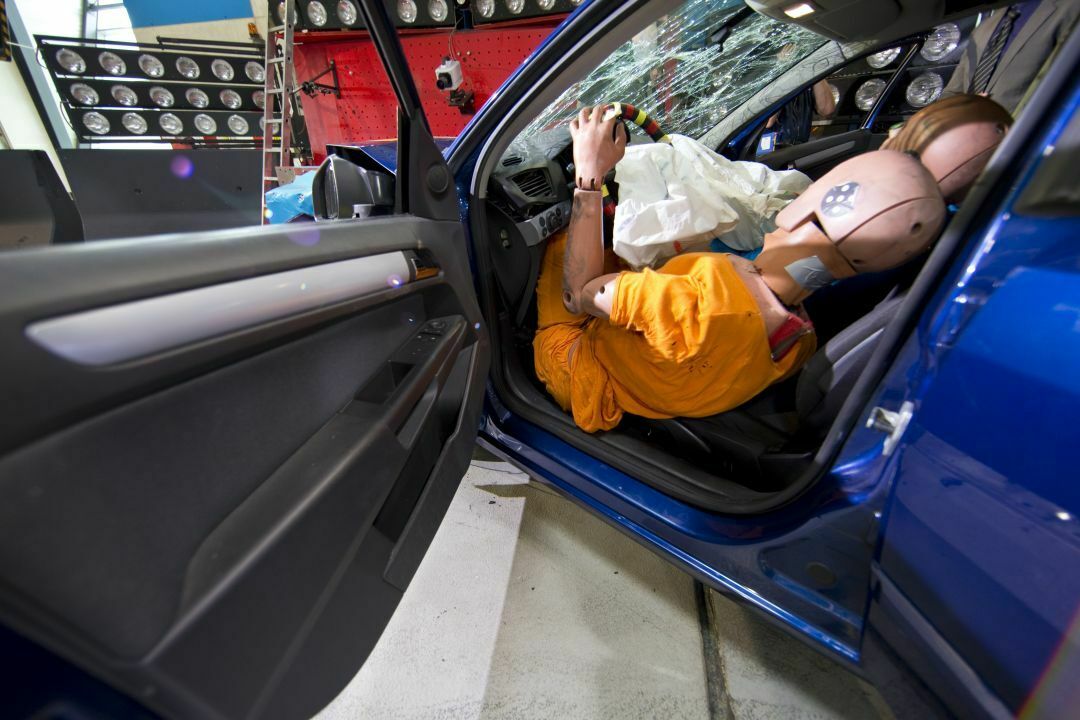

Nach dem Crash ohne Gurt: Wegen Brustaufprall geplatzter Airbag, am Schädel zerschlagene Scheibe. Quelle: ADAC Nach dem Crash ohne Gurt: Wegen Brustaufprall geplatzter Airbag, am Schädel zerschlagene Scheibe. Quelle: ADAC

Das eindeutige Ergebnis: Der Gurt ist immer noch Lebensretter Nummer Eins, allen neueren Systemen zum Trotz. Auf den vorderen Sitzen sind Passagiere bei einem Crash mit 64 km/h gut geschützt, wenn sie angeschnallt sind.
Ohne Gurt steigt das Risiko dramatisch: Lebensgefährliche Brust- und Kopfverletzungen sind vorprogrammiert; sehr wahrscheinlich sind schwere Beinverletzungen.
Bei 30 km/ sieht das Bild sehr ähnlich aus. Die wirkenden Kräfte entsprechen immerhin einem Sturz aus vier Metern Höhe. Angegurtet ist die Verletzungsgefahr trotzdem minimal. Ohne Gurt sind dagegen schwere Verletzungen zu erwarten. Umso mehr, da bei langsamer Fahrt der Airbag nicht immer auslöst. Im Crashtest rammen die Knie des Dummys ins Armaturenbrett, die Brust schlägt aufs Lenkrad und der Kopf gegen die Frontscheibe.
