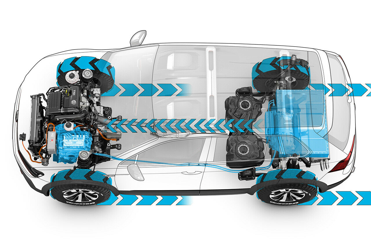

Detroit/USA – Das Thema Heckantrieb starb bei VW eigentlich mit dem Ende der Luftkühlung. Doch jetzt zeigt die Marke eine neue Version. In Detroit parkt eine Tiguan-Studie, die ausschließlich ihre Hinterräder antreiben kann. Unter dem Kofferraumboden sitzt ein Elektromotor mit 85 Kilowatt und 270 Newtonmeter Drehmoment. Mit ihm soll das Konzept gut 30 Kilometer weit rein elektrisch fahren können.
VW Tiguan GTE Active Concept: Allrad-Studie in Detroit
VW sagt, die Gelände-Version könnte in Serie gehen. Definitive Aussagen gibt es noch nicht VW sagt, die Gelände-Version könnte in Serie gehen. Definitive Aussagen gibt es noch nicht Quelle: Volkswagen Einen VW mit reinem Heckantrieb wird es wohl trotzdem nie wieder geben. Die Hinterachse der Studie dient als Baustein. Sie ergänzt im Tiguan GTE Active Concept die Technik aus den Plug-in-Hybriden Passat und Golf GTE zu einem Allradantrieb ohne Kardanwelle.
Die Ingenieure quetschen einen Turbobenziner (150 PS), einen Elektromotor (40 Kilowatt) und ein Doppelkupplungsgetriebe mit sechs Gängen in den Motorraum. Einer oder beide treiben die Vorderachse an. So weit, so bekannt aus Golf und Passat GTE.
Der zusätzliche Heckmotor in der Tiguan-Studie erlaubt weitere Kombinationsmöglichkeiten. Bei geladenem Akku (12,4 Kilowattstunden Kapazität) rollt das Konzept heckgetrieben und elektrisch. Das vordere Motorenpaket koppelt sich vom Antriebsstrang ab. Fehlt Traktion an den Hinterrädern, schaltet sich der vordere Elektromotor zu. Rein elektrisch kann der Tiguan bis zu 120 km/h schnell fahren.
Soll der Tiguan schneller rennen, springt der 1,4-Liter-Verbrenner an. Gemeinsam leisten die drei Motoren 225 PS. Mit voller Kraft soll die Studie in 6,4 Sekunden auf 96,6 km/h (60 mph) sprinten. Die Höchstgeschwindigkeit liegt dann bei 193 km/h.

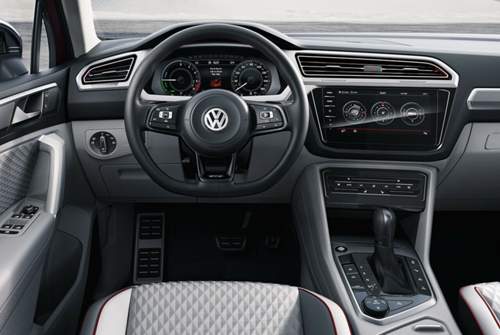

Im Studien-Innenraum gibt es einen Ausblick auf das Golf 7 Facelift. Head-up-Display, digitales Cockpit und ein großer Touchscreen mit Gestenerkennung könnten im überarbeiteten Kompakten starten. Heizung, Klimaanlage und Sitzheizung sind berührungsempfindlich. Der überarbeitete Golf startet voraussichtlich im Herbst 2016.
