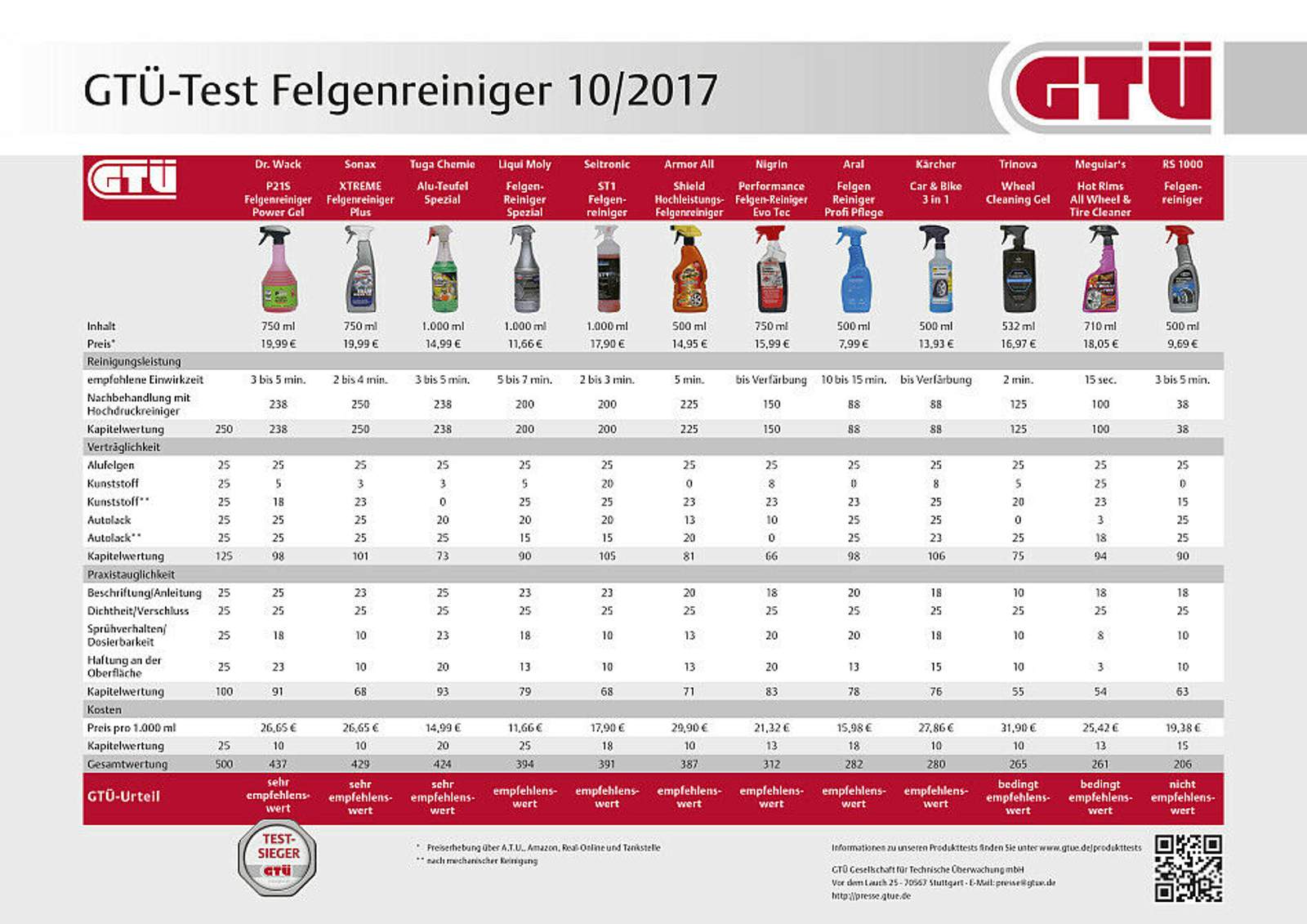

Dann schlägt die Stunde der Felgenreiniger - und solche Spezialmittel können ebenso gut wie günstig sein, wie ein Test der Gesellschaft für Technische Überwachung (GTÜ) zeigt. Die Experten haben zusammen mit der "Auto Zeitung" zwölf Reiniger geprüft.
Dreimal vergab die GTÜ das Prädikat "sehr empfehlenswert". Sechs weitere Mittel schnitten mit "empfehlenswert" ab. Darunter war das mit einem Literpreis von 11,66 Euro günstigste Mittel im Test.
Alle Ergebnisse: Felgenreiniger-Test des GTÜ Alle Ergebnisse: Felgenreiniger-Test des GTÜ Quelle: GTÜ Überprüft wurden Reinigungsleistung, Verträglichkeit, Praxistauglichkeit und Kosten von Felgenreinigern in der Preisspanne von 11,66 bis 31,90 Euro pro Liter. Ein Großteil der Produkte schnitt laut GTÜ vor allem bei der Materialverträglichkeit "erfreulich" ab, sofern die Herstellerangaben beachtet werden.
Ein guter Felgenreiniger muss nicht teuer sein
Der Testsieger "Dr. Wack P21S Felgenreiniger Power Gel" kostet wie das zweitplatzierte Produkt "Sonax XTREME Felgenreiniger Plus" 26,65 Euro pro Liter. Mit "sehr empfehlenswert" schnitt außerdem der Drittplatzierte "Tuga Chemie Alu-Teufel Spezial" ab - mit 14,99 Euro pro Liter das zweitgünstigste getestete Mittel. Nach der Behandlung sei bei diesen drei Produkten nur ein Absprühen mit dem Dampfstrahler ohne weitere Nachbehandlung nötig. Bei den als "empfehlenswert" eingestuften Mitteln sei leichtes Nachwischen erforderlich.
Zwei Reiniger sind laut GTÜ nur "bedingt empfehlenswert", auch weil sie bei der Praxistauglichkeit weniger Punkte bekamen. Darunter war das teuerste getestete Produkt. Das Schlusslicht erhielt vor allem wegen seiner Reinigungsleistung das Urteil "nicht empfehlenswert".
