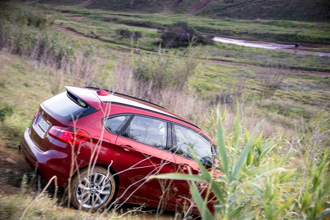

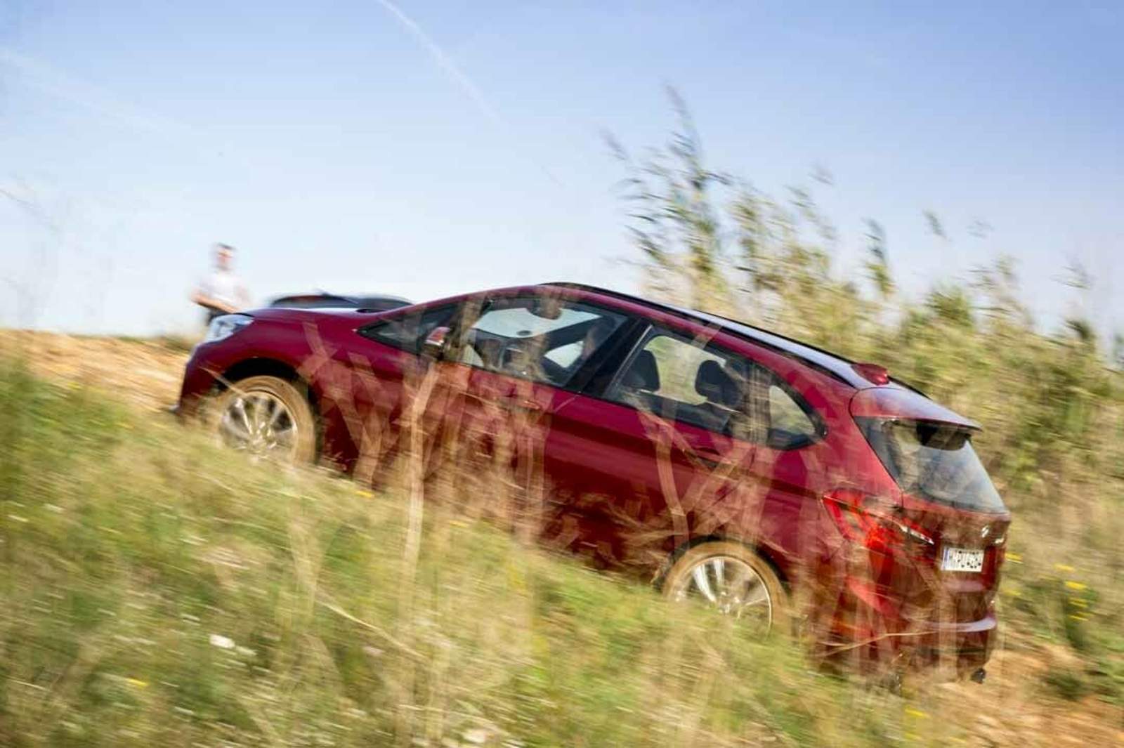

Doch der Allrad-Van mit der straffsten Federrate gefällt dort, wo wir uns Komfort am meisten wünschen: In leichtem Gelände fühlt sich der Active Tourer X-Drive erstaunlich wohl. Die Bodenfreiheit liegt wie beim Fronttriebler bei 16,5 Zentimetern. Es gibt keinen Unterfahrschutz – nicht einmal einen angedeuteten. Trotzdem kraxelt er tapfer über Geröll, Steigungen und Gefälle.
Das macht ihn besonders in bergigen Gegenden mit lückenhaftem Winterdienst oder schlechten Straßen interessant. Die Allrad-Steuerung passt die Kraftverteilung schnell und gut an den Untergrund an, bremst einzelne Räder ab und hilft dem Van zuverlässig beim Aufstieg. Sogar auf Kies, Matsch und Sand. Schade, dass sich diese Qualität hinter der Marketing-Maske verstecken muss.
