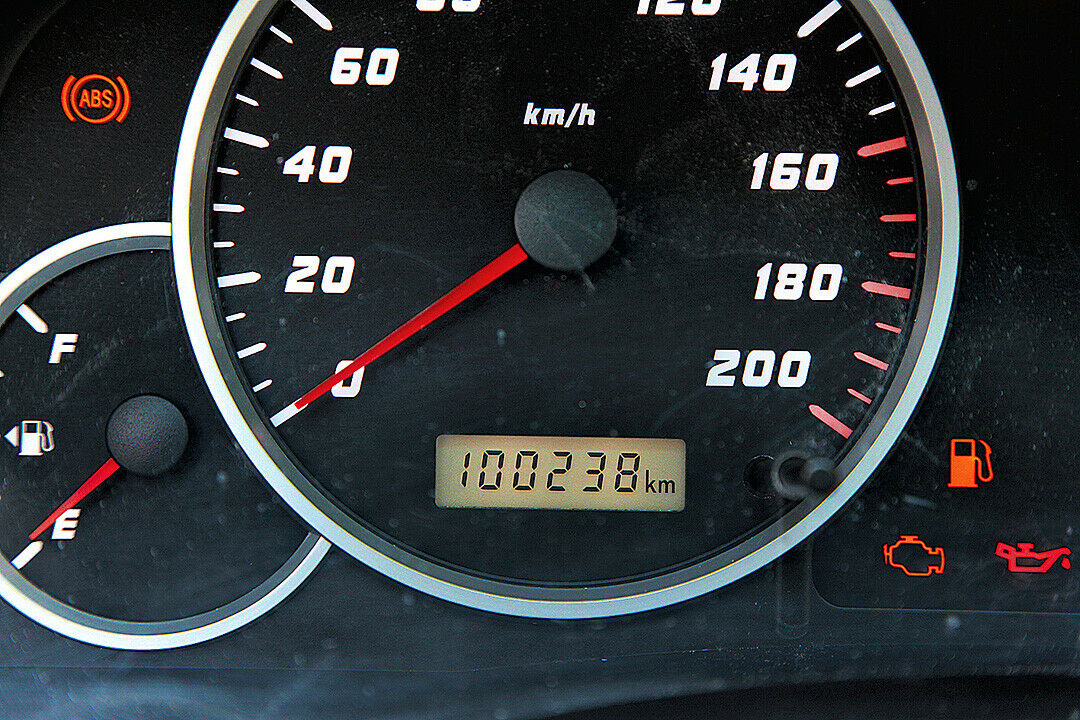

Ende 2009 kaufte der inoffizielle Tester den Wagen mit fast frischer Tageszulassung und jungfräulichem Zählwerk. Im Frühling 2014, nach gut vier Jahren, war der Marathon absolviert. Auf Langstrecken, wie zahlreiche tschechische und Schweizer Autobahnvignetten belegen, aber auch in häufigem Stadtverkehr. Und stets in enger Abstimmung mit uns.
Klar, dass wir somit keinen echten 100.000-km-Dauertest nach unseren standardisierten Prüfkriterien präsentieren können. Aber immerhin eine intensive Langzeit-Praxiserfahrung, die als Fazit nur einen einsamen Superlativ zulässt: Der Shuanghuan CEO ist mit weitem Abstand das schlechteste Auto, mit dem wir uns jemals befassten. Wohlgemerkt: Nur einmal blieb unser China-Kracher liegen. Weil nach 70.000 Kilometern der Kupplungsnehmerzylinder verstarb.

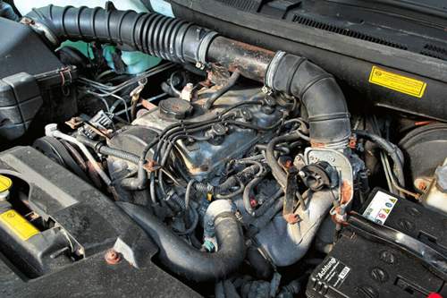

Insgesamt erwies sich die Antriebseinheit als kleinster Schwachpunkt: Der kräftemäßig total überforderte 125-PS-Benziner und das viel zu lang übersetzte Fünfgang-Schaltgetriebe, das schon an handelsüblichen Autobahnsteigungen nach Fahrstufe drei verlangt, funktionierten ganz einfach. Was Trotz herzhaft brummigem Lauf und viel zu wenig Leistung für einen Fast-Zweitonner: Mitsubishis durabler Dritte-Welt-Vierventiler ist das Filetstück des Shuanghuan CEO Trotz herzhaft brummigem Lauf und viel zu wenig Leistung für einen Fast-Zweitonner: Mitsubishis durabler Dritte-Welt-Vierventiler ist das Filetstück des Shuanghuan CEO Quelle: Auto Bild Allrad/Wolfgang Blaube kaum verwundert: Unter der wichtig auftretenden Schale des CEO wohnt die völlig veraltete, aber durable Hardware-Basis des Mitsubishi Pajero V20, der 1990 debütierte.

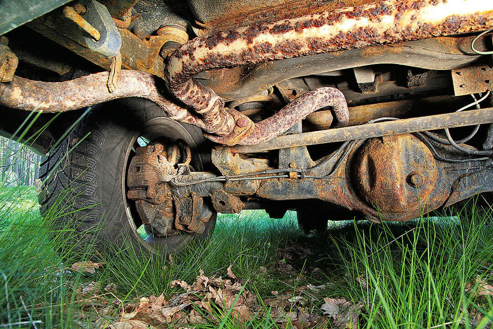

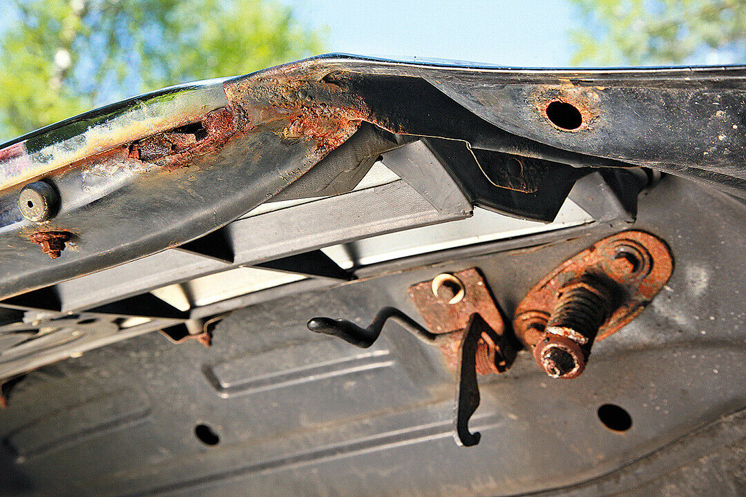

Schuld daran sind Materialien, deren unterirdische Qualität alle Vergleichsdimensionen bekannter Minderwertmobile, aber auch jegliche Fantasie sprengt. Plastik auf Pommesgabel-Niveau? Wer die Kunststoffteile des CEO-Interieurs sieht, Der Blick ins Erdgeschoss nach gut vier Jahren Einsatz offenbart das ganze Grauen übelster Materialqualität: Der brutale Rostfraß bricht trotz mehrmaliger Sanierung und Lackierung aller Bauteile immer wieder durch Der Blick ins Erdgeschoss nach gut vier Jahren Einsatz offenbart das ganze Grauen übelster Materialqualität: Der brutale Rostfraß bricht trotz mehrmaliger Sanierung und Lackierung aller Bauteile immer wieder durch Quelle: Auto Bild Allrad/Wolfgang Blaube fühlt, beim biologischen Zerfall beobachtet und dabei deren Ausgasungen einatmet, empfindet den humorigen Vergleich als Beleidigung des Einwegbestecks.

Deutlich unwitziger, weil technisch kritisch bis lebensgefährlich sind die abenteuerlichen Baustoffmängel zahlreicher Metallteile. Beispiel Bremsen: Während der 100.000 Kilometer brachen mehrmals die Klötze, die korrosionsbedingte Grundüberholung der Schwimmsättel geriet vom Start weg zur Routineleistung bei der Regelwartung – wobei die Sättel nicht immer zu retten waren und dann nach Komplettersatz verlangten.
Tiefe Narben der braunen Pest bedingten zur ersten Hauptuntersuchung auch einen Austausch aller Bremsleitungen. Eine Arbeit, die im Verbund mit einer vollflächigen Grundsanierung des zur Rostplackensteppe mutierten Unterbodens geschah. Die Krönung des kriminellen Kernschrotts sind die Bremsscheiben. Die hinteren massiven mussten wegen Materialausbrüchen an der Oberfläche und Riefenbildung mehrmals abgedreht werden, was allerdings unmöglich war, da sie sich beim Ansetzen des Drehmeißels wie ein Zwieback atomisierten.
Teure Ersatzteile per Luftfracht
Ein Schicksal, das den vorderen Bremsscheiben erspart blieb: Deren Belüftungskanäle keimten mehrmals so blitzartig mit Korrosionswucherungen zu, dass nur noch Neuware half. Dies indes relativiert das Klischee vom Billigheimer: Weil Teile anderer Marken nicht passen, muss alles in Shijiazhuang nahe Peking geordert werden – per Luftfracht, weil Seepassage und Zollbehandlung den Wagen für Monate lahmgelegt hätten.

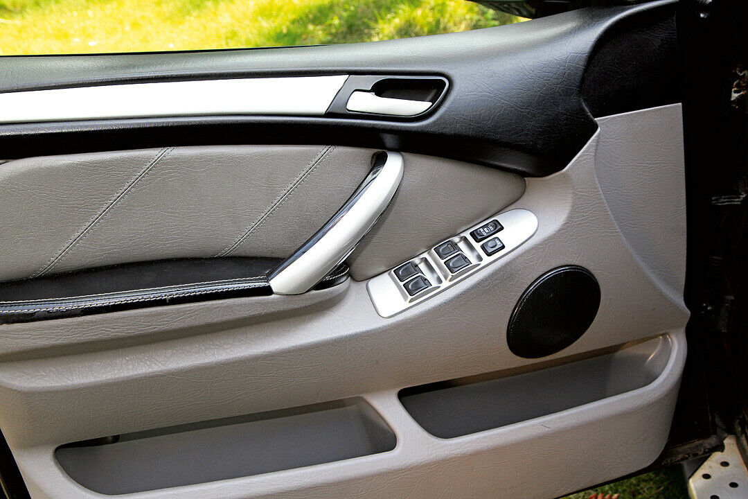

So kosten ein Paar Bremsscheiben schnell mal 700 Euro. Und die gesamten Instandsetzungen der CEO-Bremsanlage in gut vier Jahren über 100.000 Kilometer knapp 7.500 Euro. Fast überflüssig zu erwähnen, dass sich die Original-Radbolzen bereits bei der ersten Raddemontage als mechanisch Die klappernde Türverkleidung ist dem X5 nachempfunden Die klappernde Türverkleidung ist dem X5 nachempfunden Quelle: Auto Bild Allrad/Wolfgang Blaube ruiniert zeigten (die Gewinde hatten sich einfach aufgelöst) und deshalb Bolzen zivilisierter Normhaltbarkeit weichen mussten.

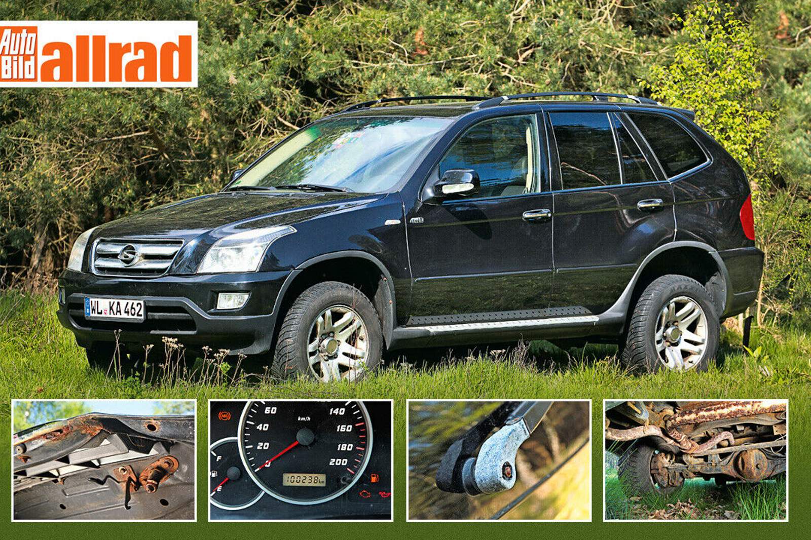

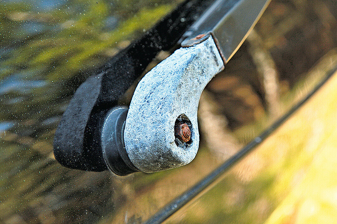

Am ehesten kommt beim CEO derjenige auf seine Kosten, der seine Kompetenz kraftfahrtechnischer Kompostierungskultur komplettieren will. Denn in dem peinlichen X5-Plagiat findet er ein Studienobjekt, das völlig unbekannte Ausmaße der Zersetzung eröffnet. Wo sonst findet sich eine Scheibenwischermechanik, die inklusive Motor und Gestänge in zwei Jahren zur Endstarre einrostet? Oder ein festgegammelter Öleinfülldeckel. Oder auf den Aggregatewellen festkorrodierte Riemenscheiben, die den Schweißbrenner zum Standardwerkzeug beim Zahnriemenwechsel stempeln. Oder Fensterscheiben, die unter UV-Strahlen- und Wärmeeinfluss wellig werden.
