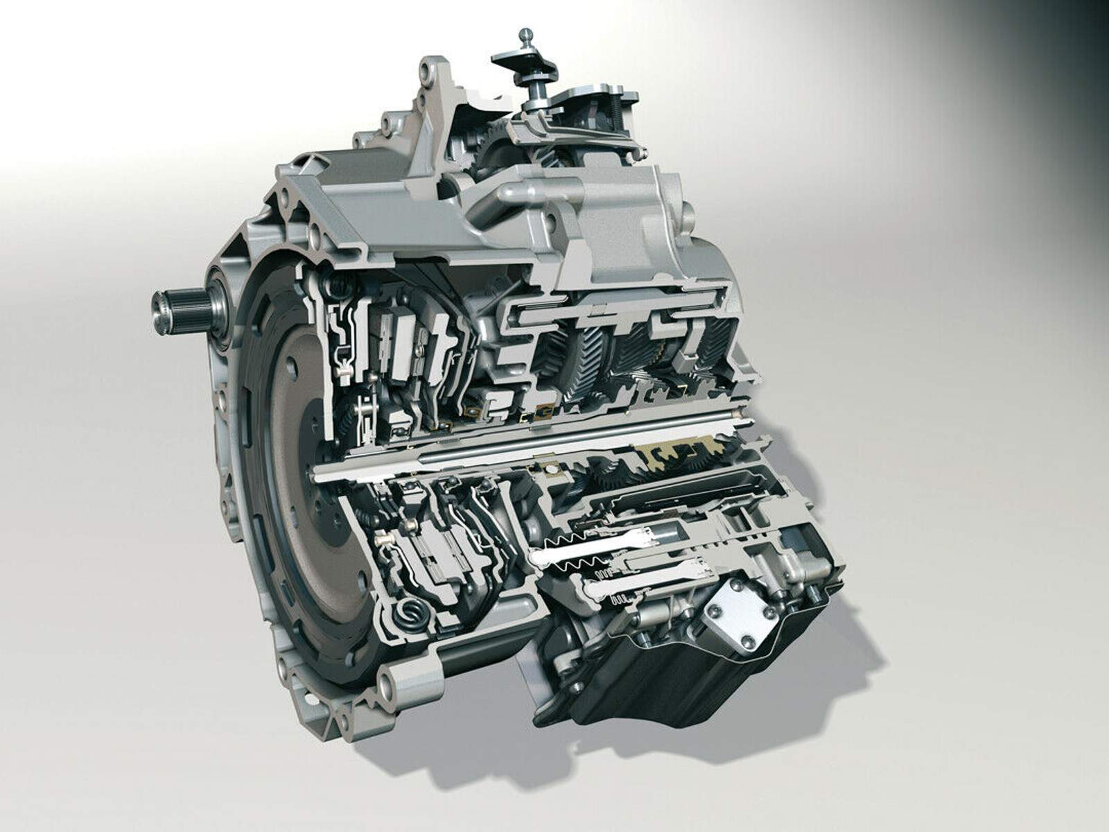

Heute gab VW China einen „freiwilligen Rückruf“ („voluntary recall proposal“) bekannt. Betroffen seien 384.181 Fahrzeuge mit Siebengang-Doppelkupplungsgetriebe (DQ200) ab Baujahr 2009. Ab dem 2. April sollen die Halter der schadhaften Fahrzeuge angeschrieben werden. Auf Nachfrage von MOTOR-TALK beschrieb ein VW-Sprecher den Defekt in den Getrieben so: Durch das feuchte und warme Klima in Teilen von China und Hitzestabilisatoren in Kunststoffen entstehe Schwefel im Getriebeöl, das elektrolytische Korrosion verursache. Dadurch falle in einigen Fällen der Öldruck ab, es könne zu einer Unterbrechung der Stromversorgung kommen. Der Defekt mache sich durch Ruckeln während der Fahrt bemerkbar, die Fahrzeuge ließen sich trotzdem kontrollieren. Das Schadensbild trete ausschließlich in China auf.
Das Siebengang-DSG im Querschnitt: Laut VW vertragen sich die Materialien nicht mit dem chinesischen Klima. Das Siebengang-DSG im Querschnitt: Laut VW vertragen sich die Materialien nicht mit dem chinesischen Klima. Quelle: VW
