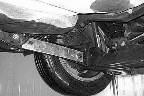

Mehr als eine Million Rückrufe weltweit: VW ruft alle Fahrzeuge mit Koppellenker-Hinterachse zurück Mehr als eine Million Rückrufe weltweit: VW ruft alle Fahrzeuge mit Koppellenker-Hinterachse zurück Quelle: VW China und people.cn Die soll künftig vermeiden, was heute viele Chinesen aufregt. Laut Medienberichten kam es bei einigen Sagitar ohne offensichtlichen Grund zu Hinterachsbrüchen. Verantwortlich dafür seien jedoch Vorschäden durch Unfälle, sagt VW. Die chinesische Behörde für Qualitätskontrolle (AQSIQ) ordnete trotzdem einen Rückruf an. VW gehorchte: Zusätzliche Bleche an den Längsträgern der Hinterachse sollen Alarm scheppern, sollte die Achse nach einem Unfall beschädigt sein.
VW sagt, dass es prinzipiell keine technischen Probleme mit der Koppellenker-Hinterachse des Modells gibt. Die Defekte treten nur dann auf, wenn ein vorheriger Schaden (wie beispielsweise nach einem Heckunfall) nicht repariert wurde. Falls die Achse dabei gestaucht wurde, könne sie später brechen. Die Achse selbst sei sicher, die Rückrufaktion eine Vorsichtsmaßnahme.

Ein Blech am Längsträger macht Geräusche, wenn die Achse nach einem Unfall gestaucht ist Ein Blech am Längsträger macht Geräusche, wenn die Achse nach einem Unfall gestaucht ist Quelle: people.cn Offenbar gibt es unterschliedliche Ansichten zu den Ursachen der Achsbrüche. China Daily zitiert den Sagitar-Fahrer Dai Dush: „Es ist wie eine tickende Zeitbombe. Ich habe Angst, die Hinterachse könnte brechen und meine Familie verletzen, besonders, wenn wir mit hoher Geschwindigkeit fahren“, sagte der 36-jährige Geschäftsmann der Zeitung.

Verantwortlich für die Probleme sei, dass man der Achse eine Vorschädigung nicht gleich ansieht. Dem Hersteller sei „eine niedrige, dreistellige Anzahl“ von gebrochenen Achsen bekannt. Bei allen sei ein Vorschaden diagnostiziert worden. Ein Heckunfall könne die Längsträger stauchen. Das sei kaum zu erkennen, könne aber langfristig zu einem Achsbruch führen.
