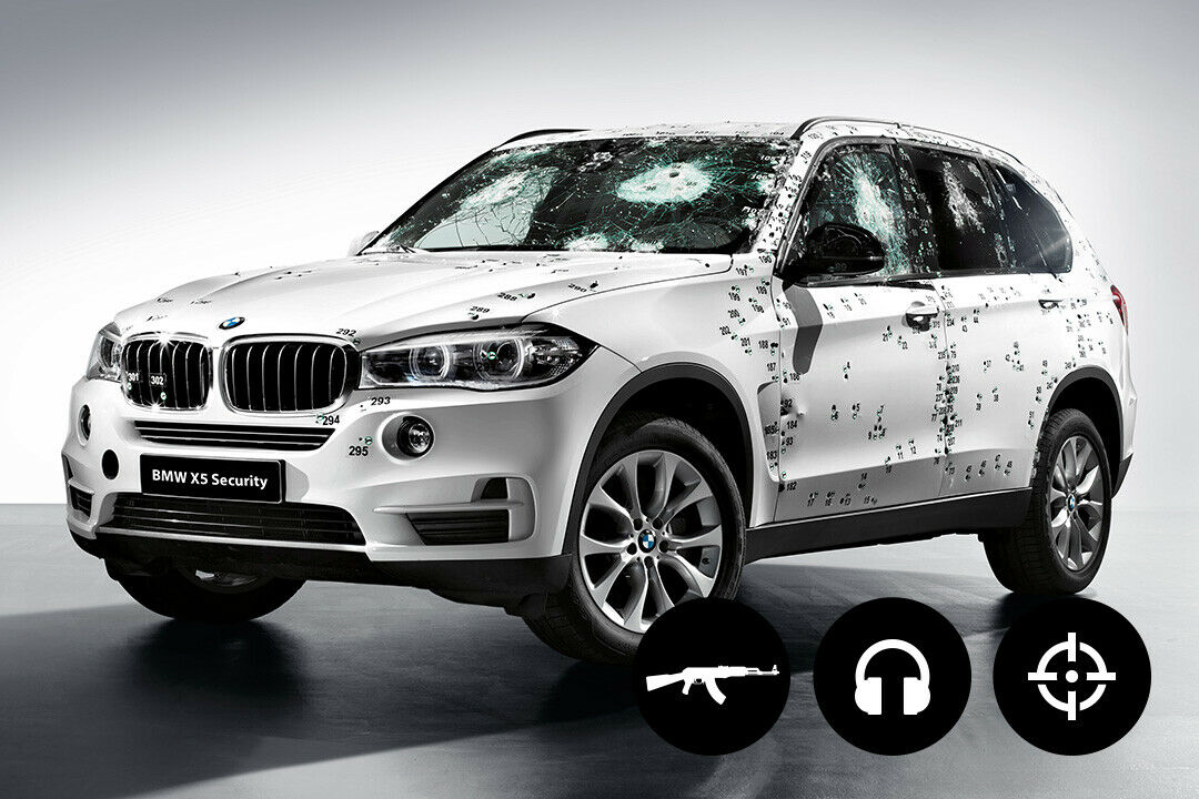

BMW panzert sein großes SUV: In der Version “Security Plus” soll der X5 dem Beschuss eines AK-47-Sturmgewehrs standhalten. Die Fotos sehen nicht danach aus.
Kugelsicher: Der gepanzerte BMW X5 übersteht selbst den Beschuss aus einer AK-47 Kugelsicher: Der gepanzerte BMW X5 übersteht selbst den Beschuss aus einer AK-47 Quelle: BMW, daz2d, appleuzr - istockphoto.com
Moskau – BMW-Fahrer bedienen zuweilen gern die eigenen Klischees. Und klischeehaft ist es in jedem Fall, in Russland einen X5 vorzustellen, der AK-47-sicher ist. Die „Kalaschnikow“ ist das weltweit meist verbreitete Sturmgewehr und besonders in Osteuropa und vielen arabischen Staaten beliebt. In Moskau gibt es entsprechend eine rege Nachfrage nach gepanzerten Fahrzeugen.

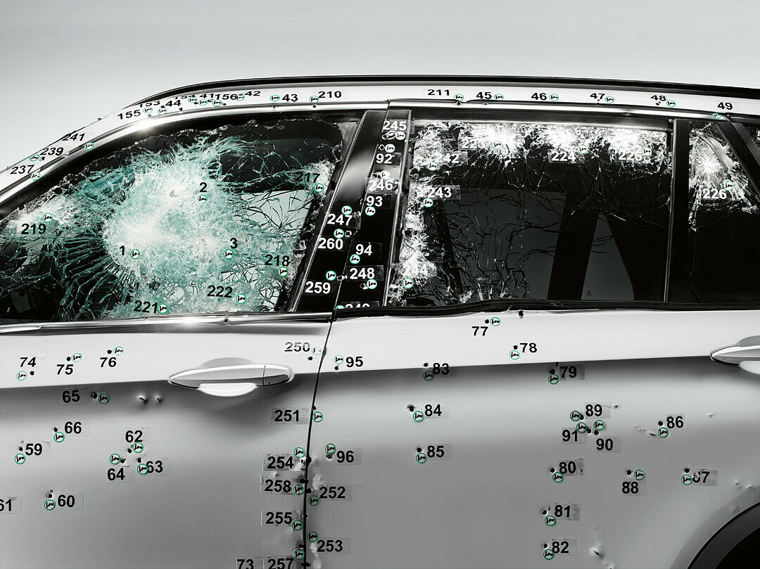

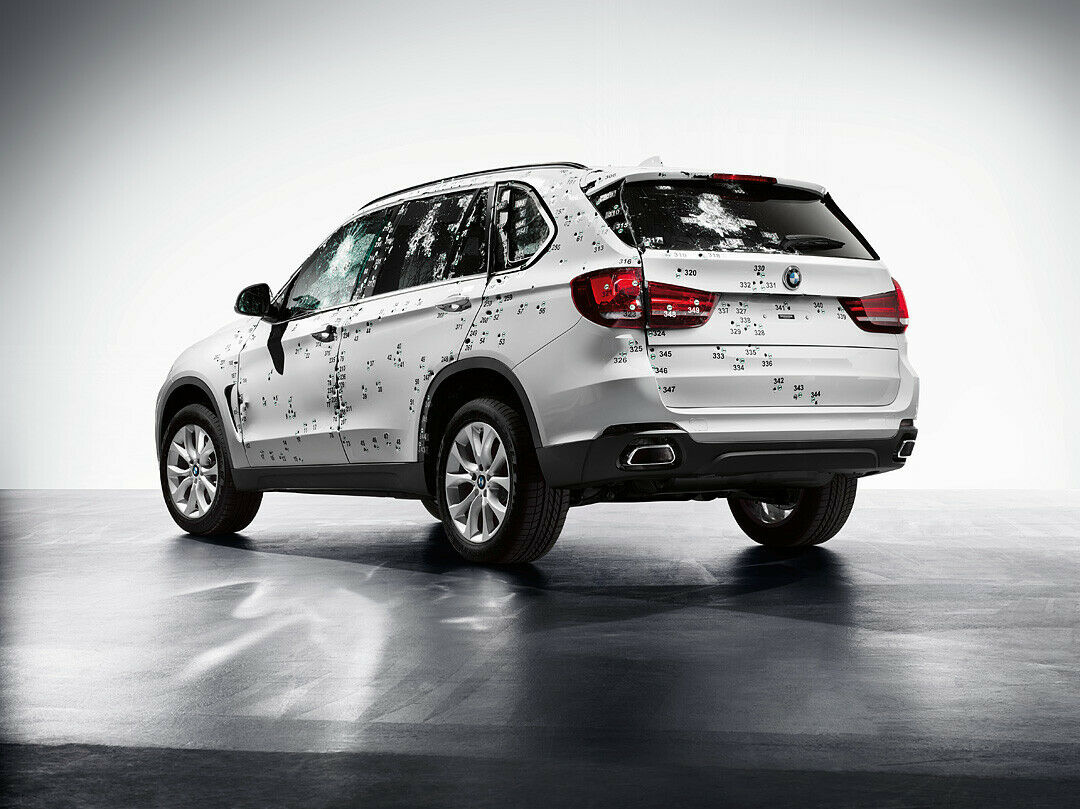

BMW X5 Security Plus: Stahl, Aramid und dickes Glas

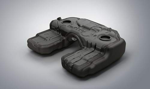

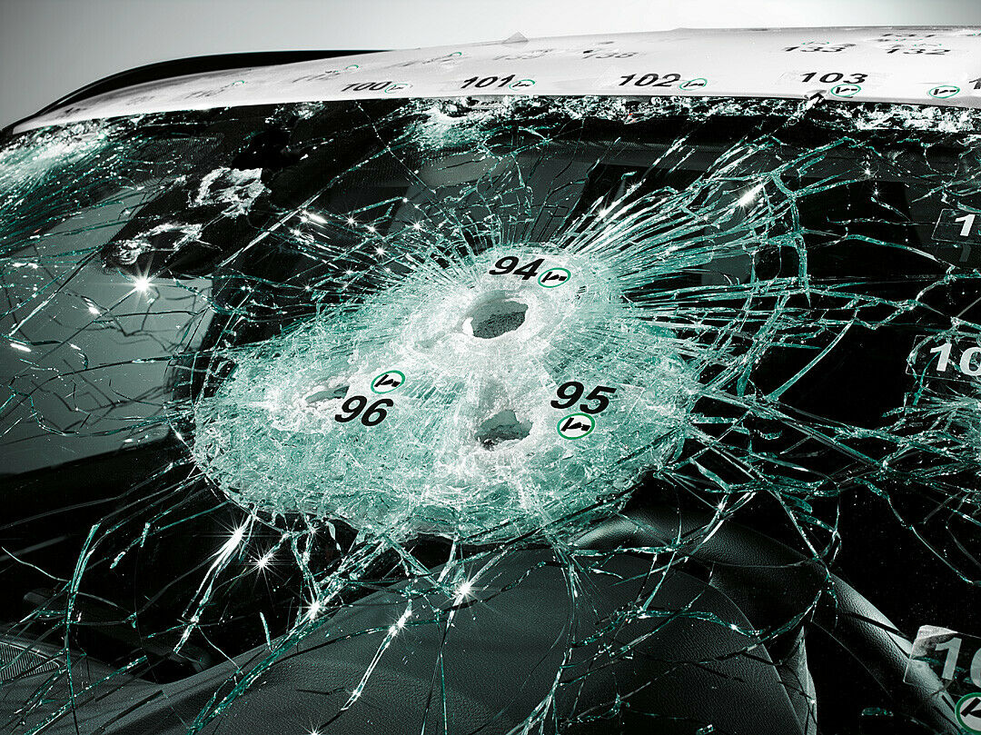

Der Tank im Panzer-BMW ist ummantelt und verschließt sich nach Beschuss selbstständig Der Tank im Panzer-BMW ist ummantelt und verschließt sich nach Beschuss selbstständig Quelle: BMW Diese erfüllt BMW mit dem X5 der Schutzklasse „VR6“ gerne. Das Auto ist zwar nicht so sicher wie der gepanzerte Mercedes S 600 Guard (VR9). Doch dem Beschuss mit 7,62 x 39 Millimeter Eisenkernmunition aus zehn Metern Entfernung hält er stand.
Formteile aus hochfestem Stahl in Türen, Spritzwand, Seitenteilen, Heckklappe und Dach sollen Projektile vor dem Eindringen in den Innenraum bremsen. Matten aus Aramid verstärken den Fahrzeugboden. Die Fensterscheiben bestehen aus einem drei Zentimeter starken Glas-Kunststoff-Verbund. Reifen mit Notlaufeigenschaften ermöglichen nach einem Durchschuss „eine begrenzte Reichweite“ mit maximal 80 km/h. Fraglich, ob sich in solch einer Situation ein Flüchtender an dieses Tempolimit hält. Ein „auslaufhemmender Tank“ mit ummantelter Außenhaut verschließt sich nach einem Beschuss selbstständig.
