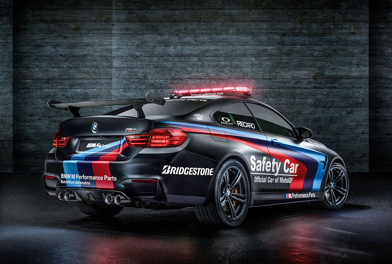

München – BMW spritzt eine alte Idee in seinen neuesten Motorblock. Im Sportcoupé BMW M4 stellt der Hersteller die Wassereinspritzung vor. Das Auto mit dem außergewöhnlichen Motor fährt vorerst als Safety-Car in der Motorrad-WM. „In naher Zukunft“ wird die Technik in Serien-BMW eingebaut.
BMW M4 MotoGP: Wassereinspritzung

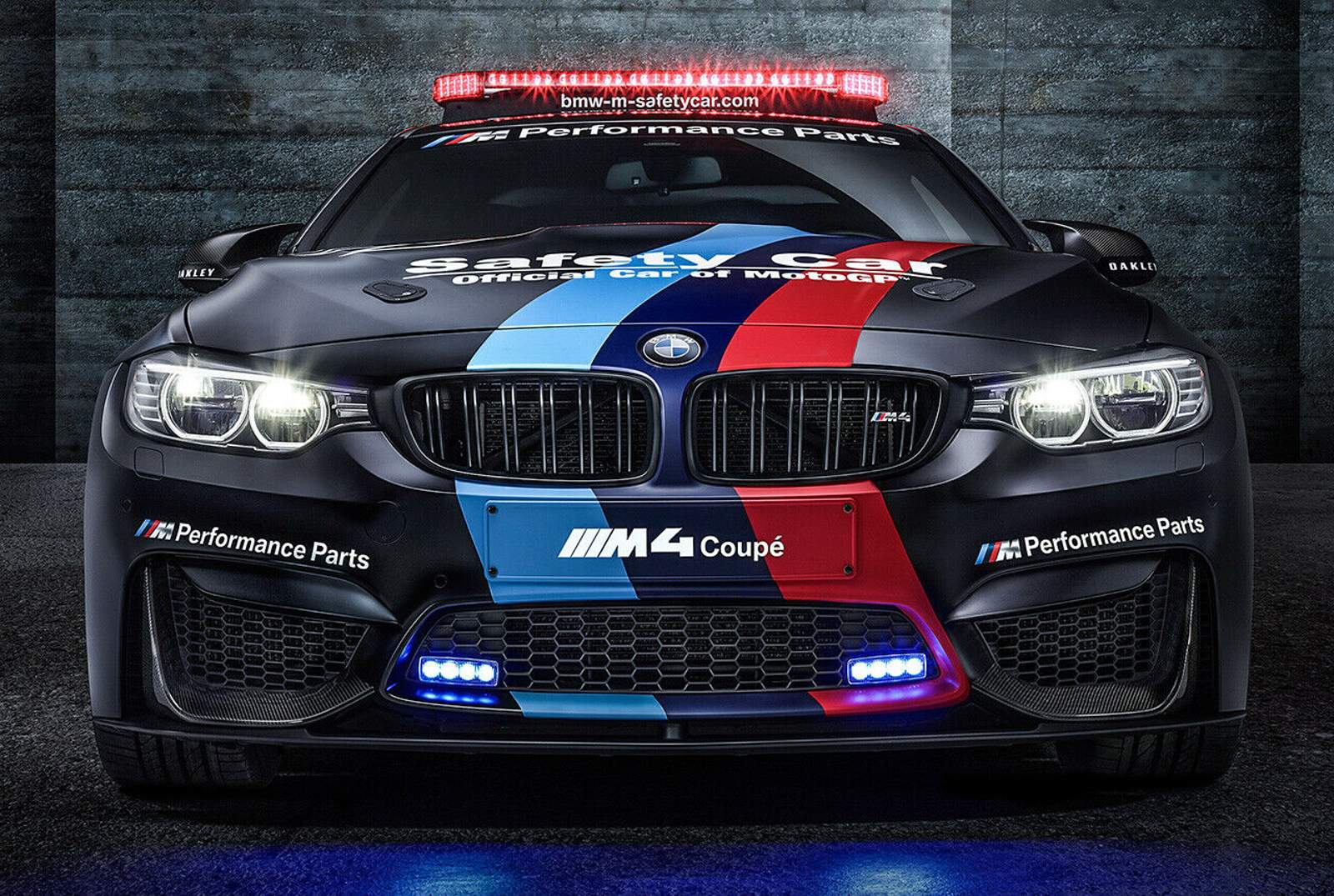

Viel Zubehör aus dem eigenen Katalog am M4-Safety-Car Viel Zubehör aus dem eigenen Katalog am M4-Safety-Car Quelle: BMW In dem auffällig beklebten Coupé spritzen spezielle Düsen destilliertes Wasser mit einem Druck von 10 bar in den Ansaugtrakt. Der Wassernebel verdunstet und nimmt dabei die Wärme der Umgebung auf. BMW gibt an, die Temperatur der Ansaugluft um 25 Grad Celsius senken zu können.
