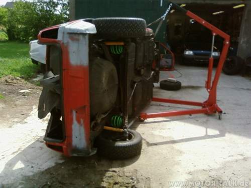

Such Dir ein paar Decken und dann leg das Auto auf die Seite. Dann kannst Du bequem am Unterboden arbeiten. Zur Not sogar auf einem Stuhl davor.😁
Sämtliche Flüssigkeiten sollten natürlich vorher entfernt werden.

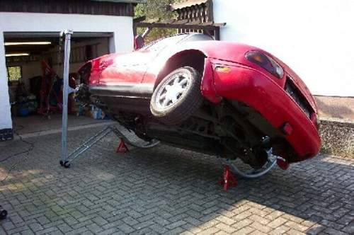

Hier mal ein Bild von dem bereits mehrfach erwähnten Kippwagenheber - die Herstellerfirma (Liqui-Technik) gibt's schon einige Jahre nicht mehr, in der Bucht werden aber immer mal wieder Welche angeboten.
Zur Anwendung: Wenn man das FZG zur dem Ölmeßstab abgewandten Seite kippt muss eigentlich nur die Batterie ausgebaut werden (Kühlwasser-Ausgleichsbehälter und Waschwassertank sind i.d.R. ausreichend dicht). Das FZG (laut Anleitung auch Kleintransporter bis 2,8t - das würde ich allerdings nicht ausprobieren wollen...) kann tatsächlich bis 90 Grad gekippt werden, nach Ablassen auf Unterstellböcke (unter den Querstreben der beiden Wippen - siehe Bild) steht das Ganze bombenfest.
Das ganze Prozedere (3 Räder abnehmen, Wippen und Spindel montieren) dauert etwa 30 Minuten.
Ich hab' meinen Liqui 2001 für knapp 400€ ersteigert (neuwertig, vermutlich unbenutzt) und bin bis heute zufrieden damit...
