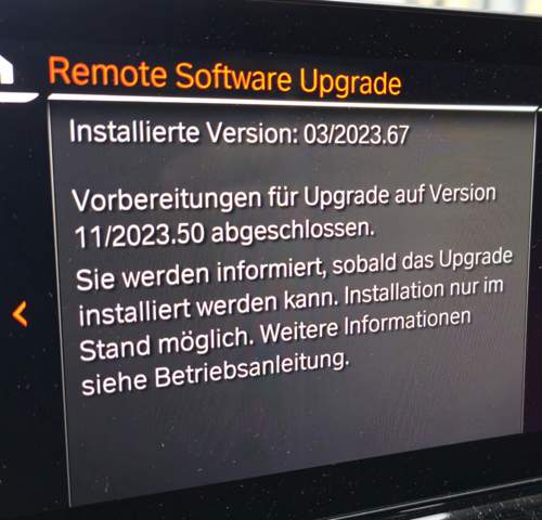

Bei mir hat er tagelang beim Start die Info gegeben, das er gerne Updaten möchte.
Seit zwei Tagen kommt nix mehr, ist aber noch auf dem alten Stand.
Unter dem Menüpunkt RSU sagt er mir das ich informiert werde, sobald das Upgrade installiert werden kann.
Wurde es zurückgezogen?
Bei mir hat es nach dem erfolgreichen Übertragen via iPhone ins Auto auch ca. 2 Tage gedauert, bis die Meldung erschien, dass ich das Update jetzt installieren kann. Ich dachte auch, dass irgendetwas schief gegangen ist und dass das Update verschwunden ist…
Nein, es war ja schon da... und ist dann verschwunden
Zuvor hatte ich ja tagelang die Info, daß er updaten möchte wenn ich länger als 30min parke.
Jetzt nur noch die Meldung im Anhang ohne Aufforderung zum Update

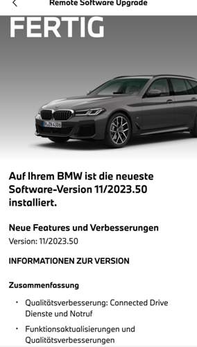

Es gibt bei ID7 immer beide Möglichkeiten, die App ist nicht Voraussetzung. Du kannst das im Menü nachprüfen und dort direkt nach neuer Software suchen. Ich hatte Montag zwar am Handy die Info über das Update, hab es aber über die eingebaute SIM heruntergeladen und installiert.
Bei mir begann der Download des Updates über die interne SIM-Karte, es war nur sehr langsam.
Dann habe ich mit der App das Update heruntergeladen (±500 MB -> deshalb war es wahrscheinlich langsam mit der internen SIM-Karte?) und auf das Auto übertragen.
Im Zuge des Updates wird man darauf hingewiesen, dass der Download über das Handy deutlich schneller geht, als direkt im Fahrzeug, was auch stimmt. Es geht superschnell, verglichen mit der Downloadgeschwindigkeit im Auto. Wer weiß, was für ein Tarif der internen SIM zugrunde liegt …
