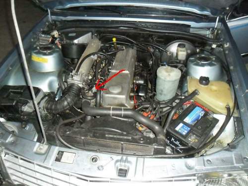

Was ist das?
207627806-w988-h741
@mozartschwarz schrieb am 17. November 2014 um 22:13:09 Uhr:
Was ist das?
ich würde sagen, das ist der Zusatzluftschieber !

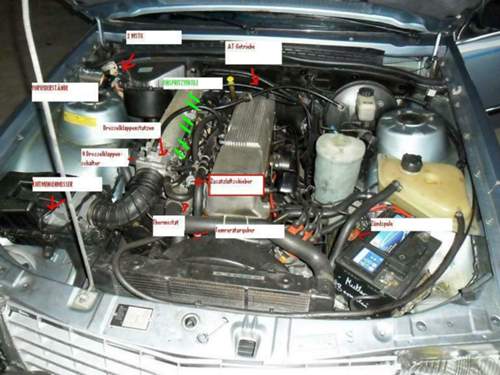

hatte gestern schon angefangen ,aber erst jetzt Zeit gehabt es aus dem
Gedächtniß fertigzustellen .
Falls etwas ungenau gezeichnt ist ,Sorry !
Falls etwas falsch gezeichnet ist ,bitte verbessern !
das Fahrzeug hat einen Kaltluftschieber ,für AT-Getriebe !
BOSCH 0 280 140 119
z.B.http://www.autoersatzteile24.at/678631-bosch
da das Fahrzeug ein AT-Getriebe hat wird es auch einen KIckdown haben
und der sollte ,denke am Seilzug eingestellt werden !
was ist wenn der Kickdown zu früh kommt ,
ehe der Motor überhaupt aus denPötten kommen kann und sich
fast abwürgt ?
mfg
Senator-a-l-jetronic-2-5-e-3-0-e
danke für deine Grafik.
Aber wie kommst Du jetzt auf eine Kick Down Problem???
nun ja der Kickdown war mir beim betrachten des Bildes und dem gelben Knubbel
vom Ölmeßstab der AT so einfach in den Sinn gekommen .
mfg
