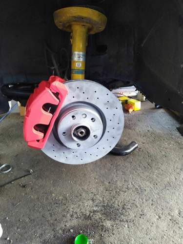

Die Bremsanlage wird auf 2 Kolben Bremse umgebaut, sowie ein 21" Radsatz wird in den kommenden Monaten montiert.

Hier auf dem Bild die neue Bremsanlage mit 2 Kolben und 330 Bremsscheiben.

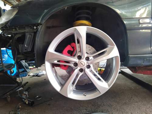

So hier gibt's einen Vorgeschmack 🙂
Omega 21"
Wie klein die bremse hinter der Felge wirkt.. das muss man erstmal schaffen mit ner 330er Scheibe. 😁

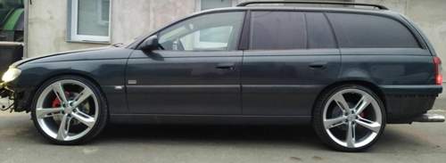

Omega mit 21" 😉 soll Mal einer sagen geht nicht...
Fährt sich tatsächlich sehr gut mit der Bereifung.
Reifengröße 265 30 r21 ZR Michelin Sport ringsherum.

Omega 21"
Da bin ich raus.. die Räder sind zu groß.
Sieht man ja daran, unterm Schweller pass noch zwei Paletten durch und im Radhaus ist nur noch wenig Luft.
Ne das täuscht, der ist in etwa mit 3 cm Tieferlegung vorne und hinten, auf der selben Höhe wie vorher. Das Fahrwerk setzt sich auch noch ca. 5mm.
Ist nicht Jedermanns Geschmack, mir gefällt's aber gut. Das ist die Hauptsache 🙂
Klar, ist Geschmackssache. Für mich wär der Abstand von Schweller zu Boden einfach zu groß.
Aber cool isses, dass du sowas baust. 🙂

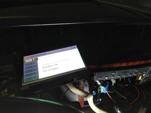

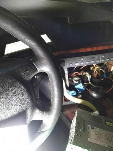

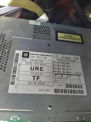

Aktuell baue ich ein dvd100 Navi mit USB Anschluss und Aux in, sowie dem bn Cid aus nem Zafira, Uhp 4, sowie einem Rdks Steuergerät so um, das es im Omega nachher läuft.
Erste Tests außerhalb des Autos funktionieren schonmal...
Wenn alles glatt läuft, kann das System kommende Woche ins Auto wechseln. Der NCDC Schrott ist direkt in die Tonne gewandert.
Mal gucken was man dann noch so alles transplantieren kann in kommender Zukunft.

Hast du dann noch eine Verbrauchsanzeige ? Ist der Einbau recht aufwendig?
Wenn ich alles fertig habe, werden alle Funktionen gehen, plus die die das neue System mit bringt ..
Ist schon ziemlich aufwendig. Also ein Hobbyschrauber kommt da sicherlich an seine Grenzen...
