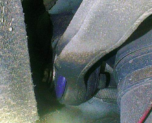

So Leute,
hatte schon wieder eingerissene obere Querlenker sogar von Lemförder ( also die teuren :D) und die Schnauze von dem Mist gestrichen voll.
Habe jetzt an den originalen Querlenker die Gummilager ausgedrückt und durch Powerflex PU Buchsen ersetzt.
Wen es interessiert, Bildabfolge ist im Anhang.
War eigentlich alles easy!
Um die Buchsen in die Augen der Schmiede Alu Querlenker zu drücken habe ich einen normalen Schraubstock benutzt. Gibt im Netz Angaben von zig Tonnen Pressen die man dafür braucht, alles Schwachsinn.
Die Buchsen vorher gut mit einer Schmierpaste wie sie an den Gummis der Regenfallrohre verwendet wird eingerieben und ohne Probleme eingedrückt.
Powerflex liefer eine Kupferpaste mit die zwischen Bolzen und Buchsenbohrung verwendet werden soll.
Meiner Meinung nach drückt sich das bei dem Einsetzen der Bolzen in die Buchsen aber so gut wie alles wieder raus.
Habe die Bolzen dann dahingehend modifiziert indem ich 6 kleine Taschenum 120 ° versetzt eingefeilt und poliert habe.
Diese Taschen habe ich dann mit der Kupferpaste von Powerflex gefüllt und anschliessend eingesetzt.
Da die Bolzen geklemmt werden und sich in den PU Buchsen frei drehen sollen habe ich die PU Buchsen auf beiden Seiten mit dem Dremmel und einem Hochgeschwindigkeitsfräser ca. 0,5 mm abgefräst um zu verhindern dass die Buchsen auch klemmen
Die Montage war eigentlich simpel lediglich die "bösen Schrauben" haben mal wieder Probleme gemacht die auf der Beifahrerseite sogar ganz erhebliche aber am Ende hatte sie doch verloren.
Die neuen Schrauben habe ich mal jetzt dick mit Kupferpaste eingestrichen in der Hoffnung, dass es in Zukunft falls sie nochmal raus muss besser klappt.
Fazit: Montage war relativ einfach, Preis 90€ und ich hoffe ich habe das Thema Risse in OL Gummi damit erschlagen.
Der Dicke fährt sich damit super. Nach meinem Dafürhalten ist das Lenkgefühl direkter , hatte das Gefühl als ob ich einem TT fahre.
Gruss

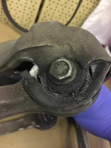

Wenn ich mir Deine Buchsen so anschaue frage ich mich wie Du diese eingebaut hast! Wie es scheint sind diese seitlich in der Breite nicht angepasst worden und wurden quasi von der Zange in der Aufnahme geklemmt was natürlich bei einer Auf -und Abbewegung nicht von Vorteil ist und zu einem Versagen der Aufnahme führt da sich hier immer Sand und Schmutz ablagert.
Noch was, bevor die austenitischen Zentralbuchsen in die PU's eingesetzt werden sollten Taschen gefeilt werden in die Kupferfett eingefüllt wird. Hast Du das auch gemacht?
Ich muss also schon etwas die Zusammenhänge kennen ganz so trivial ist das auch nicht.
Ich habe mit meinen PU Buchsen keinerlei Problem und bin bestimmt seit dem Umbau 80 000 Km gefahren und diese sehen noch einwandfrei aus!
Das einzige was mir auffällt ist, dass es bei sehr trockener Witterung von Zeit zu Zeit etwas qietscht was sich aber duch einen Sprühstrahl WD 40 wieder gibt.

Ohne Dir zu nahe treten zu wollen, wenn ich Deine Bilder oben sehe ist dies zu 101% ein Montagefehler.
Wenn die Buchsen in der Breite angepasst sind und ca. 0,1- 0,2 mm schmäler sind als die inneren Edelstahlbuchsen ist dieser Schaden ausgeschlossen.

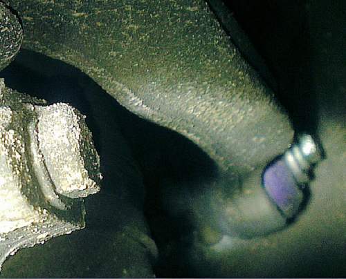

Ist Beifahrerseite. FS sieht aber gleich aus nur hat die Mobiltelefonkamera nicht richtig fokkusiert.:D
Teile sind seit ca. 1,5 Jahren verbaut. Probleme 0,0!
Übrigens sage ich lieber nichts zu Aussagen hier wie "Zubehörschrott" oder orignale habe eine "besseres Fahrgefühl":confused::confused::confused::confused:

Wie sagt man so schön, mit an Sicherheit grenzender Wahrscheinlichkeit wurden die PU Buchsen nicht qualifiziert montiert bzw. eingebaut.
Aufgrund der signifikant zerstörten Oberen Querlenker Aufnahmen ist davon auszugehen dass die PU Buchsen die Gabeln auseinander gedrückt haben und zu einem Bruch dieser geführt haben der eine nicht unerhebliche Gefahr darstellt, dass die Kontrolle über das Fahrzeug verloren werden kann.
Ich denke eine gewisse Fach- Kenntnis und Erfahrung ist hierzu unabdingbar.
Was ich auch nicht verstehe, so ein Schaden kommt soch nicht von heute auf morgen!
Wenn ich mit solchen ausgelutschten Buchsen bzw. gebrochenen Aufnahmen rumfahre sollte man doch auch fahrwerkstechnisch etwas merken oder fährst Du nur Feldweg?

Mahlzeit Jung.
Zunächst mal solltest du vorsichtig sein, indem was du hier äußerst bezüglich Qualifikation.
Es waren 2 KFZ Meister, die damit täglich ihr Brot verdienen.
Und die Anleitung von dir diente als Vorlage.
Der Prozess eines ausgenudelten Lagers ist schleichend. Das ist nicht von jetzt auf gleich schlecht.
Deshalb bekommt man das meistens nicht mit. Ich habe nur das Quietschen wahr genommen.
Das war aber schon nach 1 Monat zu vernehmen, und als ich da kontrolliert habe, hatte ich die gleiche vermutung wie du, dass einfach das Fett sich raus gespült hatte.
Im September war ich in Norwegen, wo ich für 2 Wochen Winterreifen montiert habe.
Auch hier war noch kein großer Schaden zu erkennen.
Erst jetzt im Dezember (nach 40 000km) als ich wieder auf WR gewechselt habe ist mir das aufgefallen.
Quietschen war ja immer da, mal mehr mal weniger.
Am Träger ist nichts gebrochen.
Das sieht auf dem Bild nur so aus.
Das ist aber eine Verprägung die zur Verstärkung dient.
Die ist bei dir genauso.
Bei CoolWater ist nichts abgeschürft (20 000 km) und da hatten die hinteren buchsen ähnliches Spiel.
Auch er hat einen merklichen Unterschied zu vorher.
Obwohl er von alleine das nie "bemängelt" hätte, dass er jetzt irgendwie schlechter fahren würde.
Ich wette, wenn du jetzt mit meinem fahren würdest, und dann wieder in deinen steigst, wirst du den Unterschied merken.
Kann ich dir gerne anbieten.
so gut wie jetzt waren die PU buchsen nichtmal als sie frisch drin waren.
Fazit: Buchsen Schrott. Bau ich nicht mehr ein. Zumal sie auch nicht billiger sind, wenn man nur die Lager an sich wechselt. Ich hab sie nur gewechselt, weil ich hoffte, dann Ruhe zu haben. Aber leider genau das gegenteil ist aufgetreten.

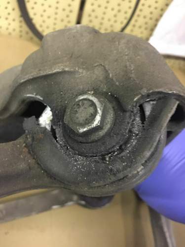

Ich hab nochmal verdeutlicht, was ich genau meine.
Bilder sagen mehr als 1000 Worte
Allerdings bezweifel ich, dass du schon 80000 km damit gefahren bist.
nciht dass ich dir nicht glaube.
aber dann sähe die buchsen anders aus. oder du fährst nur die A1 hoch und runter.
