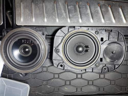

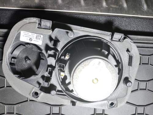

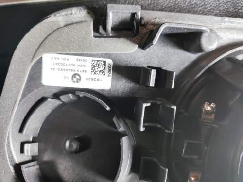

Hallo Zusammen,
habe mir die Emphaser EM-BMWR1 für den Tausch der Standard BMW Lautsprecher in der Decke gekauft und musste vor dem Einbau feststellen dass die ja gar nicht in die LS Aufnahme passen. Die originalen BMW LS sind kleiner! (siehe Bilder) :-(
Da ich Vorne komplett die LS getauscht habe inkl. Untersitzbässe wollte ich das Ganze auch hinten machen. (Alles Emphaser)
Ansonsten: Welche hochwertige LS passen sonst in die Originalaufnahmen? Oder ich lasse den Breitband-LS drin und kaufe nur Hochtöner (muss dann noch die Löcher in der Aufnahme fräsen)?

@Domin2023 schrieb am 7. November 2023 um 20:33:54 Uhr:
Hallo Zusammen,habe mir die Emphaser EM-BMWR1 für den Tausch der Standard BMW Lautsprecher in der Decke gekauft und musste vor dem Einbau feststellen dass die ja gar nicht in die LS Aufnahme passen. Die originalen BMW LS sind kleiner! (siehe Bilder) :-(
Wer hat Erfahrung mit den Decken LS Tauch?Auto ist ein G31 LCI Touring BJ 08/2020

Ich mein, wenn du nur das Standardsystem (noch nicht mal HiFi) hattest waren im Dachhimmel oben sicherlich auch so popelige Breitband Papp-LS drinne, oder?
Welches Emphaser-Modell hast du im Dachhimmel verbaut? Die neuen EM-BMWR1 passen da nicht rein da das Gehäuse zu groß ist und damit die Schraubenposition nicht mehr stimmt also habe ich sie zurückgeschickt.
Ich überlege mir die ETON UG B100 XN (KOAX) zu holen. Mir geht es darum im hinteren Bereich mehr Höhen im Heck zu erziehlen.
Wenn ich nämlich testweise die Fadereinstellung ganz nach hinten stelle hören sich die Seriendecken LS grauenvoll an. Man hört nur die "mitten".
Die vorderen Emphaser HT und MT und Untersitz-Bässen hören sich echt super an! Kein Vergleich mit Standard.
