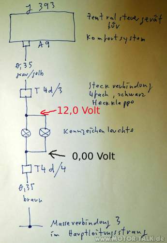

Hallo Leute, habe folgendes Problem.
Bei meinem A6 funktioniert die Kz.bel. nicht mehr. Habe wirklich alle Sicherungen von vorne bis hinten
durchgeprüft um sicher zu gehen, alle OK. Kabel von Kz.bel. am Lampenträger geprüft, kein Strom.
Kabel am Sicherungskasten geprüft, kein Strom. Folglich Meldung der Glühlampenüberwachung.
Hat jemand eine Idee wo das Problem ist?

Ich sach ma so..... wenn du die Messspitzen "rechts" und "links" an die beiden Halterungen des Glühobstes gehalten hast, dann misst du die im Betrieb direkt an der (elektrischen) Last abfallende Spannung. Kann man machen.... aber wie kommen dann die 0,5 Volt zustande? Und was will man mit diesem Messwert anfangen, außer zu sagen, dass da was nicht stimmen kann - was ja aber auch so ins Auge leuchet.
Aussagekräftiger wäre es, für die Kontrolle der Spannungen den Minusanschluss des Messgerätes auf einen schon angesprochenen guten Massepunkt zu legen. Wenn dann am Minus-Anschluss direkt am Lampenkörper (MALp) gemessen würde, könnte man sagen, dass von diesem MALp bis zur echten Masse 0,5 Volt anliegen, was nicht sein dürfte und für eine schlechte Masseverbindung sprechen würde.
Wenn du sicher bist, dass das neugekaufte Glühobst - eingesetzt auf dem "Defekt-Platz" in Ordnung ist, dann brauchst du auf nachfolgenden Vorschlag nicht einzugehen, sonst halt: Tauschen der "heilen" gegen die Defekt-Lampe.....testhalber.
Wäre das Problem an meinem Dicken, würde ich von dem MALp testhalber eine Kabelverbindung zu einem guten Massepunkt herstellen, und dann halt schauen, obs leuchtet. Dann weiß man wenigstens, ob man den Fehler "vorne" - vor der Lampe - oder "dahinter" zu suchen hat.
Anbei noch ein Schaltplan, hilft vielleicht ja auch etwas.
Grüße, lippe1audi

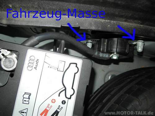

Nix! Du hast nichts verpasst. Unser "herby" hat sich da im eifrigen Hilfebemühen terminologisch verstrickt.😉 Der Akku in unserem Dicken hat natürlich keine negative Spannung von "-12 Volt".
Es sei "herby" zugute gehalten, dass der übliche Sprachgebrauch böse Fallen bereithält. Das fängt schon damit an, dass die Auto-Batterie, von der fast jeder spricht, keine Batterie ist, sondern eben ein Akkumulator. Auch wenn Heerscharen von Lemmingen gemeinsam über die Felsabsturzkante springen, muss das nicht richtig sein.😉 Genau genommen ist es gleicher Unfug, von einem Minuspol bei einem Akku zu reden, denn es gibt dort keine negativen Spannungen. Der übliche Akku besteht aus 6 Stück Teil-Akkus, die jeder 2 Volt aufbringen und hintereinander geschaltet es halt auf die 12 Volt schaffen.
Für das technische Verständnis wäre es besser, bei dem Abgriff für 12 Volt - dem "Pluspol" - zu zählen zu beginnen, dann den Akku-Teilblock drunter zu nehmen, der stellt 10,0 Volt bereit, dann den dadrunter....bis zum letzt-möglichen Abgriff - dem vermeintlichen "Minus-Pol" - , der korrekter Weise dann 0,00 Volt bereit stellt.
Zur Verwirrung trägt zudem bei, dass dieser Null-Volt-Abgriff nicht wirklich mit der Fahrzeugmasse verbunden ist, sondern zunächst über das BEM geleitet wird, erst danach gehts auf die Fahrzeugmasse.
Als die eigentlichen Anschlusspunkte für den Masseanschluss kann man die beiden kleineren Bolzen am BEM bezeichnen, siehe Bild.

Inzwischen beschleichen mich da selbst Zweifel. Wenn die eine der beiden Lampen korrekt leuchtet - so hatte ich das verstanden - dann kann ja ein genereller Massefehler nicht vorliegen, schließlich sind die Lampen parallel geschaltet und die Masseverbindung läuft über ein gemeinsames Kabel.
Nicht immer führt das Messen zu einer erleuchtenden Erkenntnis, manchmal muss man auch einfach mal "machen"🙁: Probieren, tauschen, Hilfsstrippen ziehen, nochmal von Anfang an.... und - ach ja - die Kontakte auch nochmal gründlichst von Korrisonsresten befreien.

So, kurzes Update: ich habe heute nochmal die Lampe ausgebaut und beide Kontakte (in der Klappe) gemessen. Einer der Kontakte hatte etwas Korrosion. Die habe ich vorher ( im Dunkeln) nicht gesehen. Alles gereinigt... nun misst man zwischen beiden Kontakten 11,8 Volt . Wiederstand der Lampe 2 Ohm. Andere Seite identisch. Alles eingebaut, nix leuchtet. Nach einiger Zeit leuchteten beide Lampen. Kann es sein, dass
A) nach einer Weile auf beiden Seiten das Steuergerät den Strom abstellt, wenn beide Lampen ausgebaut sind und
B) es einige Minuten dauert, bis es checkt dass wieder 2 Lampen eingebaut sind und wieder Strom fließt?
Jedenfalls funktioniert es erstmal, die Demontage der heckklappe ( Schlauch kontrollieren) mache ich im Frühjahr wenn es etwas wärmer ist.
Danke an alle für euren Input.
