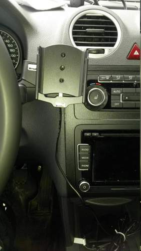

Ich kann nun mit Bilder dienen.
Das Navi ist im Sicherungskasten an die Zündungsplus angeschlossen. Dazu habe ich einen Flachstecker in die entsprechende Schiene im Sicherungskasten gesteckt. Es folgt eine fliegende Sicherung, danach dann der Spannungswandler von 12 auf 5 V, den ich links hinter der Verkleidung mittels Kabelbinder an einer Strebe befestigt habe. Wenn man das Verkleidungsteil um den Sicherungskasten und Lichtschalter entfernt hat, bieten sich da genug Möglichkeiten zur Befestigung und zum Masseabgriff.
Blick aus der Fahrerposition
Verdeckte Kabelzuführung
Sicherungskasten mit Abgriff

Und hier Bilder vom zweiten Halter fürs Telefon:
Hat jemand eine Idee, wo man das Kabel verschwinden lassen könnte?

Habe das Navi auch, allerdings am Brodit Halter an der A-Säule. Passt ohne Umstände. Hatte vorher mein Smartphone als Navi dort, aber leider brennen die AMOLED Monitore ein (Samsung), so dass ich doch wieder ein Hardware Navi habe. 6 Zoll mit SIM.
Nutze ebenfalls das Navi am Brodit Halter an der A Säule.
Der mittlere Halter ist ebenfalls verbaut, fürs Telefon.
Ich habe ein Tomtom Start 25 im Brodithalter links an der A-Säule und bin sehr
zufrieden. Strom kommt von einer Powerbank in der Galerie. Damit spare ich
den häßlichen Kabel Wirrwarr und auf Staumeldungen pfeife ich.
Nein, Kabelwirrwarr mag ich auch nicht. Deshalb habe ich links eine Stromversorgung gelegt. Das USB-Kabel war damals noch für die Smartphones (Samsung/Apple), das ist inzwischen gegen die TomTom Magnethalterung getauscht - geht leicht. Hier auch Bilder. Brodit-Halter muss man sich dazudenken. Wenn der und das Navi dran sind, sieht man kein Kabel mehr.
