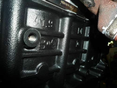

was mich halt verwirrt hat das am rumpf 1,9 tdi im guß steht und nicht wie beim alten 2,0 tdi

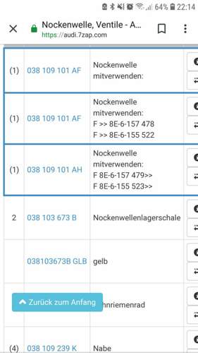

Nochmal ein Tipp zu der Nockenwelle: Die Nockenwellen aller 8 Ventiler 1.9 TDI Motoren mit und ohne DPF passen theoretisch in den BPW, weil der Kopf absolut identisch ist. Man müsste es aber meines Erachtens nach an der Teilenummer erkennen können. Heißt, die BPW Nockenwelle hat ne eigene Teilenummer. Herausfinden kann man diese über 7zap (Link in meiner Signatur). Frag mich aber bitte nicht, an welcher Stelle der Nockenwelle die TN zu finden ist...

Hier die Teilenummer.
Screenshot-20190710-221405-chrome
