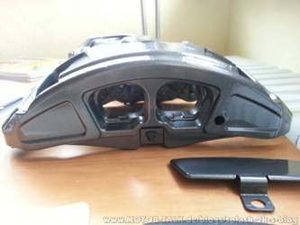

nach langem überlegen was ich mit den Bremsen mache, da diese extremst überfördert sind, habe ich mich nun entschlossen eine Lösung muss schnellst möglich her, nach dem ich hier im Forum bisschen geschaut habe, stoss ich aufn Scholli der ja auf ein paar geile Lösungen auf Lager hatte....
Es mussten die 380er Scheiben werden, da diese meine 19er fast ausfüllen und diese auch extrem gut bremsen, kurzer Hand bestellte ich mir dieses Spielzeug 😁
Als sie endlich angekommen waren, demontiere ich erst einmal die alten, und probierte ob bei der 380er Vaiante vom A8 alles passte, soweit so gut alles Plug+Play, das einzigste was mich störte war dass der Schlauch nicht wirklich sauber verlegen konnte!
Ich nahm erstmal die Sättel und brachte sie zum Lackierer meines Vertrauens, der diese auch super lackierte, ich dachte mir dass die Sättel so etwas nackig aussehen, deswegen mussten kurzer Hand ein schöner "S6" Schriftzug her, den ich aufklebe und mit Klarlack versiegeln lies....
Als alles trocken war, ging ich wieder in die Werkstatt etwas basteln, nach langem hin und her mit dem Schlauch, baute ich mir kurzer Hand selbst einen Halter, der auch perfekt passt, und das Problem mit dem rumlummeln, ordentlich löste!
Der nächste umbau an der HA steht schon in den Startlöchern 🙂
PS: auf dem ersten Bild sieht man mal wie groß die sättel tatsächlich sind (In Bert seiner PDF konnte ich mir die größe nur schwer vorstellen)!
