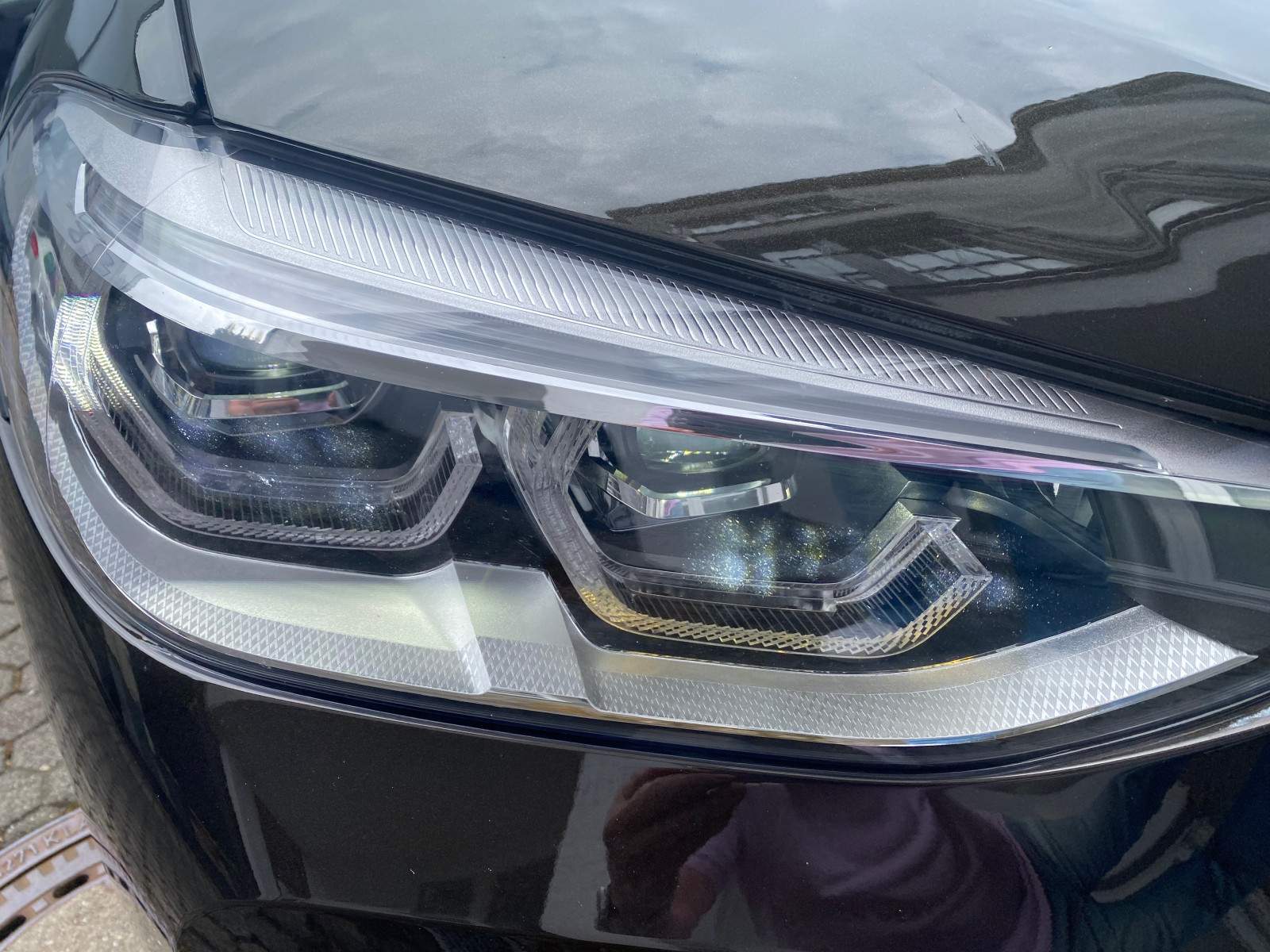

LED Lichtkranz auf dem Bild gelbLED Lichtkranz auf dem Bild gelb
Durch Zufall habe ich heute entdeckt, dass der LED Fahrlichtkranz rechts innen bei meinem X3 2.0D ausgefallen ist. Erstzulassung 02/2019. Kann man den Fahrlichtkranz austauschen oder wird der ganze Scheinwerfer augetauscht? Austausch des gesamten Scheinwerfers dürfte teuer werden (ca. über 1000 €, sagt der Meister).
