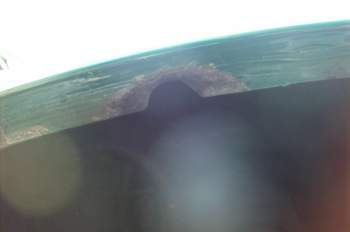

Wed Apr 22 13:40:25 CEST 2015    |    konsulistic
Ich meckere ja auch nicht, sondern bin froh darüber, daß es nicht mehr war. 🙂

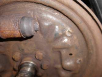

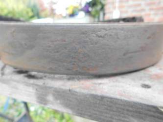

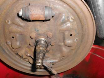

Habe gerade die Trommel abfenommen. Ein Belag ist total verglast und löchrig, den bekommt man gar nicht mehr geschmirgelt. -Muß neu. Das werde ich jetzt erstmal bestellen.
Textar ist wohl doch keine so gute Qualität, denn mit den Originalen habe ich sowas nie gehabt.
Heute Abend gibt es Bilder.
Dann auch gleich die Trommeln verbauen, welche immer noch im Keller liegen.
Weiß jemand wie das mit diesen Auflagepunkten geht? Sind die genietet?
Die sind nämlich auch mächtig eingeschlagen und sollten neu.

Wed Apr 22 13:57:48 CEST 2015    |    Standspurpirat115822
Die Auflagepunke sind nur gesteckt.
Wed Apr 22 14:01:05 CEST 2015    |    konsulistic
Ich habe die Messingversion, Ronny.
Da werde ich wohl bohren müssen.
Habe mich da gerade mal schlaugelesen.
Wed Apr 22 14:18:24 CEST 2015    |    Standspurpirat115822
Die neuen kommen aus Plastik und werden in die Löcher gesteckt.

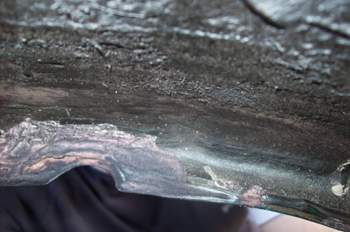

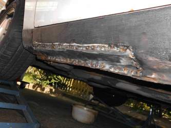

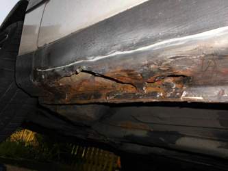

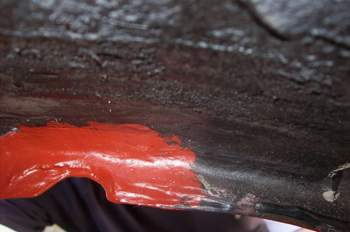

Wed Apr 22 22:00:03 CEST 2015    |    konsulistic
So, das Material ist bestellt und die Gleitstücke sollen morgen beim 🙂 sein.
Hier nun die versprochenen Bilder von der Bremse und einer kleinen TÜV-vorbereitenden Schweißaktion.
Warum aber Textar-Beläge nach nur 4 Jahren schlimmer aussehen, als die Originalen nach 19 Jahren, weiß ich nicht. Das lässt mich aber doch an deren Qualität zweifeln.
Ich habe jetzt mal Ate bestellt.

Thu Apr 23 17:29:23 CEST 2015    |    Nilksson
Oh, Konsul. Das sieht ja gar nicht gut aus. Ja, dem TÜV mag´s genügen - aber das innere
Blech war ja auch schon arg angegriffen und das hast Du nun einfach zugebraten...
Also dauerhaft ist das bestimmt nicht, zumal man nun nicht sieht, wie sich der Rost da innen
weiter breit macht...

Thu Apr 23 20:53:20 CEST 2015    |    Manitoba Star
Fernsehtip 🙂 ! Ist bei George um die Ecke !
Thu Apr 23 21:14:30 CEST 2015    |    Thomas BZ
Und ich dachte ich bin der einzige Fuscher, der ein Blech in den Schweller reinbruzzelt^^

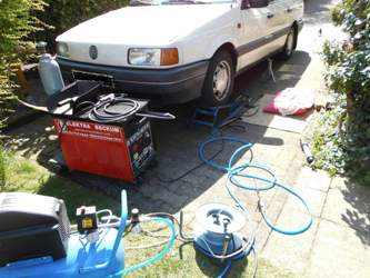

Thu Apr 23 22:04:22 CEST 2015    |    Passini
Hallo Konsulistic
Wieso hattest du beim schweißen deines Schweller eine Schüssel unter dem Auto ???
22.04.2015 ( Bild 6 ) 😕
Oder hast du ein Auslaufmodell ,,,, 😁
Aber ne schöne MIG ( Schweißmaschine ) hast du da , 😉
Thu Apr 23 22:14:46 CEST 2015    |    konsulistic
Die Schüssel war für Servoöl beim Wechsel eines Schlauches bestimmt. 😛
