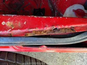

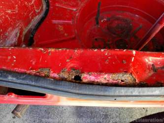

nach langer Pause kann es endlich wieder losgehen. 🙂
Die Zeit heute habe ich genutzt um das alte Heckblech, welches ich bis jetzt nur grob rausgeflext habe komplett rauszunehmen, sprich mit einem Schweißpunkt bohrer die alten schweißpunkte ausgebohrt. Dort wo vom Werk aus nicht geschweißt ist war ordentlich Dichtmasse drin, welche ziemlich gut gehalten hat, hielt also ganz schön auf die ganze Sache. Als das alte Heckblech komplett draußen war, hab ich die Karosserie an den neuen Schweißpunkten mit ner Stahlbürste bearbeitet, sodass das neue Blech auch richtig hält.
Danach ging es dann ans anpassen vom neuen Blech, dies haben wir dann erstmal mit ein paar gripzangen in die passende Position gebracht und danach festgeschweißt.
Das Blech sitzt jetzt Bombenfest drin. Morgen wird es dann weiter gehen. (:
Für alle die sich fragen warum manchmal von "Ich" die rede ist und manchmal von "wir", ich mache das ganze mit meinem Vater zusammen. Sprich er sagt mir was ich machen soll und ich mache das dann bzw. lässt mich erstmal machen und greift ein bevor ich was falsch mache, ich glaube so lernt man das ganze am besten. 😛
PS: Es handelt sich um einen GTI lediglich die Heckklappe ist aus einem Diesel, deshalb auch Golf C.

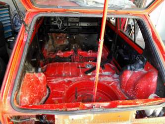

Wed Sep 30 09:28:32 CEST 2015    |    tdi_engine_only    |    Kommentare (26)    |   Stichworte: 1 (17, 155), Golf, VW
Guten Tag. (:
Unser Plan ist es von hinten nach vorne zu restaurieren, sodass wir nicht überall ein bisschen machen und wo etwas übersehen.
Gestern haben wir zum Glück auch gleich ein wenig Zeit gefunden und konnten ein bisschen weiter machen. Wir haben schonmal 3 Türen ausgebaut und erstmal komplett zur Seite gestellt, da wir nicht wissen ob wir das Innenleben noch brauchen. Die Türen an sich kommen weg, da diese nicht mehr zu retten sind. Da der Vorbesitzer ein ziemlicher Fuscher waren saßen die Schrauben so Fest das uns erst Werkzeug abgebrochen ist und dann eine Schraube nach nur einem Versuch komplett rund war, er hat wohl den Schrauben nicht getraut und Sicherheitshalber noch Industriekleber benutzt.. Der dann aber irgndwann zum Glück nachgegeben hat, sodass wir nur eine Schraube rausbohren mussten.
Danach haben wir die Radlaufverbreiterungen hintern abgemacht, auch hier war die hälfte geschraubt und der Rest geklebt, wobei sich der Kleber hier schon von Selbst gelöst hatte.
Zum Schluss haben wir dann noch das Heckblech rausgeflext zumindest den oberen Teil davon (siehe Foto) der Rest kommt beim nächsten mal.
Das ganze war ungefähr eine Stunde arbeit und ich bin mal gespannt wann wir wieder Zeit finden weiter zu machen. 😎
PS:. Ein Feedback ist immer erwünscht. (:
