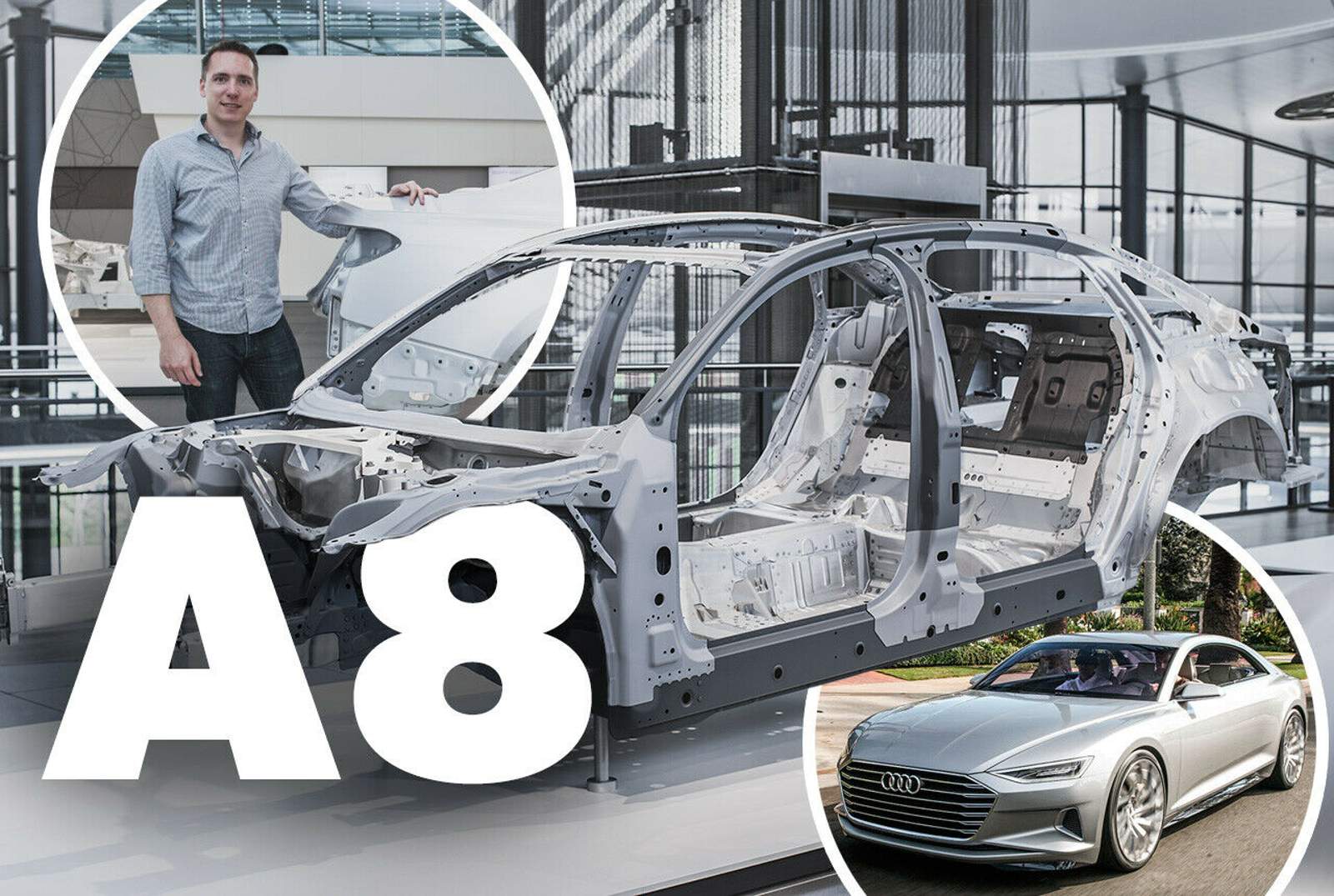

Was das A8-Gerippe zeigt? Einen tiefen Einblick in Materialien und Fertigung. Wenn man genau hinschaut, erkennt man viele Einzelteile. Die Bodengruppe stammt laut diverser Stanzungen aus Deutschland, Rumänien und der Slowakei, ein Teil des Frontscheibenrahmens aus Österreich. Die Bleche sind verschraubt, geschweißt, genietet oder verklebt.
Audi nennt erste Details zur Generation D5. Wenig zu Motoren und Maßen, viel zu Fertigung, Materialien, Steifigkeit und Varianten.

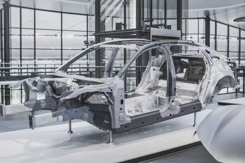

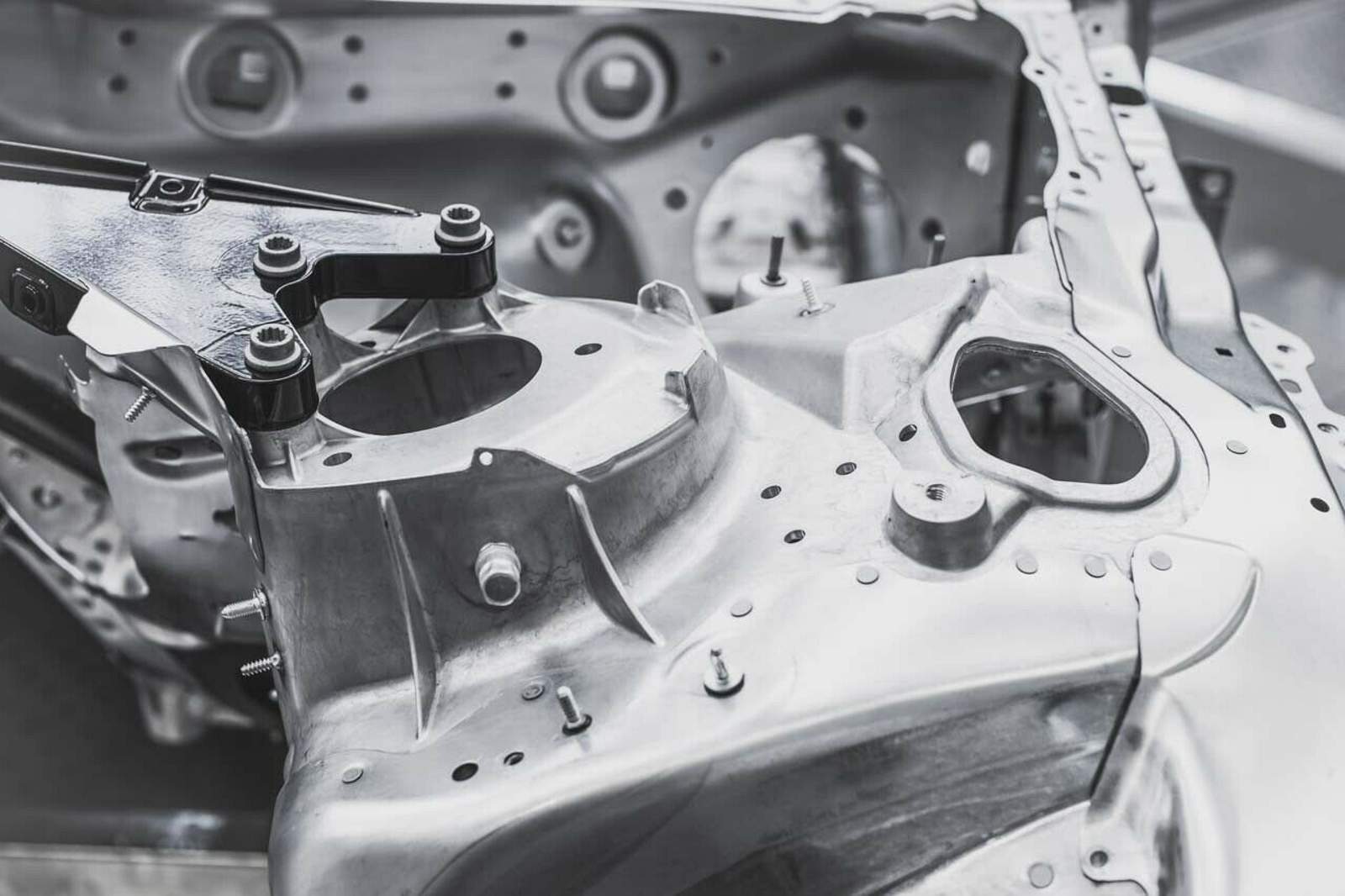

Aluminium war für jede A8-Generation wichtig. Das bleibt so – aber der Alu-Anteil sinkt massiv. Audi baut den neuen A8 aus insgesamt vier Werksstoffen. Carbon für Hutablage und Rückwand der Rückbank, Magnesium für die Domstrebe vorn. 40 Prozent der Karosserie bestehen aus Stahl. Und nur noch 58 Prozent aus Alu-Profilen (6,5%), Alu-Guss (19,5%) und Alu-Blechen (32%).
Audi sagt, Aluminium hätte bei der Konstruktion der Sicherheitszelle Nachteile gehabt. Deshalb bestehen A- und B-Säulen, Seitenschweller und Dachkanten aus höchstfestem Stahl (16,5%). Einige Teile in Dach, Säulen und Vorderwagen sind aus konventionellem Stahl (24%). Schon beim Vorgänger waren die B-Säulen aus Stahl. Frühere A8-Modelle bestanden komplett aus Aluminium.

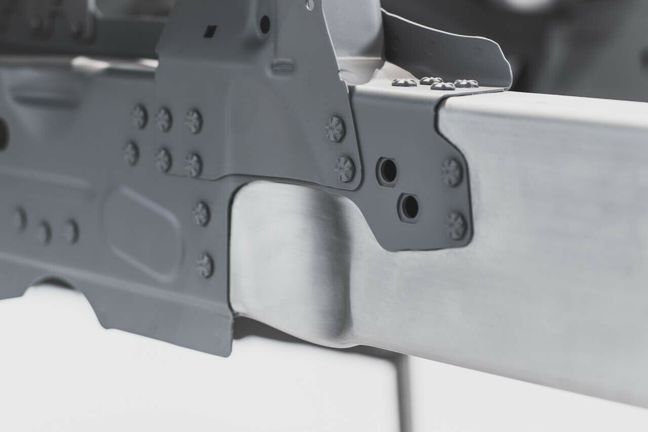

Um Kontaktkorrosion zwischen Stahl und Alu zu verhindern, sind unterschiedliche Materialien verklebt oder durch Kunststoff voneinander getrennt. Insgesamt setzt Audi 14 Arten ein, um die Werksstoffe miteinander zu verbinden.

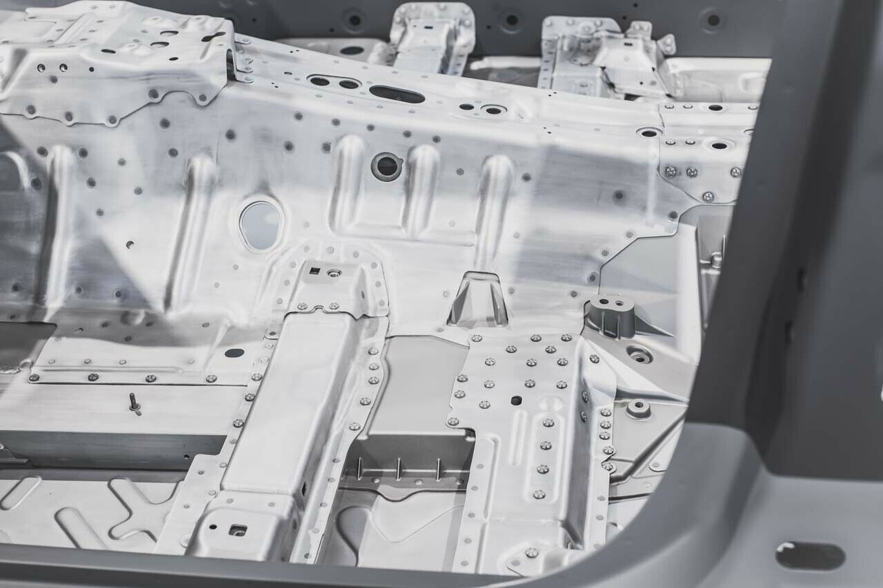

Vor allem soll der neue A8 sicherer werden. Speziell geformte Alu-Bleche im Fahrgastboden fangen Stöße von der Seite ab. Aluminium-Profile vorn und hinten verformen sich bei frontalen Unfällen. Große Guss-Profile zwischen Seitenschwellern und hinteren Längsträgern stabilisieren den Innenraum. Damit will Audi Passagiere und Technikkomponenten schützen.

Die Magnesium-Strebe spart etwa ein halbes Kilogramm ein. Ein Alu-Teil wäre dicker ausgefallen

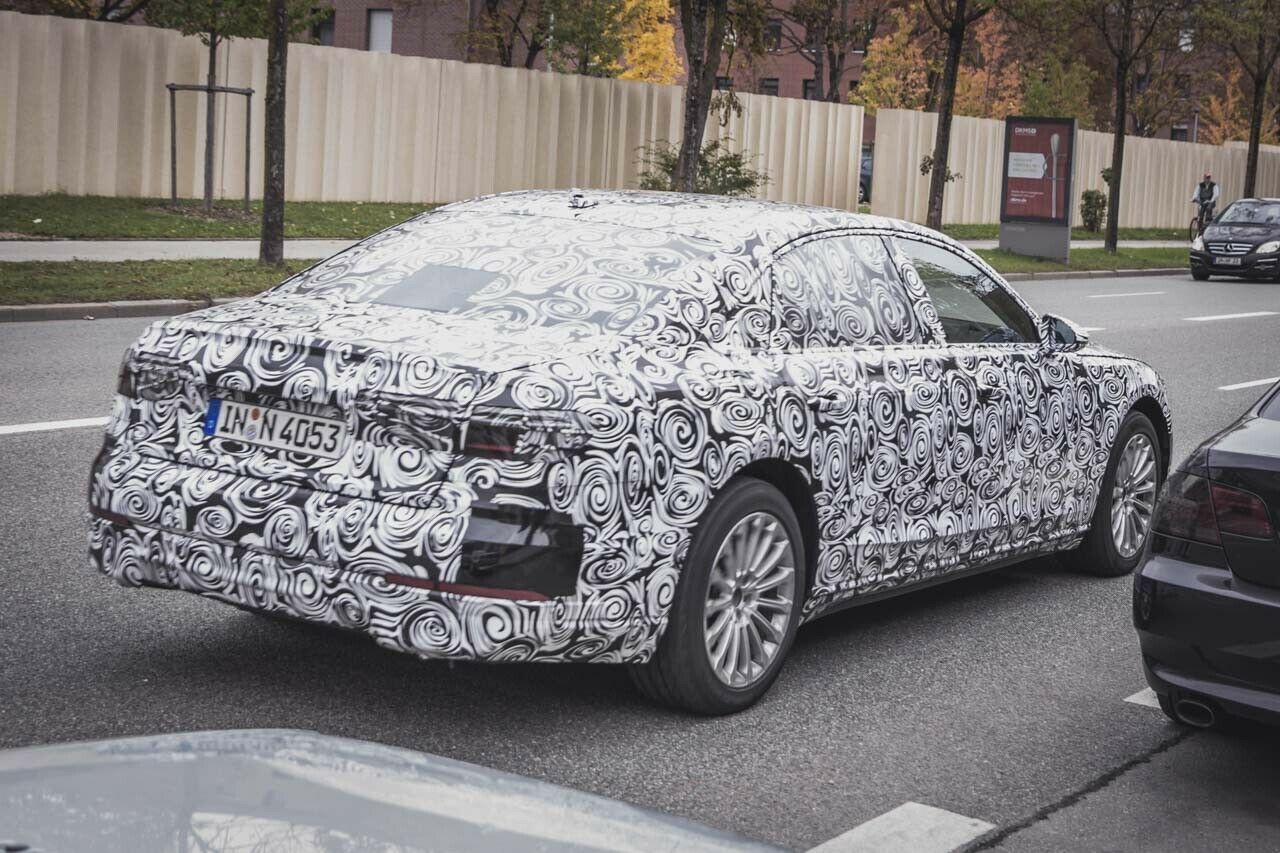

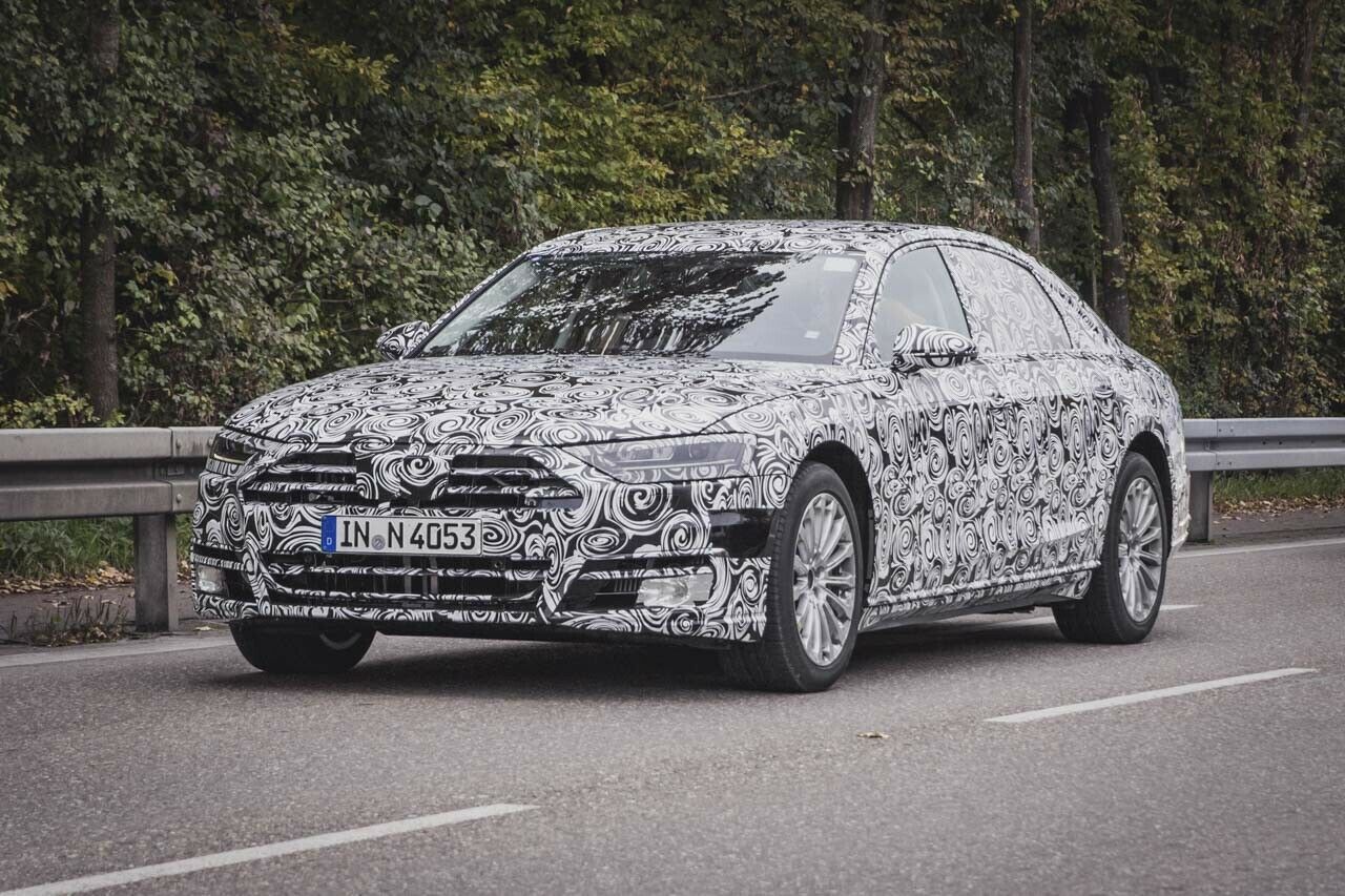

Ich wollte ja schon fragen, wie man - wenn man in Neckarsulm war - noch schreiben kann, "Designausblick: Die Studie Prologue zeigt, wie der neue A8 aussieht".
Aber in der Bilderstrecke erkennt bei den Erlkönigfotos dann doch jeder, dass das wohl leider nicht stimmt.
Federspanner51679
Habe ich auch festgestellt.Trotz Tarnfolie kann man sehr gut erkennen,das der neue nur wie ein Facelift des alten wirkt.Schade! Chance verpasst.
