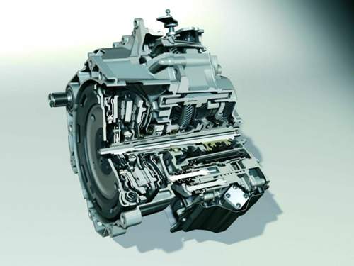

Das 7-Gang-DSG: In China gesteht VW Probleme ein, in Deutschland seien keine Defekte bekannt. Das 7-Gang-DSG: In China gesteht VW Probleme ein, in Deutschland seien keine Defekte bekannt. Quelle: VW

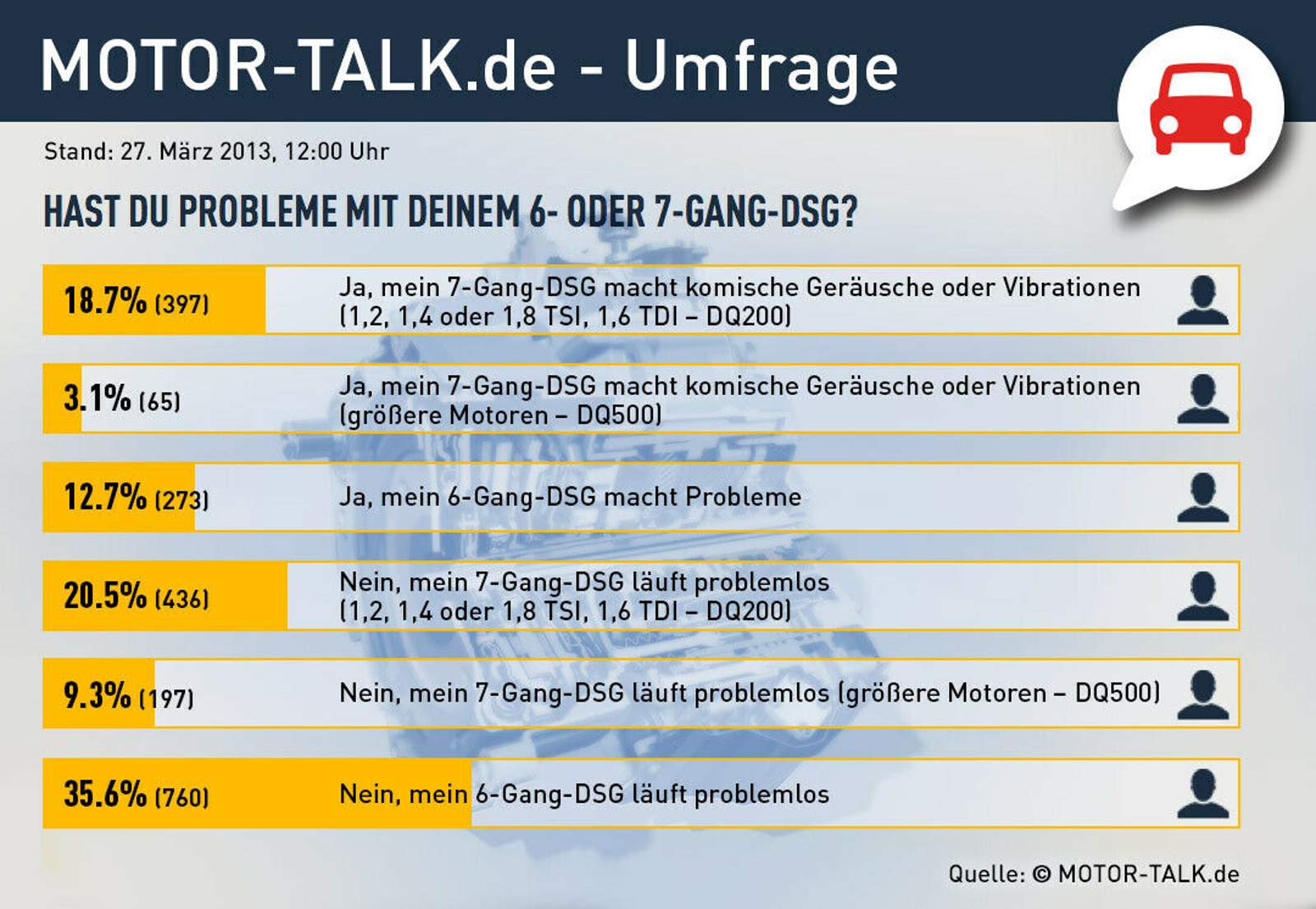

48 Prozent haben Probleme mit dem 7-Gang-DSG (Typ DQ200)
Bis zum 27.03.13 um 12:00 Uhr beteiligten sich über 2.100 MOTOR-TALKer an der Umfrage, darunter 833 Besitzer eines 7-Gang-Direktschaltgetriebes des in China betroffenen Typs „DQ200“. Unser Zwischenergebnis zeigt: 397 Personen, also 48 Prozent beklagen sich über ungewöhnliche Geräusche und Vibrationen. Insgesamt berichten 35 Prozent der Teilnehmer von Problemen mit allen Direktschaltgetrieben.
Auf Nachfrage von MOTOR-TALK schrieb ein VW-Sprecher: „Wir kennen keine Probleme in der Dauerhaltbarkeit des DSG. Wir sehen die gleiche Haltbarkeit wie bei den übrigen technischen Komponenten, wie zum Beispiel dem Motor.“ In Deutschland seien lediglich vereinzelte Kundenbeschwerden bekannt, die individuell geprüft werden. VW werde in solchen Fällen unbürokratisch helfen.
MOTOR-TALKer aLpi82 schildert andere Erlebnisse: „Bei mir wurde zwei Mal die Kupplung gewechselt, weil das Auto beim Fahren geruckelt hat. Jetzt habe ich wieder den Salat, bei 60.000 Kilometern.“ Der Nutzer Durmel1oo hat ähnliche Erfahrungen gemacht: „Das DSG7 (DQ200) im kleinen TDI nervt mit Ruckeln, Rupfen und immer wieder unsauberen und unkomfortablen Schaltmanövern. Dasselbe war auch beim vorherigen TSI zu beobachten.“

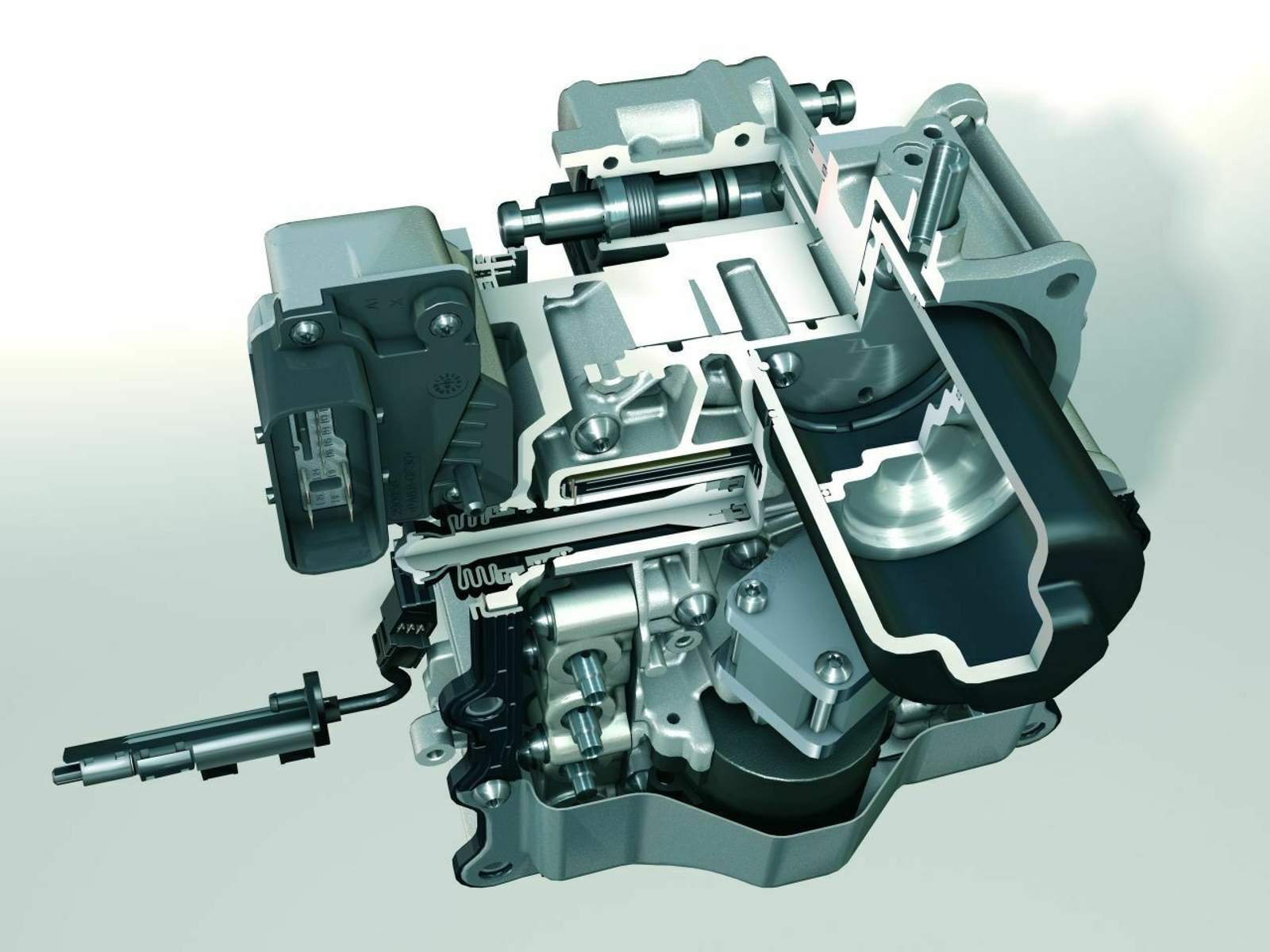

Ein Querschnitt durch die Getriebe-Mechantronik: Dieses Bauteil wird in China fast 400.000 Mal getauscht. Ein Querschnitt durch die Getriebe-Mechantronik: Dieses Bauteil wird in China fast 400.000 Mal getauscht. Quelle: VW
